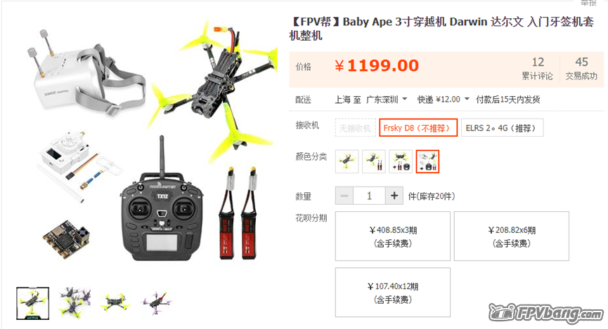

1.“babyApe 3寸穿越机Darwin 达尔文 入门牙签机套机整机我看到Frsky D8(不推荐)和ELRS2.4G(推荐)的标识,想问一下这里的推荐和不推荐是基于什么原因?

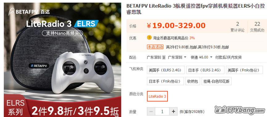

2.B站“LY无人机竞速”的频介绍的ETAFPV品牌的teRadio 3遥控器为ELRS 2.4GFrsk协议两个版本,我是否可以理解为Frsk协议的版本插上BETAFPVELRS Nano远航高频头就可以支持ELRS2.4G协议的飞机。但是因为没有Frsk协议的高频头所以LiteRadio3遥控器ELRS2.4G版本就不能支持Frsk协议? 截图202112271130471508.png 截图202112271130573292.png

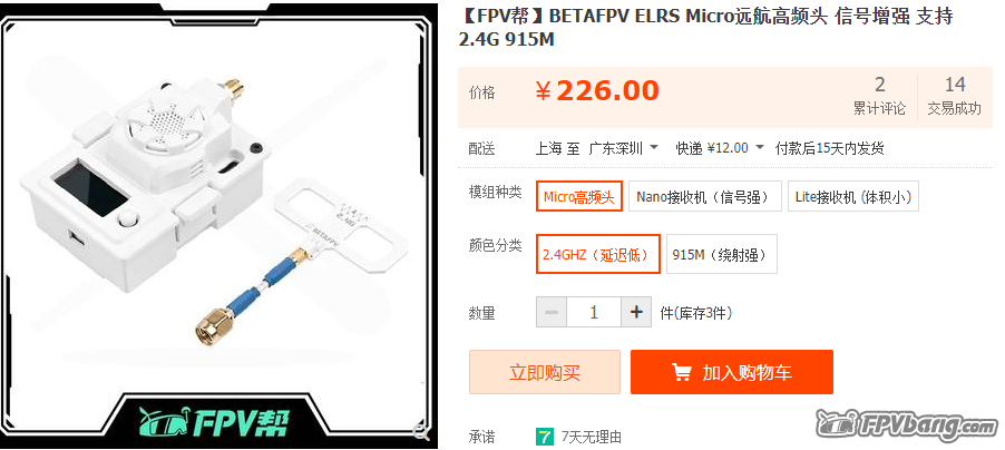

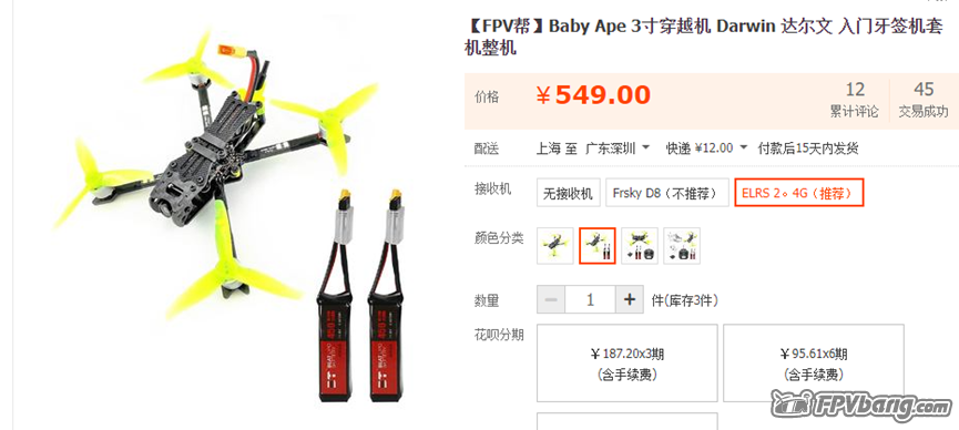

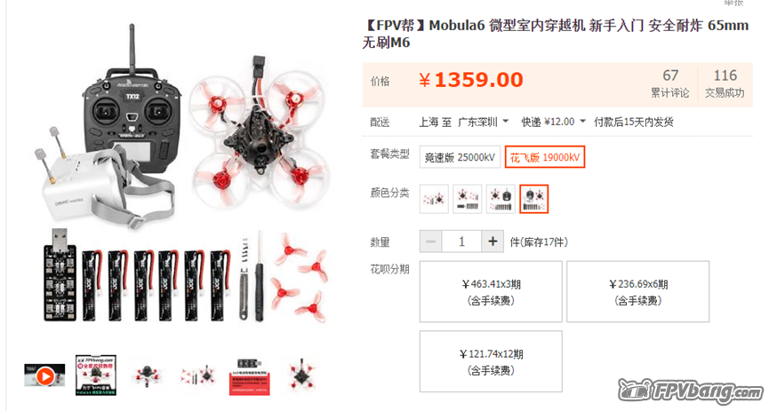

3.基于第上个问题,咱们社区商城里的M6套装的TX12直接使用的内置Frsk协议,而BabyApe 3寸穿越机的套装里我看图示是加了个ELRS的高频头。我买了M6的套装后如果想换Baby Ape,就下单一架BabyApe带有ELRS 2.4G的单机和一个ELRS的高频头就好?

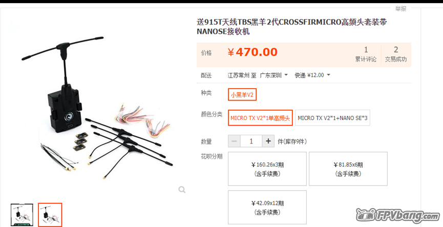

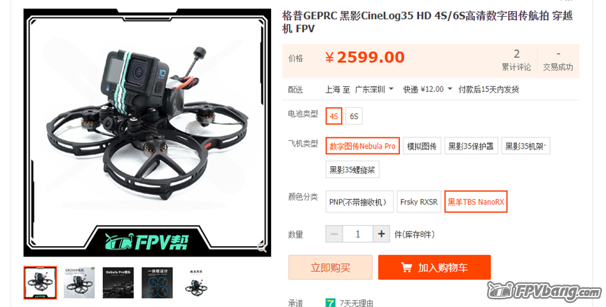

4.同理如果我想要后期买商城里的黑影CineLog35 HD 的黑羊TBSNanoRX版本,那么我就需要再买一个TBS黑羊2代CROSSFIRMICRO高频头就可以继续用M6套机里的TX12遥控器和眼镜来操控了?

goddon123 | 2021-12-27 15:29:51 | 显示全部楼层
萌新入门选支持frsky的就行,建议上圈圈机,安全,别上来就3寸机~
等熟练飞了再说上高频头的事

先看看自己有什么场地,最好从圈圈在家练,达尔文不耐炸的,高频头可以等一等,让ELRS飞一会,不工作不远行不一定要选黑羊915

Wfpv | 2021-12-28 15:47:51 | 显示全部楼层
关于第一点的推荐和不推荐,是因为有人说 frsky D8协议会近距离失控,不过就我自己的使用感受来看,只有很近(2米以内),才可能出现失控的问题,而正常飞行时基本没失控过。如果不是对可靠性要求非常高的大佬的话,其实影响不是很大。后面关于遥控和高频头的选购,如果预算有限的情况,可以参考上面几位的回答,先把控整上,暂时用frsky 协议也没事,后面再上ELRS高频头。

谢谢~我这边听从各位的建议准备先入手咱么社区的商城推荐的那个TX12
