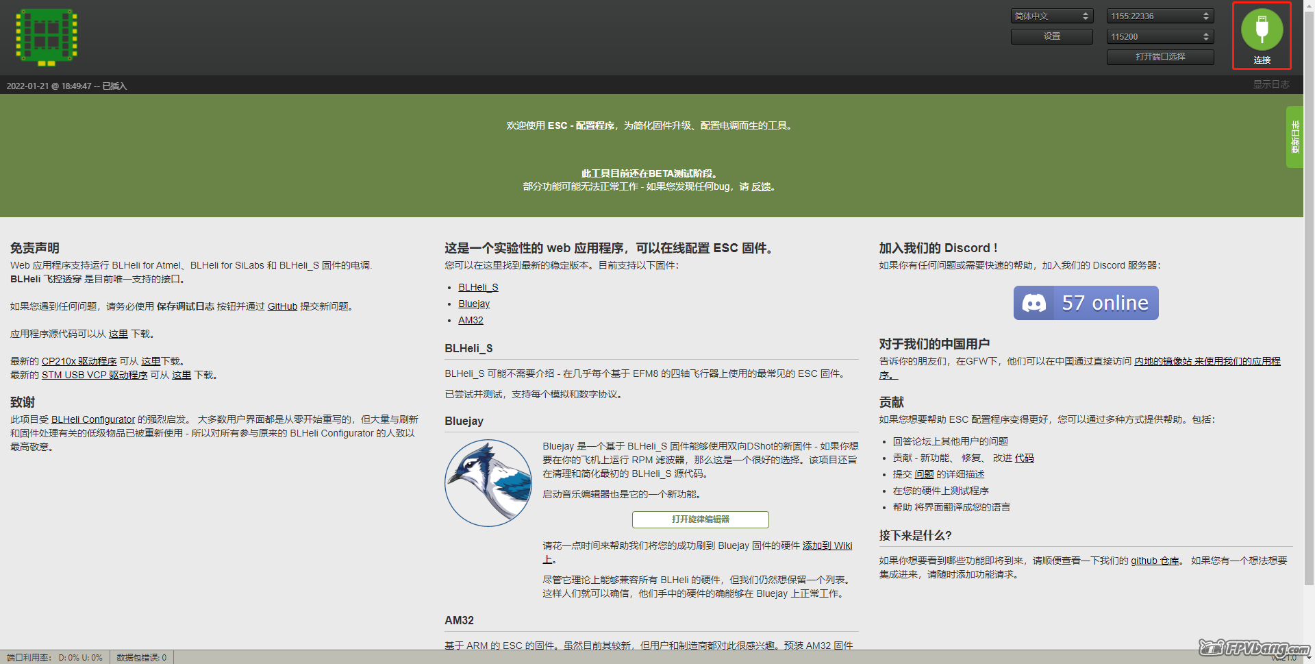

我们可以直接在ESC-configurator网站上进行在线刷写。
这里要感谢一下@市民姜先生为我们做了页面的中文翻译,并提供了国内的镜像。给老铁抱拳了嗷
Bluejay在线刷写地址
Bluejay刷写步骤

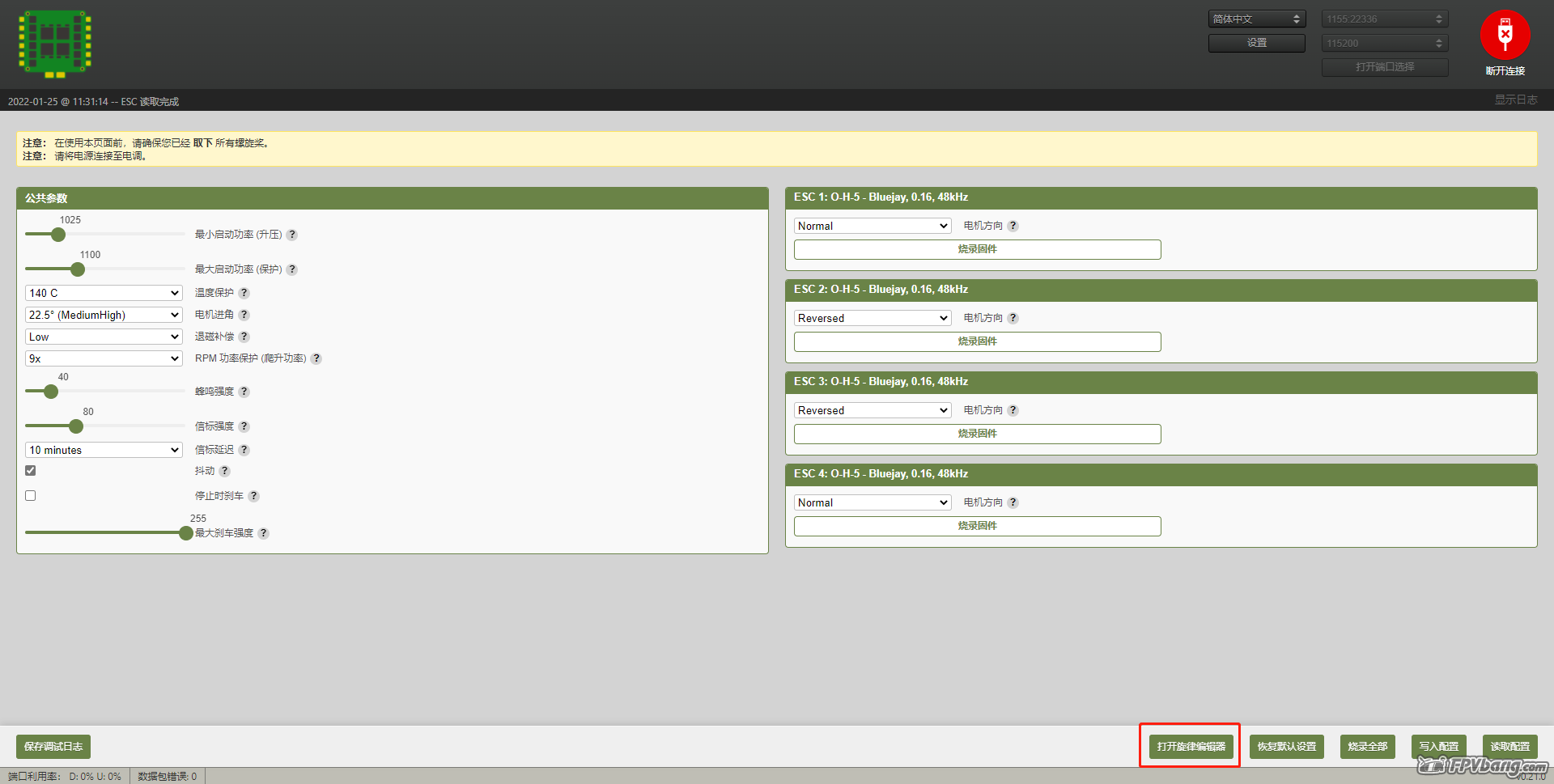

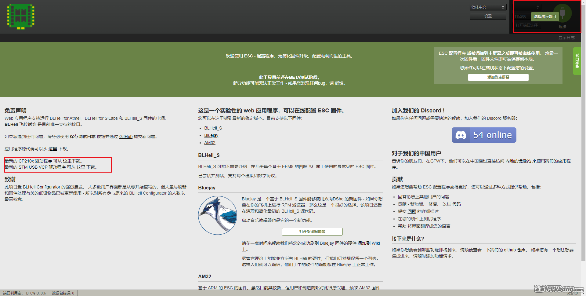

1. 打开网站,将一架装有8位电调的飞机上电,然后连接至电脑

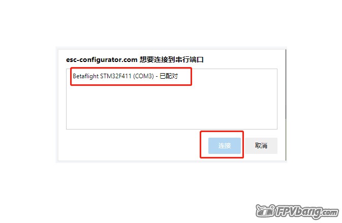

2. 点击右上角-选择串行端口在弹出窗口中选择对应的飞控,再点击连接】按钮
如果此时你的电脑没有识别到飞控,可在左侧下载相应的电脑驱动,再次尝试。

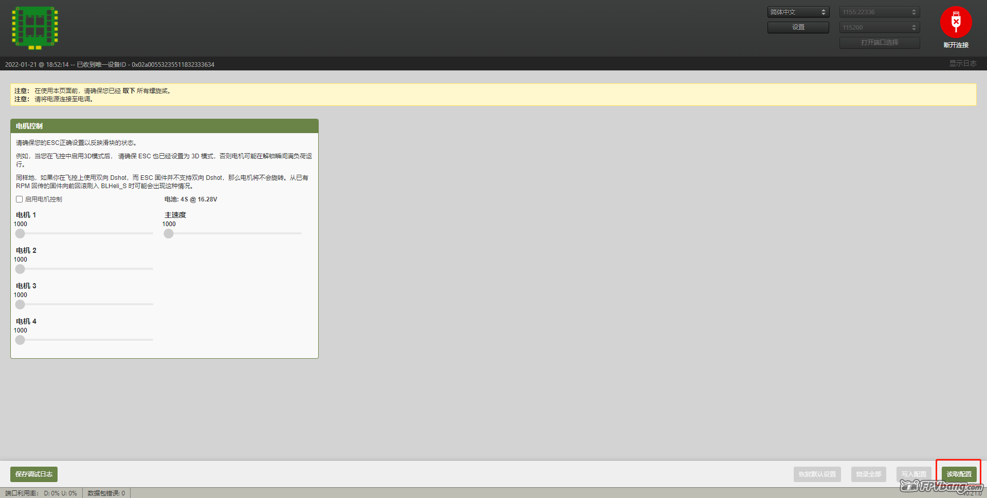

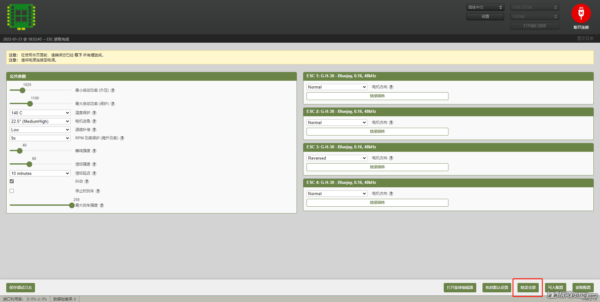

3. 点击右下角读取配置按钮

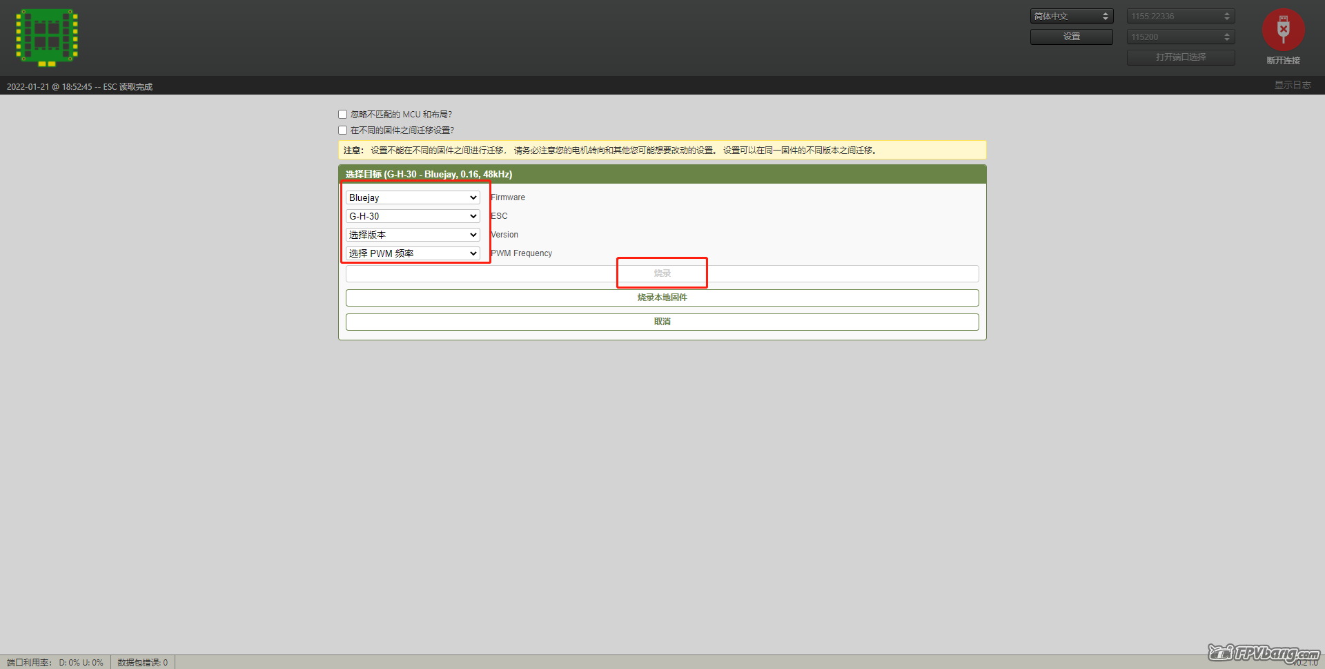

4. 然后点击烧录全部按钮
5. 设置参数点击烧录按钮
Firmare固件选择Bluejay
Esc处会自动识别,不要手动更改
* 固件种类保持默认,这里要记录一下之前使用的固件版本。毕竟穿越机的固件都是开源社区提供的,不同的版本可能存在兼容性上的差异,如果刷完固件后电机会发出噪音或过热,那就再刷回去。
Version版本选择最新的稳定版(目前是0.16)
PWM Frequency频率选择48当然有经验的朋友可以。根据电调信号自行选择
P.S. 需要注意的是,固件烧录完成后,需要重新校正并更改电机转向
6. 等进度条全部读完就表示烧录成功了,此时你可以在界面底部看到多出了一个旋律编辑器的选项

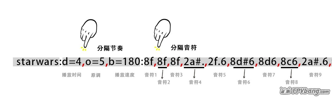

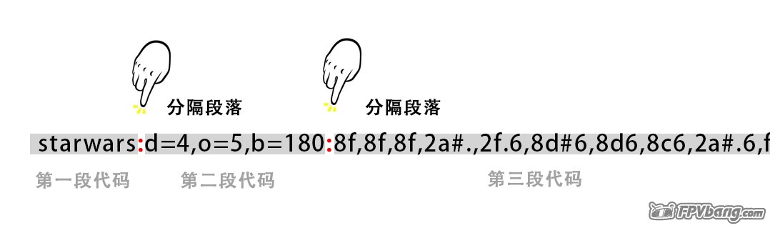

首先,我们需要明确的是,旋律编辑器只能识别特定的代码。因此要使用旋律编辑器,我们需要先了解:如何把“节奏和旋律”转换为“编辑器可以识别的代码”。
以下面这段旋律代码为例,我们先来了解一下代码的组成:
  1. starwars:d=4,o=5,b=180:8f,8f,8f,2a#.,2f.6,8d#6,8d6,8c6,2a#.6,f.6,8d#6,8d6,8c6,2a#.6,f.6,8d#6,8d6,8d#6,2c6
复制代码

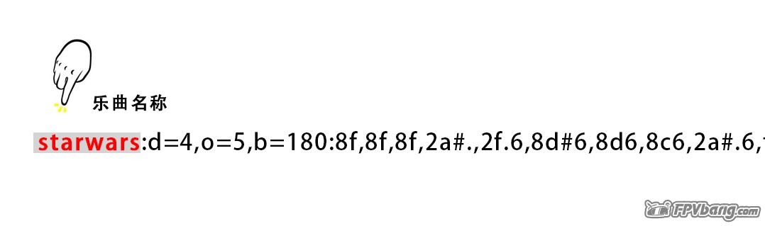

1)  旋律代码的三个组成部分
一段完整的旋律代码包含三个部分分别是乐曲名称节奏设置旋律
第一段代码【starwars】——乐曲名称
此段代码是用来自定义乐曲名称的可以使用英文也可以使用中文自己看得懂就行。

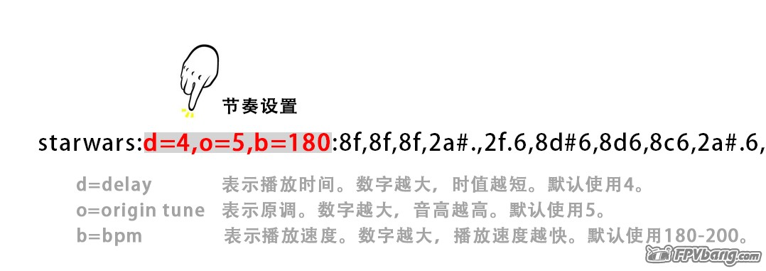

第二段代码【d=4,o=5,b=180】——节奏设置
此段代码是用来设置乐曲节奏的如果不太懂乐理就按默认设置来,如果随意修改会导致节奏错乱。我们的教程将会以默认设置为基础。

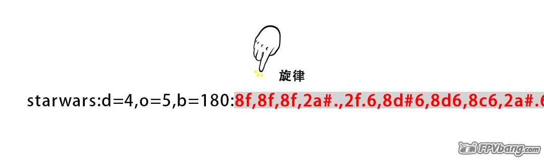

第三段代码【8f,8f,8f,2a#.,2f.6,……】——旋律
此段代码是用来设置旋律的我们需要把简谱中的音符变成代码。

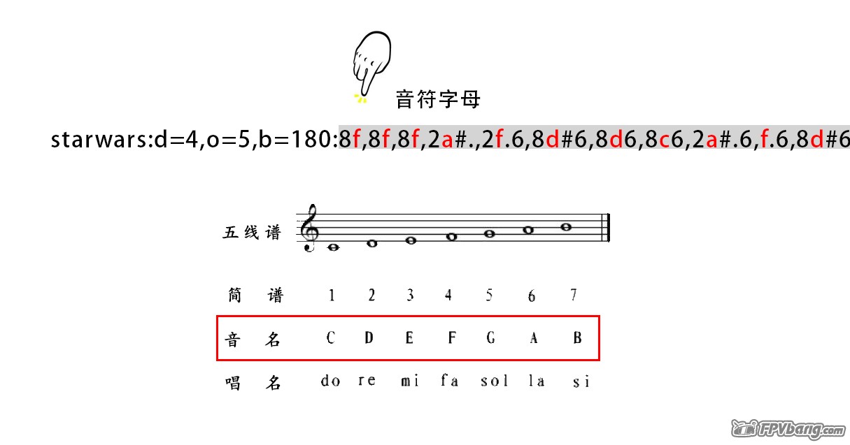

2)旋律代码中的字母是什么意思?
简谱里的1234567分别对应代码里的cdefgab几个字母
3)旋律代码中的数字是什么意思?

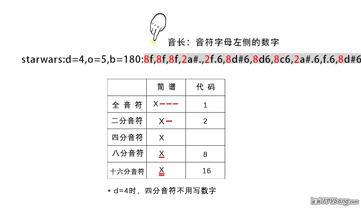

在代码中,我们可以通过在音符字母的左侧加数字来代表音长。
八分音符需加数字8十六分音符需加16如果不加就是默认的四分音符(d=4的情况下)

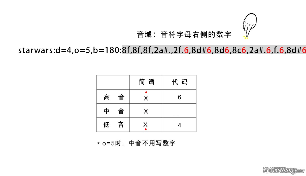

在代码中,我们可以在右侧加数字来代表音域。
高音是6,低音是4,如果什么都不加,就是默认中音5 (0=5的情况下)
4)旋律代码中的符号是什么意思?
:】分隔符号(必须使用英文符号)
一段旋律代码是由三个部分组成,每段旋律代码用半角的英文冒号【:】进行代码的分隔
【,】分隔符号(必须使用英文符号)
旋律代码的第二部分的节奏,和第三部分的每个音符中间,需要用半角的英文逗号,进行代码的分隔
【=】赋值符号
主要出现在第二部分的旋律代码中用作播放时间速度和音调的调节

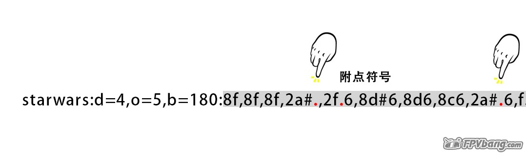

【.】附点符号 (必须使用英文符号)

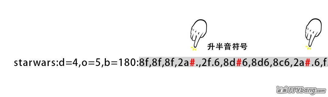

主要出现在第三部分的旋律代码中代表的是附点音符
#】升半音符号
主要出现在第三部分的旋律代码中代表的是升半音

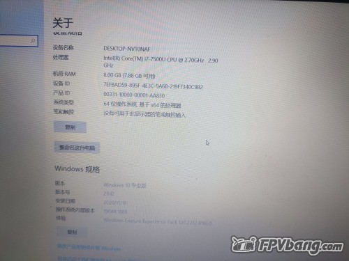

wws1466007218 | 2022-9-12 15:19:48 来自手机 | 显示全部楼层
那个电脑驱动要怎么选呀?
wws1466007218 | 2022-9-12 15:23:58 来自手机 | 显示全部楼层
cai 发表于 2022-5-21 16:20
《星と君が消えた日》前奏Xin:d=4,o=5,b=200:e,g4,a4,d,2d,p,c,b4,b4,c,g,d,2d,p,c,d,e,g4,a4,d,d,c,b,g,g, ...
能否帮我看一下,我需要下哪个驱动器?因为,插上数据线没有显示
