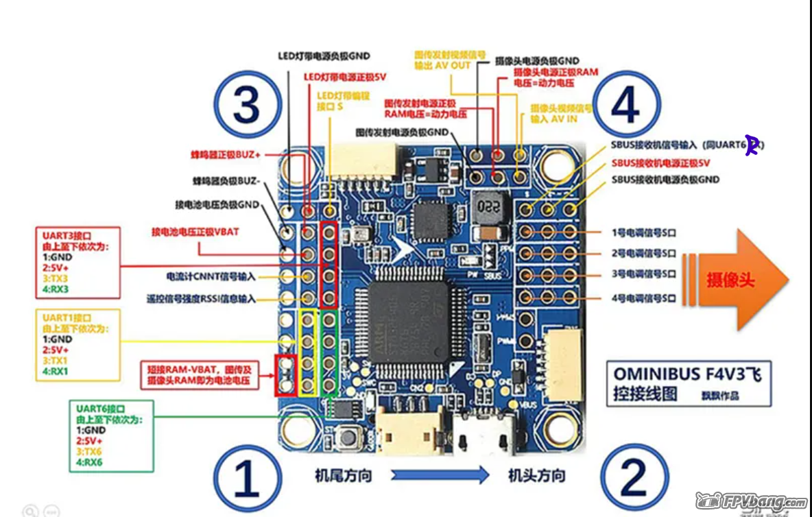

朋友送了一架飞盈佳乐的F4SD主控穿越机,但是没有接收,手头上只有ELRS的接收机,连接到serial1可以吗?有没有大神知道的?
cai | 2022-5-28 22:32:17 | 显示全部楼层
如果你说的F4SD指的是omibusF4V3的话可以参考这张图接到UART6,然后短接为SBUS模式,BF里保持CRSF模式
cai | 2022-5-28 22:32:51 | 显示全部楼层
其他串口也可以

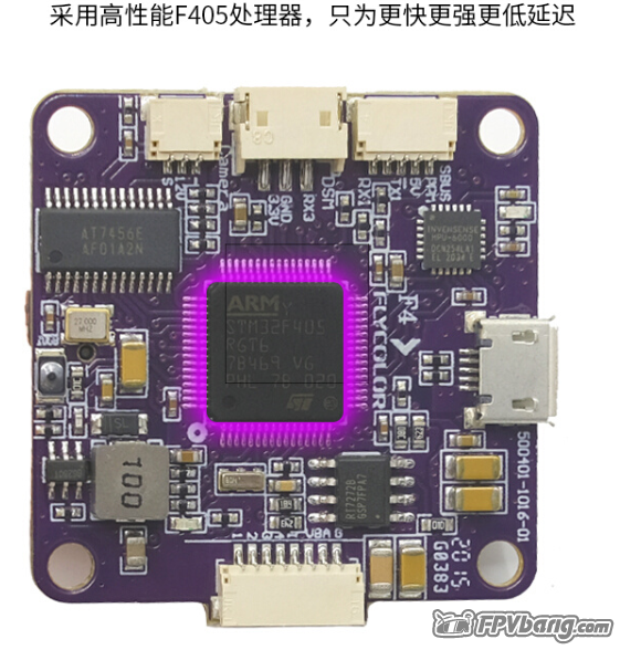

sanmaodeai | 2022-5-28 23:21:27 | 显示全部楼层
我用的是这个飞控
cai | 2022-5-29 08:15:27 | 显示全部楼层
rx1(黄线)接接收机tx,tx1(白线)接接收机rx,-(黑线)接接受机gnd,5v(红线)接接收机vcc,右边两根空着不要管,uart1开启串行数字接收机,选CRSF

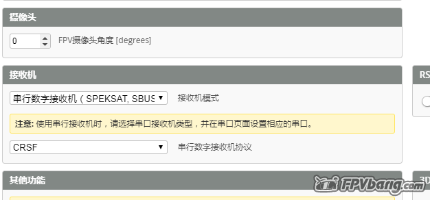

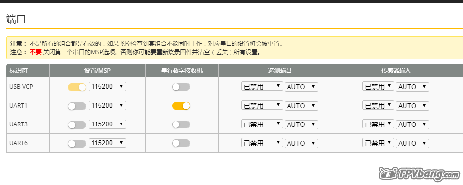

sanmaodeai | 2022-5-29 14:03:42 | 显示全部楼层
cai 发表于 2022-5-29 08:15
rx1(黄线)接接收机tx,tx1(白线)接接收机rx,-(黑线)接接受机gnd,5v(红线)接接收机vcc,右边两根 ...
我是这么接的,但是BF上应该怎么设置的?这样设置对吗?
cai | 2022-5-29 16:31:49 | 显示全部楼层
应该是的(固件救活了?)看看对完频后打杆接收机界面有没有反应,有反应就肯定对了
