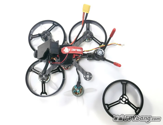

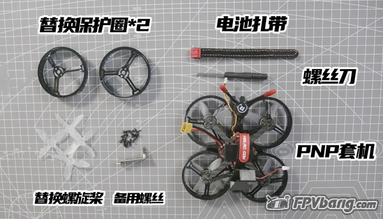

具体配件如下:一台PNP套机(不带接收机、带裸狗的3D打印件)、两个替换的保护圈、一套替换螺旋桨、备用螺丝、螺丝刀、电池扎带、L型usb调参转接板、桨叶方向示意图和信仰贴纸。
根据后续的体验来看,保护圈和螺旋桨都是极其容易炸坏的消耗品配件,标准版的配件着实是不太够用。

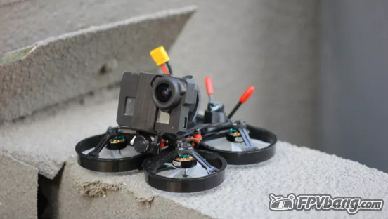

再来看整机,机架是90mm的两寸全包机架。

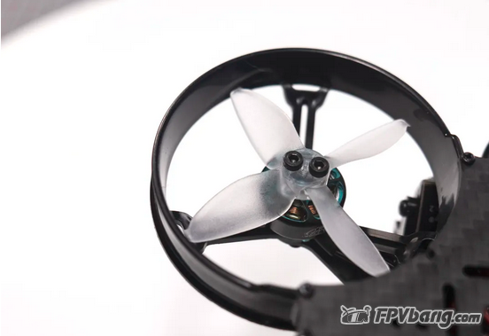

函道保护圈是塑料材质,不太耐炸,但得益于全包的结构(有多个固定点),侧边支架就算碎裂,也能稳定地环绕桨叶,对旁人的安全有比较好的保护作用。
如果撞坏了保护圈,可以单独拆卸替换,这也是倒置电机的特点之一。

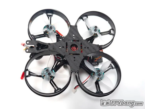

为了解决倒置电机的结构造成飞机抖动的问题,机架上下层做了碳纤板固定。
实测是比较好地解决了飞机抖动的问题。

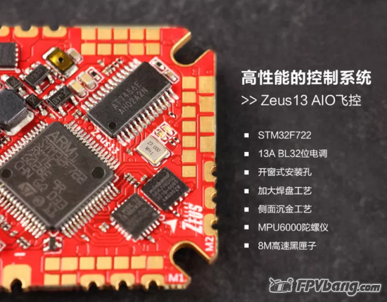

使用了Zeus 13 AIO飞控,集成了飞控和电调,最高能支持6S电池,官方推荐的是4S:300mah-450mAh的电池。
在下一个部分的实飞测试中,我们用了不同规格的电池进行测试。结果4S也确实是配重比较合适的电池
电机用的是1305.5,搭配的是银燕的AVAN Micro 2寸四叶桨,磨砂质感,桨叶偏软。

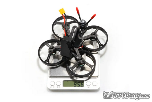

裸机的重量大约在95.6g,带360 GO2的重量大约在121.4g。
化骨龙这款Motowhoop,飞起来稳定性较好,安全性较好,但噪音较大,有点废桨和保护圈。

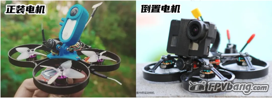

其一,是调节重心的一种新尝试。
穿越机作为一种生产力工具,已经不局限于室外大场景的拍摄了,有很多人用它在室内进行拍摄。
小飞机挂摄影设备的组合就有了需求。
但是,传统正装的电机加上摄影设备,会让飞机的重心变得很高,比较难飞。而倒置之后,在飞机顶上留出一块完整的平面,可以更好地固定摄像设备和电池,能让飞机重心更靠近飞机的几何中心,让飞机更好飞。
另外,倒置电机可以消除画面拍到桨叶或者保护圈的问题。
其二,是飞行效率的提升。
相较于正放电机的圈圈机,倒置电机在效率上会有一定的提高。这是因为电机所产生的推力,不会被保护圈挡住。
