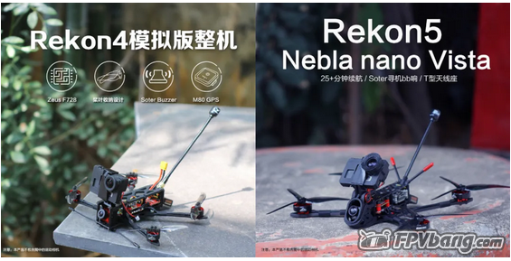

Rekon FPV是HGLRC品牌旗下的一个全新远航套机系列品牌,是化骨龙航模HGLRC与远航机创始人Dave C共同建立的高端穿越机品牌。
对Dave C而言,利用穿越机游览各种漂亮风景是最美好的事情,Rekon FPV就是为了实现这个梦想而创立的。
化骨龙为Rekon远航机系列提供高端的硬件支持,结合Dave C对远航穿越机的深刻理解,共同创造了广受欢迎的 Rekon 3, Rekon 4 和Rekon 5系列。
其中,Rekon 4 微型远航机和 Rekon 5小型远航机通过实现30分钟以上的超长续航时间,迅速风靡全球各地。

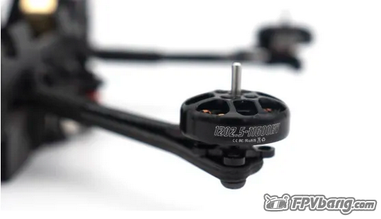

电机则是Rekon的1202.5-11600KV,采用盘式设计,飞行运转声音会比较小。
