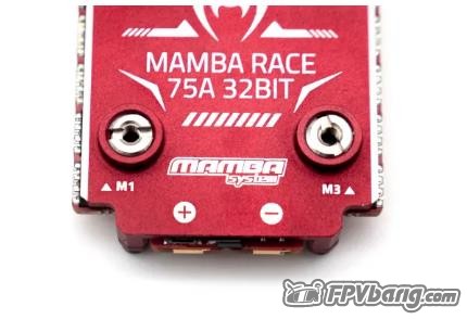

这款电调一共出了F60和F75两个版本,本次测评的是更加暴力F75_BL32,官方称其峰值电流可以达到85A (10S)。
有一说一,这款电调的颜值是真的很高。
表面是铝,红色磨砂质感。正面用光刻的方式去掉部分表皮,露出酷似铠甲纹路的银色内层,在不同的光下有流动的质感,非常有科技感。
其他诸如曼巴LOGO和产品信息,则也是用了银色哑光的喷绘,整个产品设计是有层次感的。

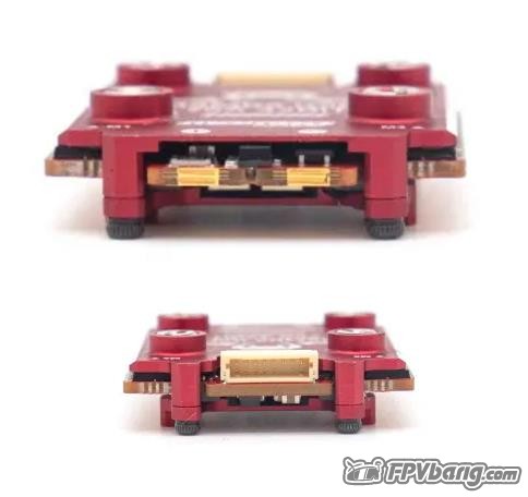

什么是“无孔PCB设计”?
通俗点来说就是:取消了MOS上的贯穿孔位,采用了金属散热片夹住电调主体的设计。
这样做的好处又是什么呢?
激情连线大通001号神秘员工后,我得到了这样的答案。
总结来说,“无孔PCB设计”的好处就是增强了PCB板的过流能力和动力输出。
这大概也是首批体验者反馈“响应快、动力足”的原因之一。
在装机过程中,能明显感觉“无孔PCB设计”的方便之处。
比如在锁飞控的时候,螺丝锁紧长度是固定的,就不会出现有的螺丝锁的深,有的螺丝锁的浅,造成减震柱的压缩不一致的情况出现。
