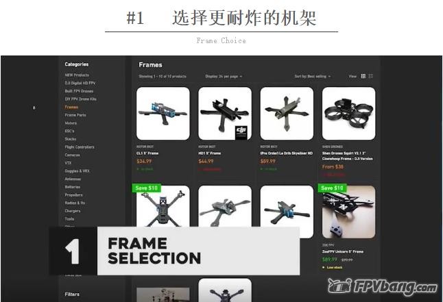

机架是无人机的骨架,也是无人机外露面积最大的部分。你的无人机是否耐炸,很大程度上取决于你选择的机架是否耐炸。
那么如何判断一个机架是否耐炸呢?
首先是机架碳板材料的厚度。
如果你是一个竞速飞手,那么很显然你需要的是轻型的机架,来获得最大程度上的灵活性。
但它一定不耐炸。
如果你希望你的飞机比较耐炸,那么你就可以选择更厚的机臂,如4mm和5mm的机臂。
这样的缺点是会让你的机架变得比较笨重,但如果你想要耐用性,你就得牺牲一些地方。

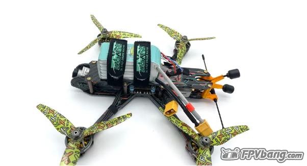

如果炸机的时候,你的电池从你的无人机上掉出,那你既没法用反乌龟模式飞回来,也没法打开你的BB响来找飞机失事的地点。
所以,最好用两条电池扎带来固定电池。

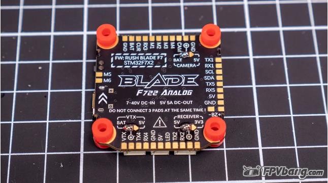

由于飞塔是由飞控、电调、图传中的两个或三个部分组成的,如果无法正确地固定飞塔,炸机时这些配件就会很容易因为剧烈的撞击而散架。
比较稳固的安装方式是用一根很长的螺丝贯穿飞塔,最后用螺母来固定飞塔。
用软的减震垫圈代替硬质的尼龙螺母,可以有效地减轻飞行时震动带来的影响。
这样你就会有一个更干净的陀螺信号。
在炸机的时候,也能有效地保护飞控和电调,减少撞击带来的损坏。

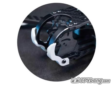

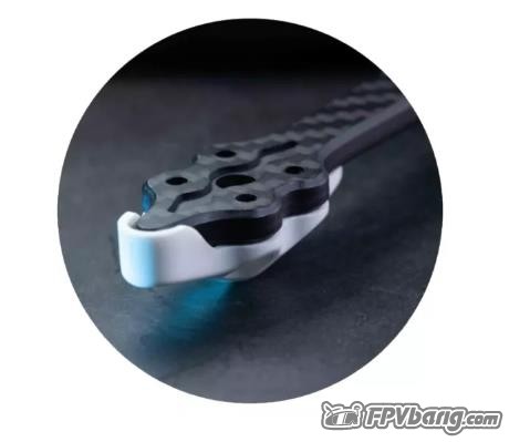

因为穿越机的结构问题,机臂和电机也是炸机损坏率非常高的配件。
你可以做的就是给电机准备一个3d打印的防撞脚垫,包裹住机臂的突出部分。
