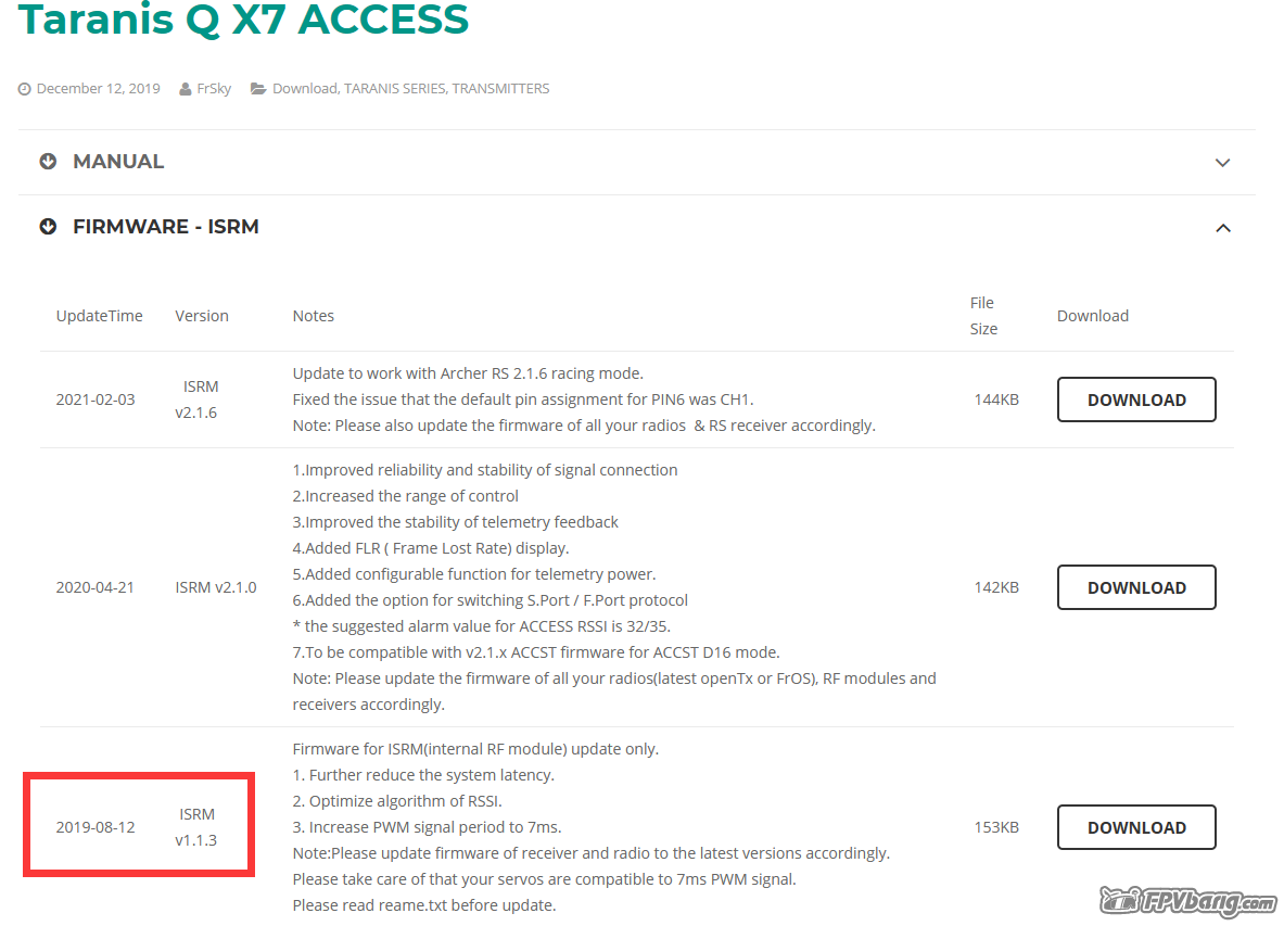

一、问题描述
通常在为 Mobula 6 (以下简称M6) 对频时,需要将遥控器内置高频头的协议切换为 Frsky D8 或 D16,但是新版睿思凯遥控器的 Setup 界面中,内置高频头(InternalRF)并未提供 D8 协议选项,而提供的 access 和 accst D16 协议也无法与M6 对频。该问题理论上在所有后缀为 Access的睿思凯遥控器上应该都会存在。
二、产生原因
新版的睿思凯 Access 遥控器中,将旧版的Accst 协议更改为了 Access 协议,这就使得遥控器不再支持D8 协议,但保留了 D16 协议。然而,尽管 M6 可以支持 D16 协议,但由于遥控器的内置高频头固件版本过高,而 M6 接收机使用的对频协议较老,因此即使切换为 D16 协议,仍然无法成功对频。
三、解决方法
概述:1、将遥控器的内置高频头固件降级;2、在 BF 中切换 M6的协议为 D16;3、对频。具体过程如下:
1、 准备SD 卡的文件目录(使用 SD 卡刷过遥控器的 OpenTX 系统的可以跳过这一步骤):准备一张全新的 MicroSD 卡(容量不大于 32 GB),插入到遥控器中。将遥控器用USB 数据线连接至电脑,选择 USB Storage(SD)。如果 SD 卡事先没有格式化过,在 Win10 系统中可能会出现反复弹窗,提示请插入U盘。此时拔下数据线再插入,再次选择 Storage 选项即可。在 OpenTX 官网下载对应自己遥控器型号及系统版本的 SD 卡文件目录:Index of/2.3/release/sdcard/ (open-tx.org) 。下载完成后,解压到 SD 卡根目录中。我使用的 Taranis Q X7 Access (以下简称 X7A)的文件目录我已经下载好了,在附件1中,直接复制即可。
2、去睿思凯官网下载对应遥控器型号的内置高频头旧版固件:FrSky Top Rated RC Hobby Radio, Receiver andRC Model - Lets you set the limits (frsky-rc.com) 。以X7A 为例,在相关下载中,选择Firmware – ISRM ,下载最下面版本号为 V1.1.3 的固件。(文末附截图)
X7A 的旧版固件位于附件2中。下载好后,将后缀名为“.frk” 的固件解压出来,放到 SD 卡中的“Firmware” 目录中。拔下USB 线,开始刷写固件。
3、 遥控器开机,长按菜单键,使用 Page 按键导航至第 2 页SD 卡目录菜单,转动拨杆到Firmware 目录,选择刚刚下载的固件,长按确认键,在弹出菜单中选择 “Flash int.module”(刷写内置高频头)。等待读条结束。
4、 确认是否刷写成功:在遥控器主界面长按菜单键,使用 Page 按键导航至最后一页,选择 “Modules / RX version”,此处 Int.module 版本应显示为“1.1.1/1.1.3 FCC”,说明内置高频头固件已经成功降级。
5、 在遥控器主界面短按菜单键,进入“Setup” 菜单,在“Internal RF” 下,将 Mode 选项更改为 “ASSCT D16”,光标移动至 Receiver 的BND ,准备对频。
6、 打开 Betaflight,连接 M6,进入配置 – 接收机 - SPI 总线接口接收机协议,选择“FRSKY_X”,点击保存并重启。
7、 M6上电对频即可。
四、解决效果
由于睿思凯新版遥控器对协议的更换,因此 M6 无法使用D8 协议对频,只能使用 D16。然而,M6的说明书上明确表示 “We recommend use D8 mode.”(我们推荐使用D8模式)。因此,虽然是能连上了,但是从网友反馈上来看,普遍存在穿墙信号差的问题。因此这也是现阶段协议更替时的无奈之举。根本的解决方法应当是使用ACCESS 协议的接收机,或者——
去他娘的睿智凯,爷不陪你玩了!
内置高频头固件下载页面
内置高频头固件下载页面
