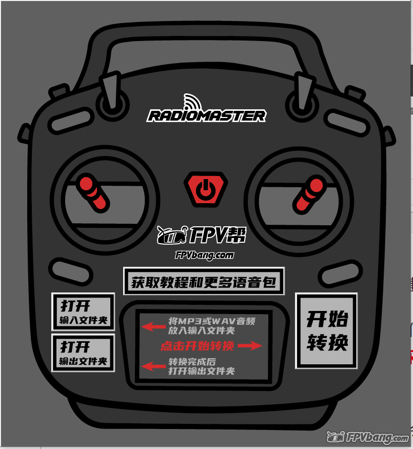

遥控音频转换器.zip
(37.68 MB, 下载次数: 6318)
2021-8-20 16:06 上传
点击文件名下载附件
遥控音频转换器

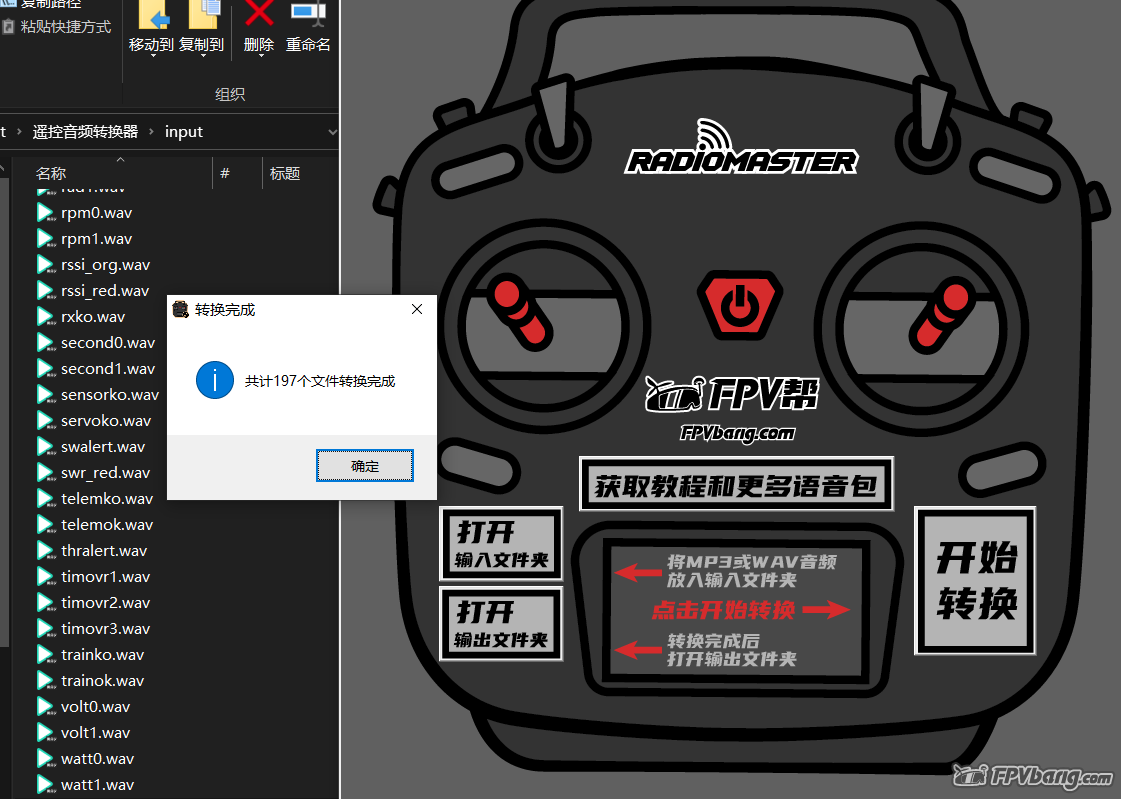

1) 下载我们自制的程序,将MP3或WAV格式文件一键批量转换。
(推荐)

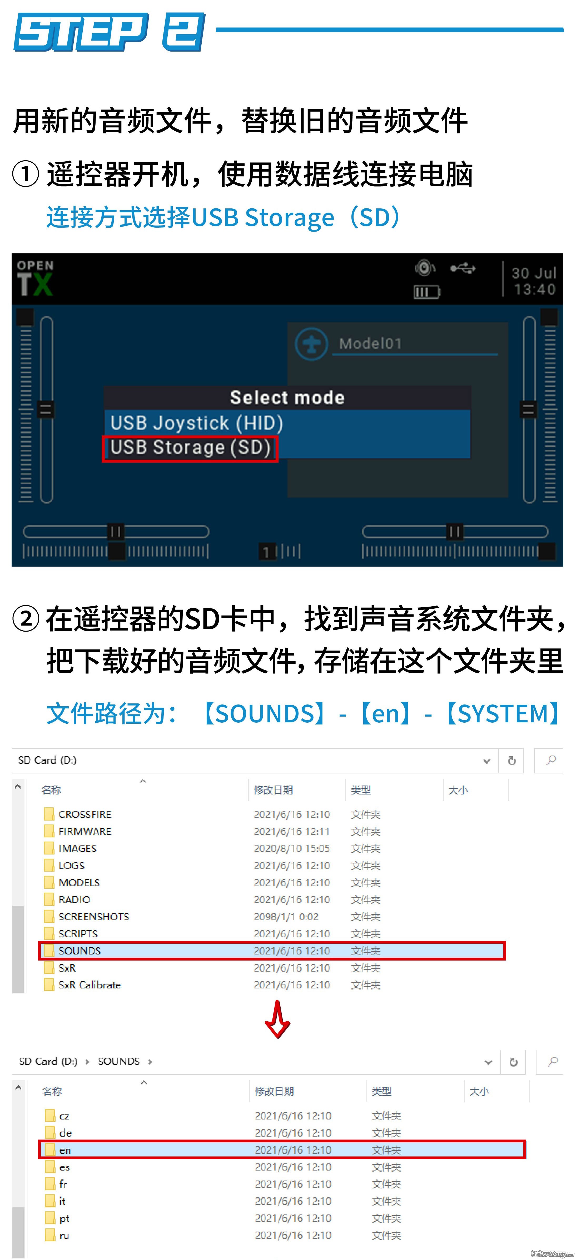

系统音效的语音设置
1. 系统音效是什么?

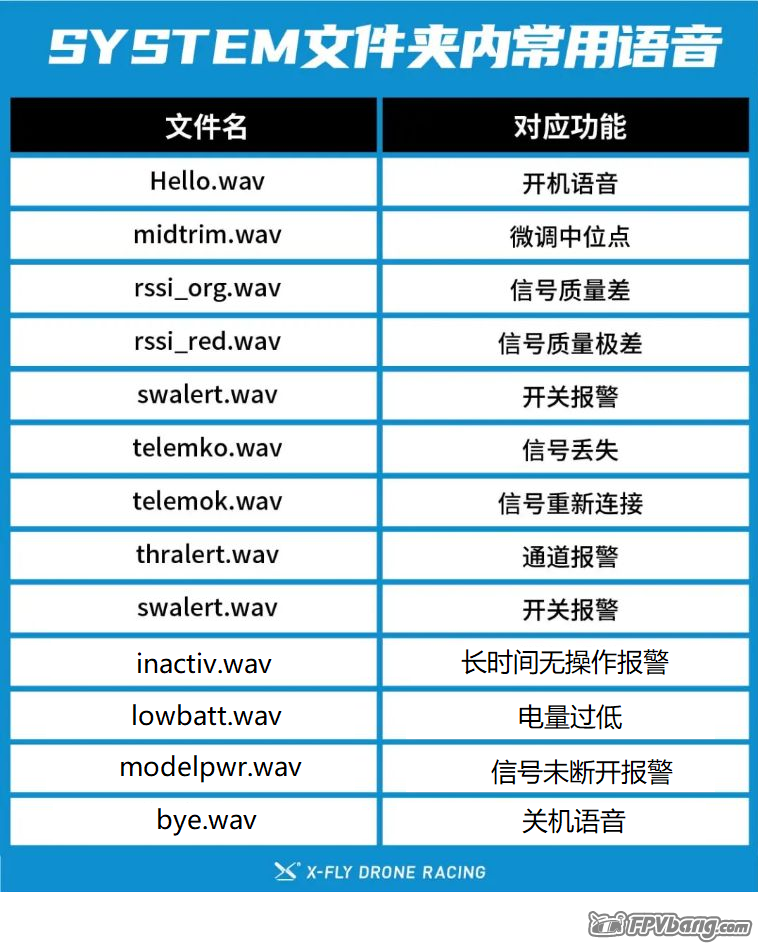

系统音效是OPENTX系统遥控器默认的系统提示音,包括开机语音、信号丢失、通道报警等功能的提示音。说人话就是你们听腻了的那套出厂自带的提示音。

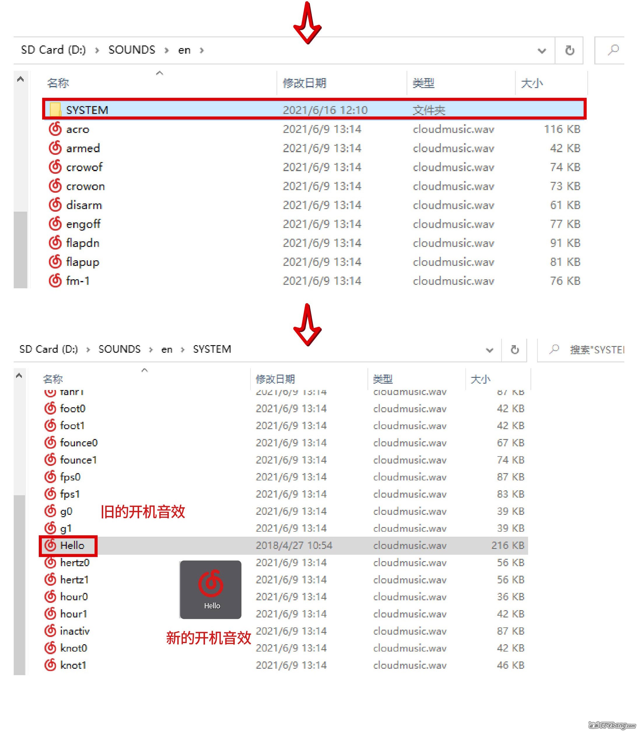

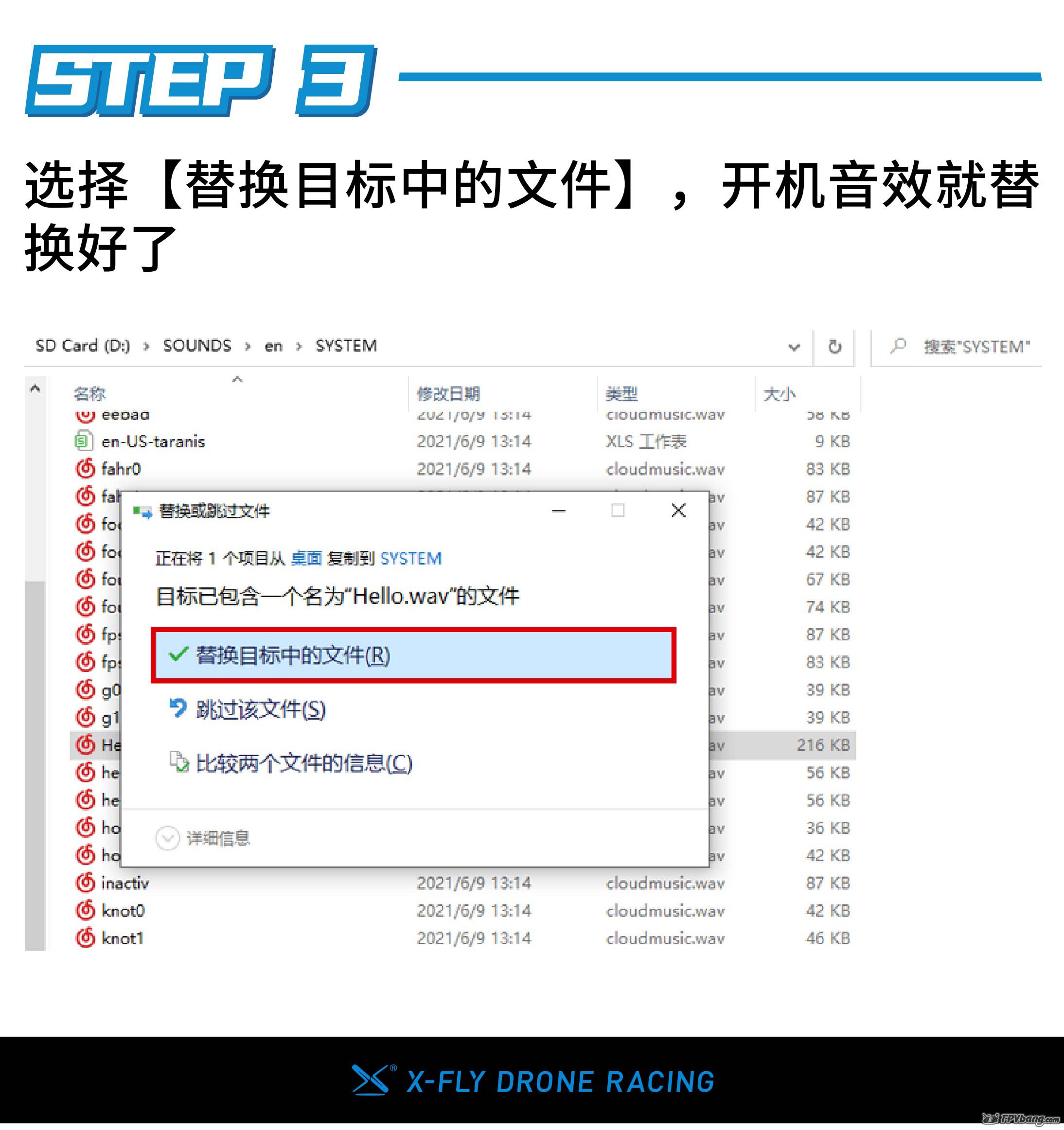

它们被存储在【SOUNDS】-【en】-【SYSTEM】文件夹内。
2. 操作步骤:
1)
准备好格式正确的音频文件
2)用新的音频文件,替换出厂音频文件
* 两者文件名字一样才可实现替换,如我要替换开机语音,对照上面的常用语音表,把新的音频命名为Hello,以此类推

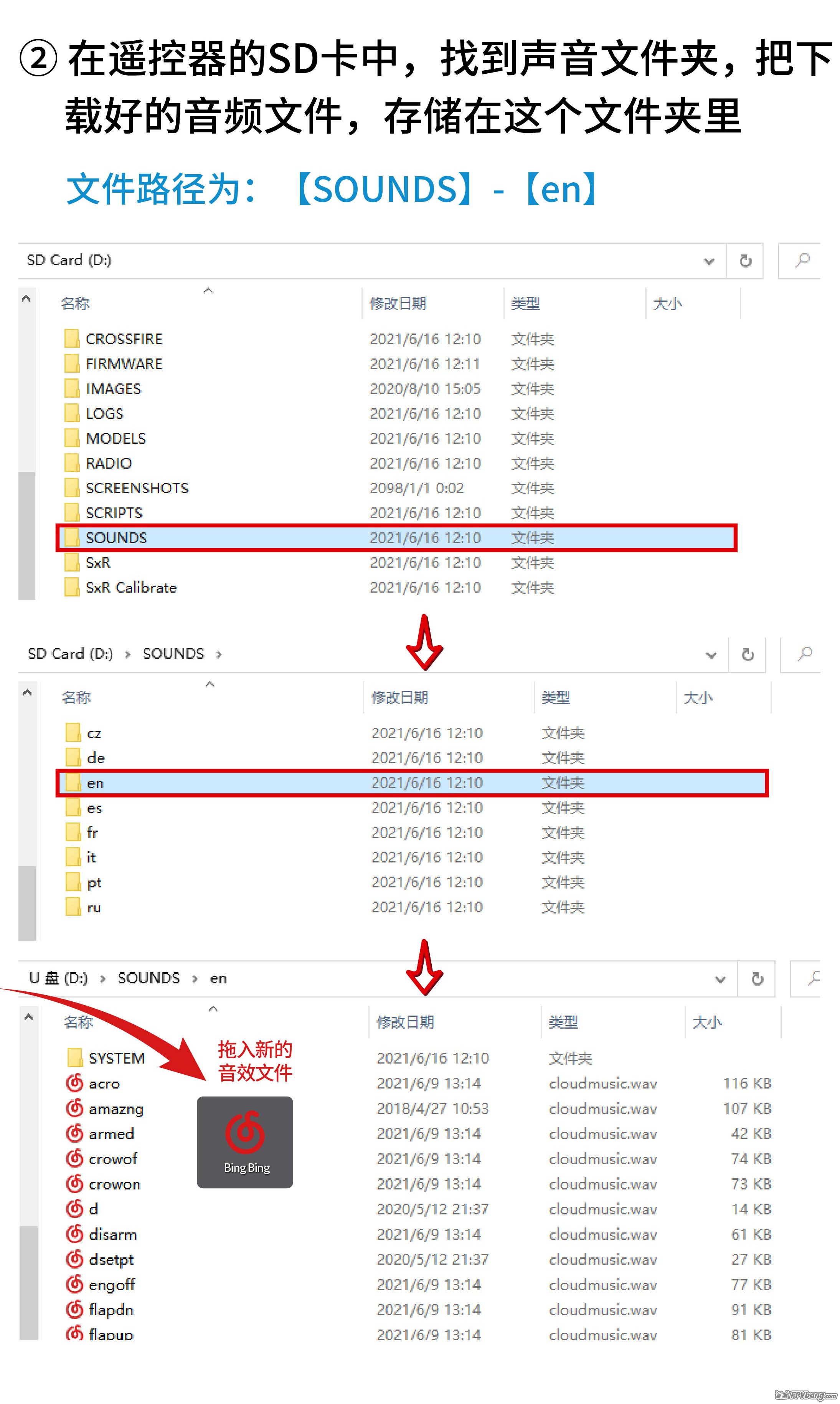

它们被存储在【SOUNDS】-【en】文件夹里。
* en即english的意思,大部分OpenTX遥控器默认的是英文的语音包,所以语音文件是存储在en这个文件夹里。

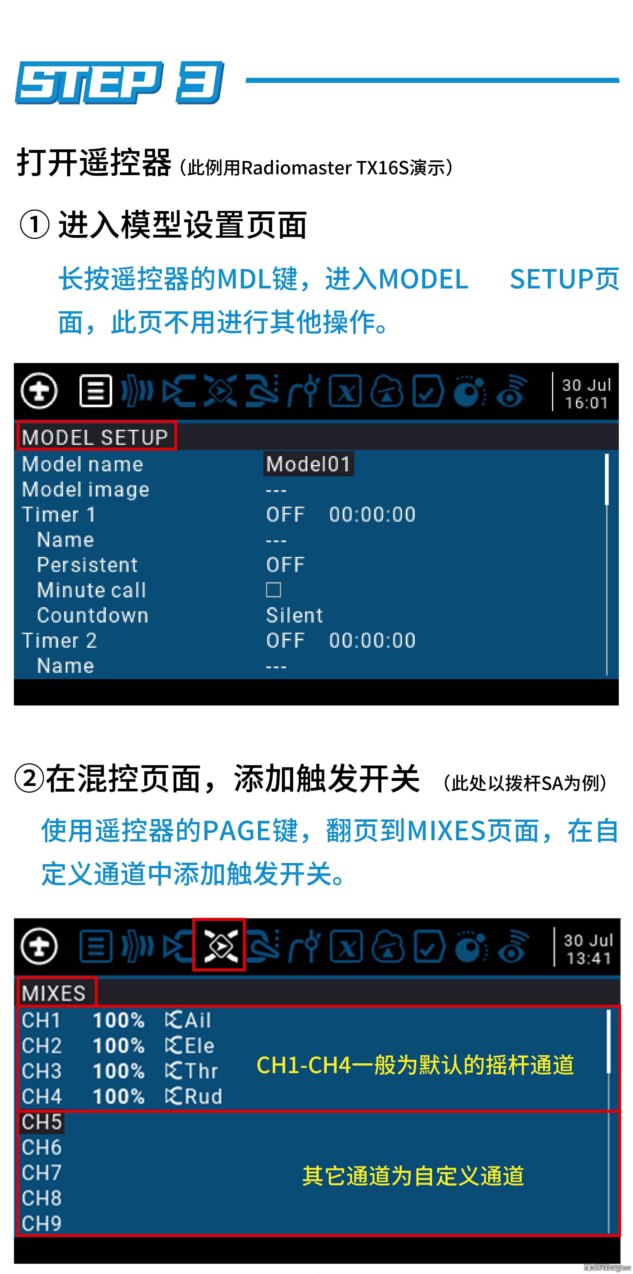

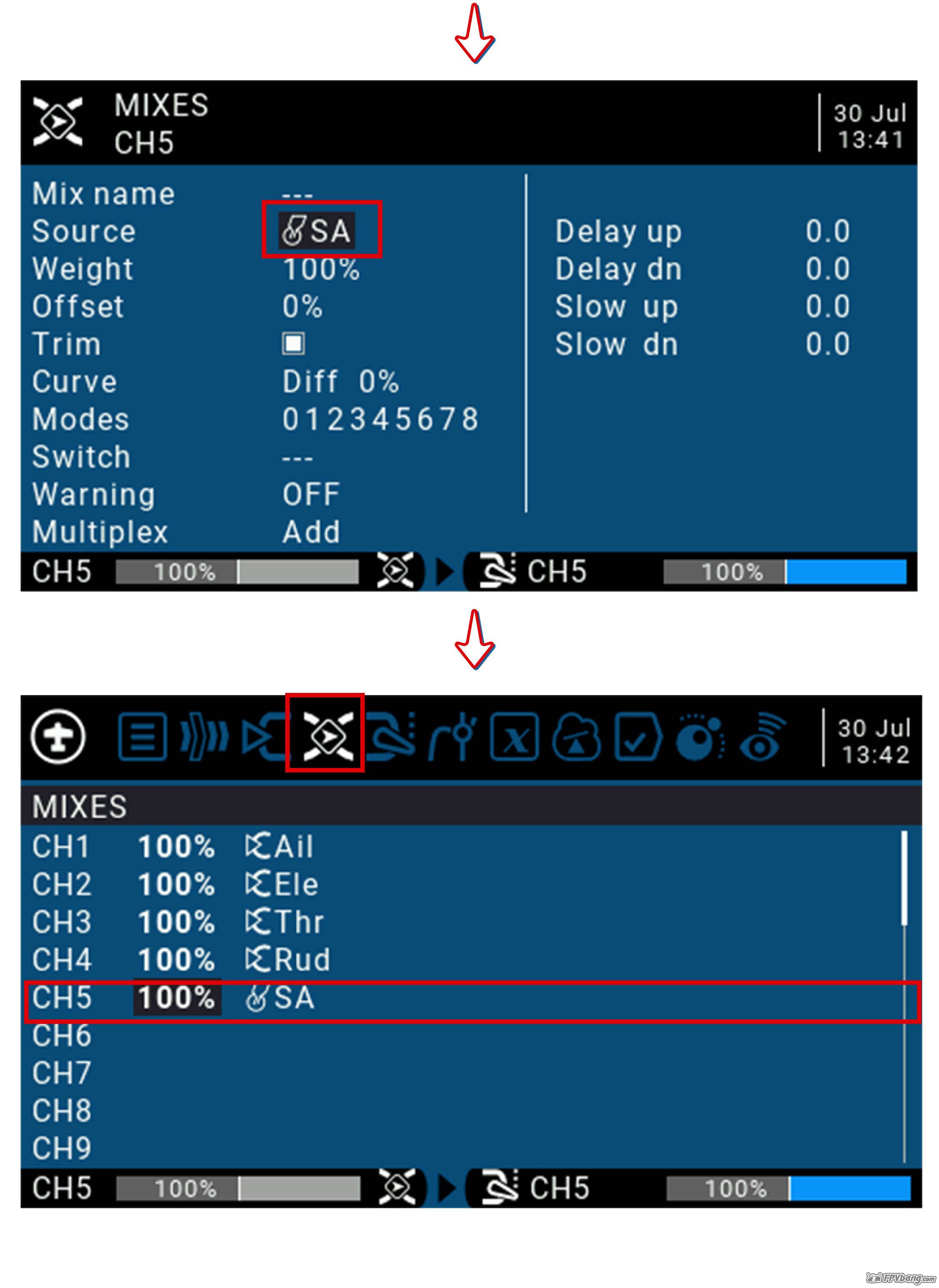

一般来说,OPENTX系统的遥控器不会预先设置特殊音效,因此设置特殊音效的方式有两步:导入新音频文件、在遥控器上设置。

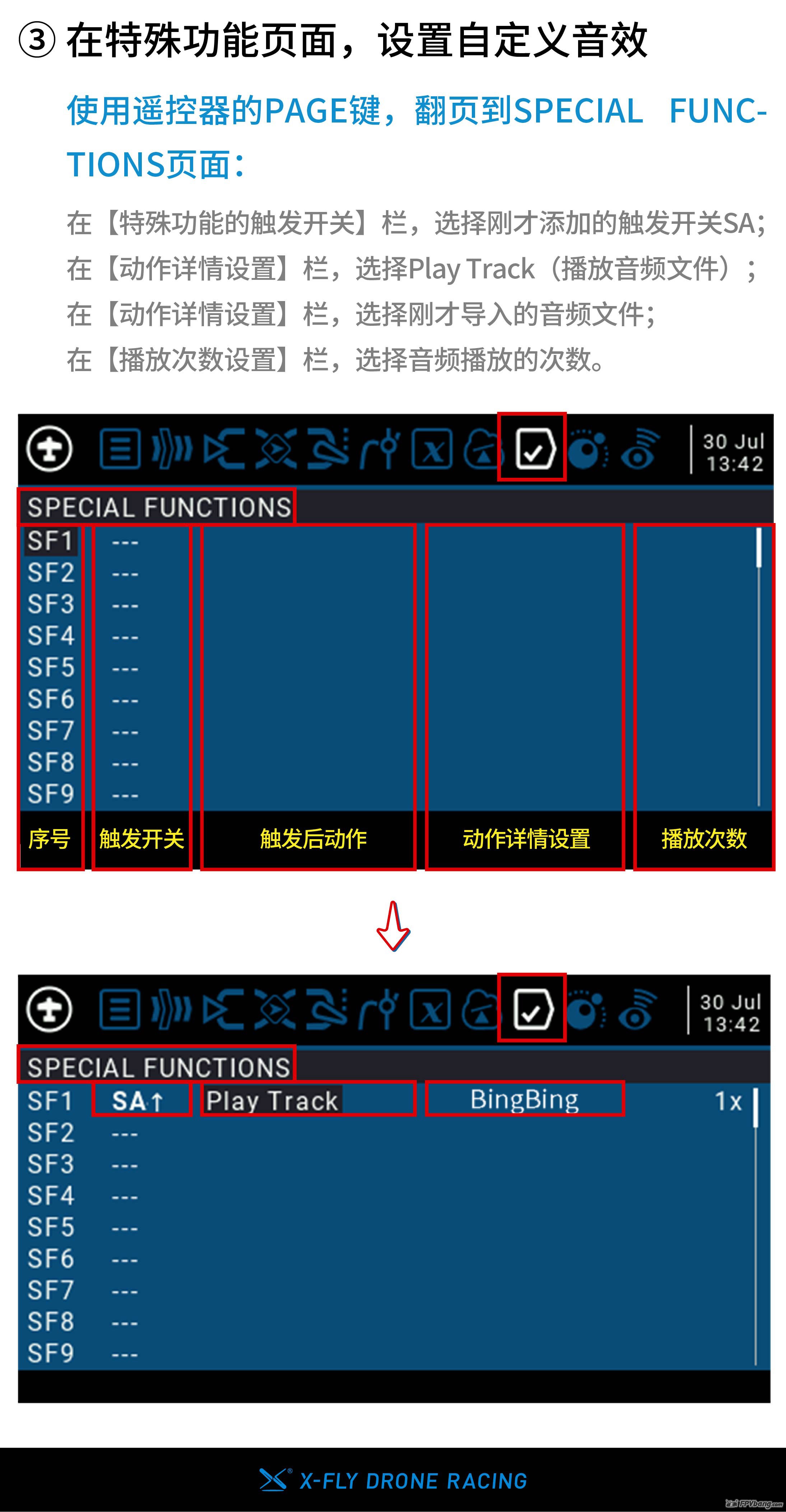

2. 操作步骤:
1)准备好格式正确的音频文件

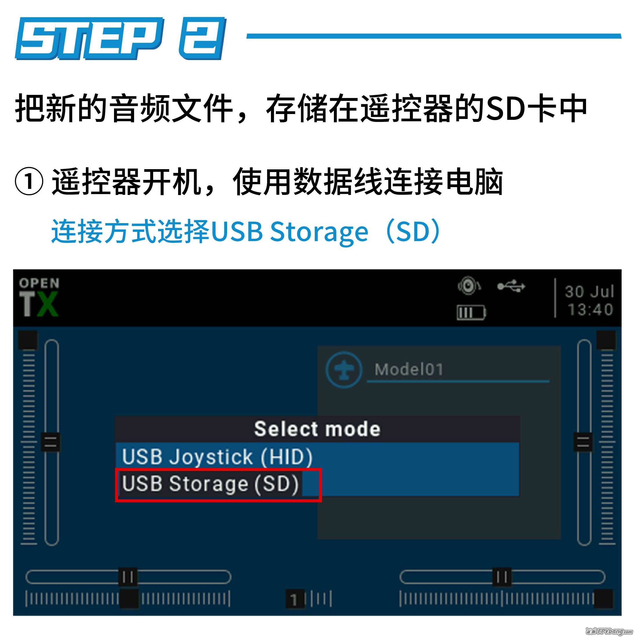

2)把新的音频文件,存储在遥控器的SD卡中
3)打开遥控器,进行特殊功能设置
3. 实操演示:
假设我此刻想把拨杆音效换成冰冰的声音……
