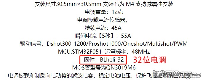

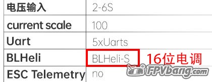

1. 确定你的电调类型,是1
6位还是
2位
你可以在购买页面看到相关的参数

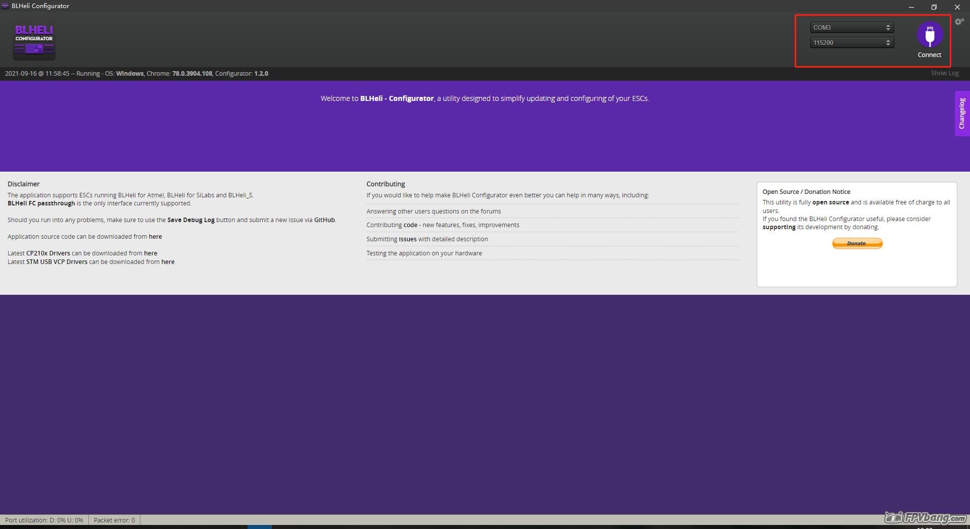

① 16位电调——使用BLHELI-M软件
(1)连接设备
打开软件,连接你的飞控至电脑,点击
connect连接
(2)读取电调参数

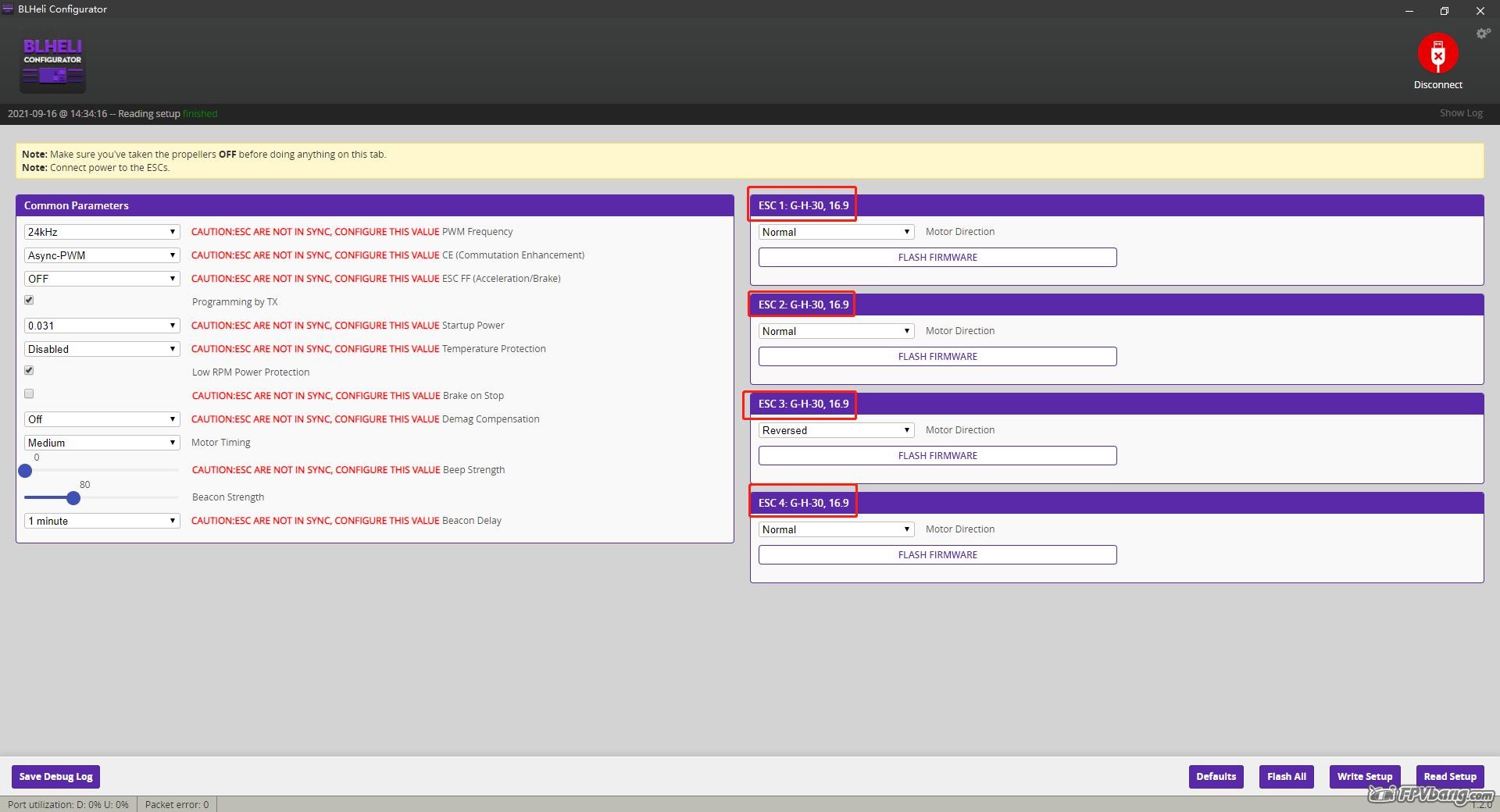

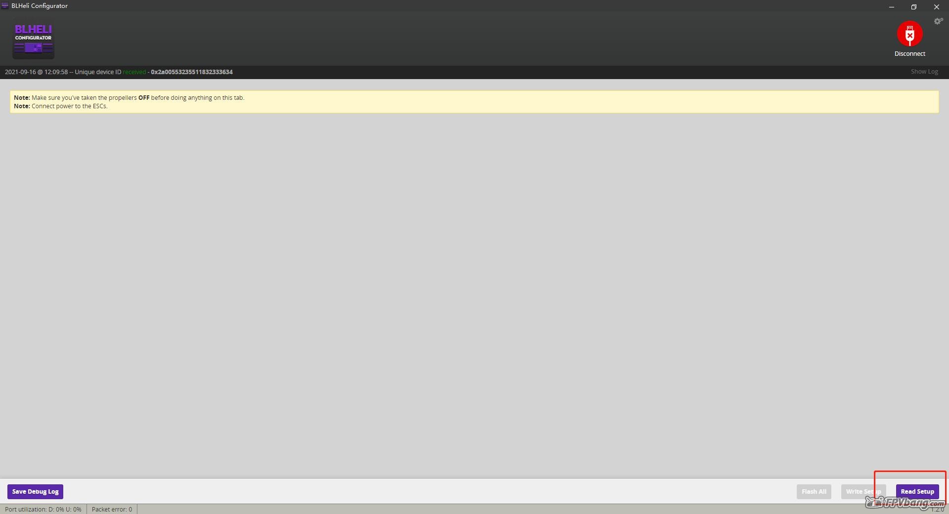

进入这个界面,将穿越机连接电池后,点击read setup
(读取当前电调设置),读取电调相关参数

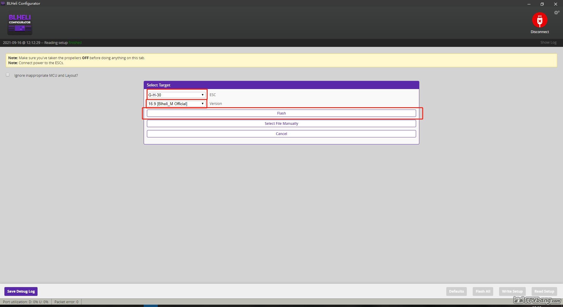

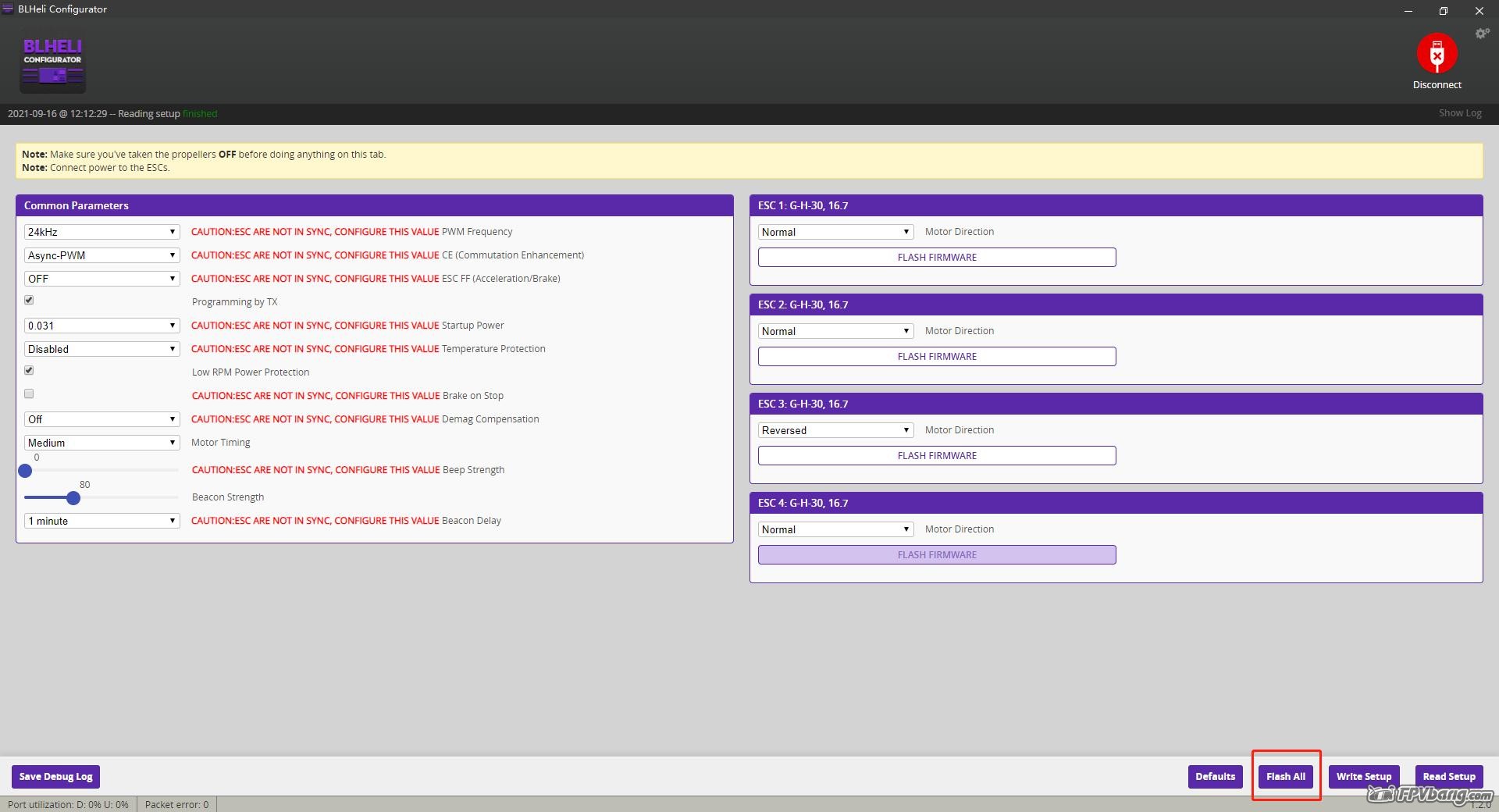

(3)更新电调固件
点击flash all,更新全部电调固件(
此界面我们也可以在每个电调的第一排下拉式选项中更改电机转向)
(4)选择固件类型、版本,并刷写固件
依次选择对应的固件类型(软件可自动识别,或从官网查找)、固件版本16.9,然后点击flash(刷写)
注意:如果此处因为网络原因刷写失败
,也可以使用本地的固件进行刷写,按照检测到的电调固件类型,在我们提供的16.9固件压缩包中选择相同的名称,并解压到你的电脑中。
点击第二项select file manually(手动选择文件)。找到刚刚解压的16.9版本的固件即可。

(5)刷写成功
刷写成功后,即可看到电调读取处的固件类型和版本。如下图所示,说明已经刷写成功

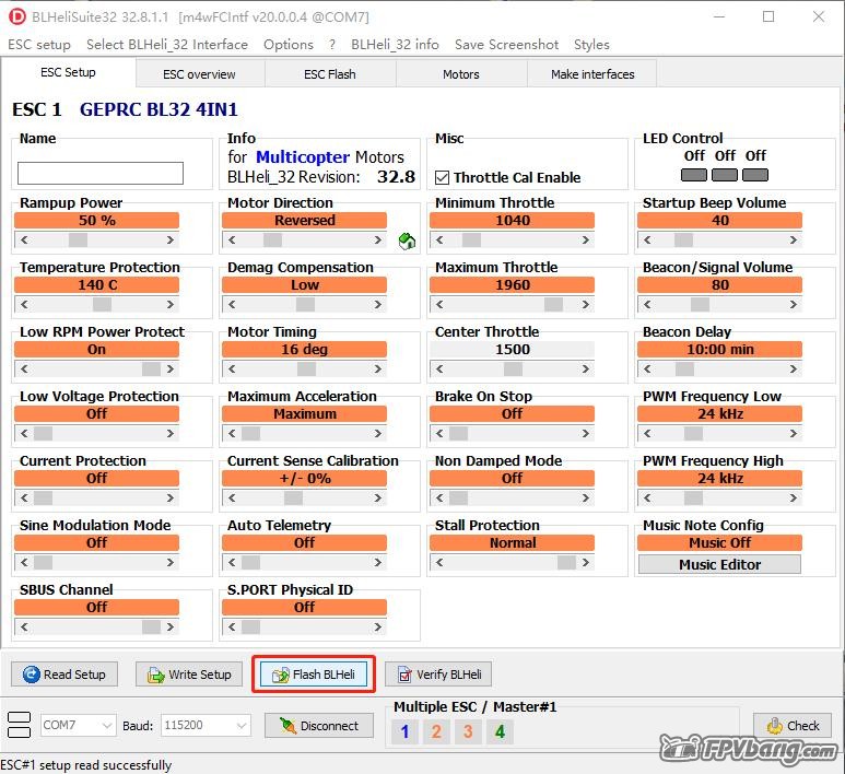

② 3
2位电调使用BLHeliSuite32 软件
有的软件名可能会有后缀,代表版本,较新的为32.8.1.1。

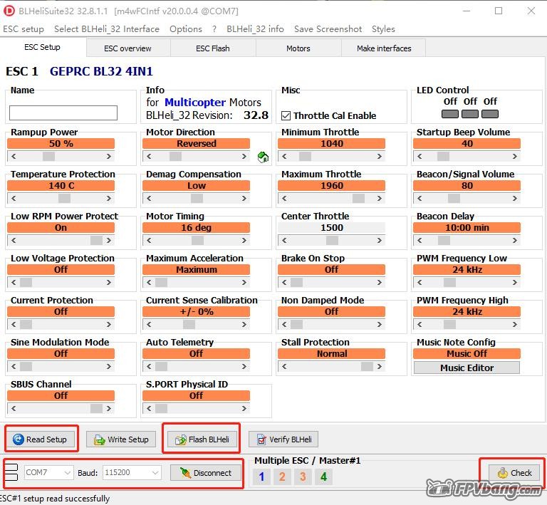

(1)连接设备
打开软件,
将你的穿越机飞控与电脑数据线连接,然后插上你的穿越机电池
(2)读取当前电调设置
在电调软件内点击connect(连接),再点击read setup(读取当前电调设置)
P.S. 你可以点击check按钮,查看你此时的电调名称,和固件版本

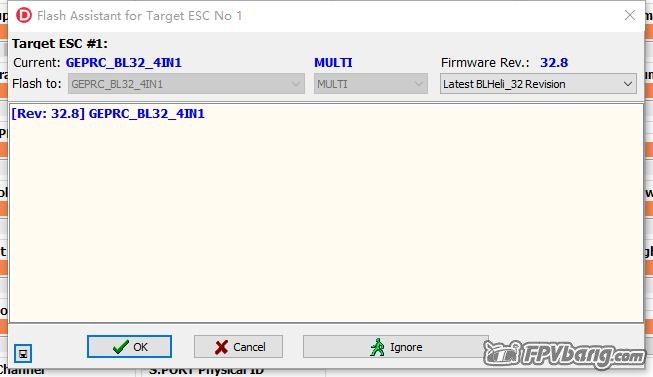

(3)刷写固件
点击flash blheli 按钮,打开固件选择页面
选择最新的固件,点击ok开始刷写
四合一电调会依次刷写,时间较长,请耐心等待

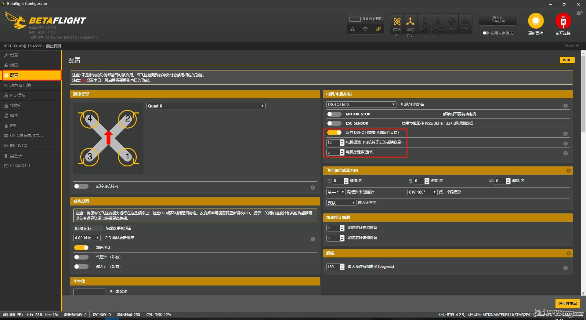

五、BF地面站内调整
(1)
连接设备
打开BF地面站,连接你的穿越机飞控至电脑,点击连接

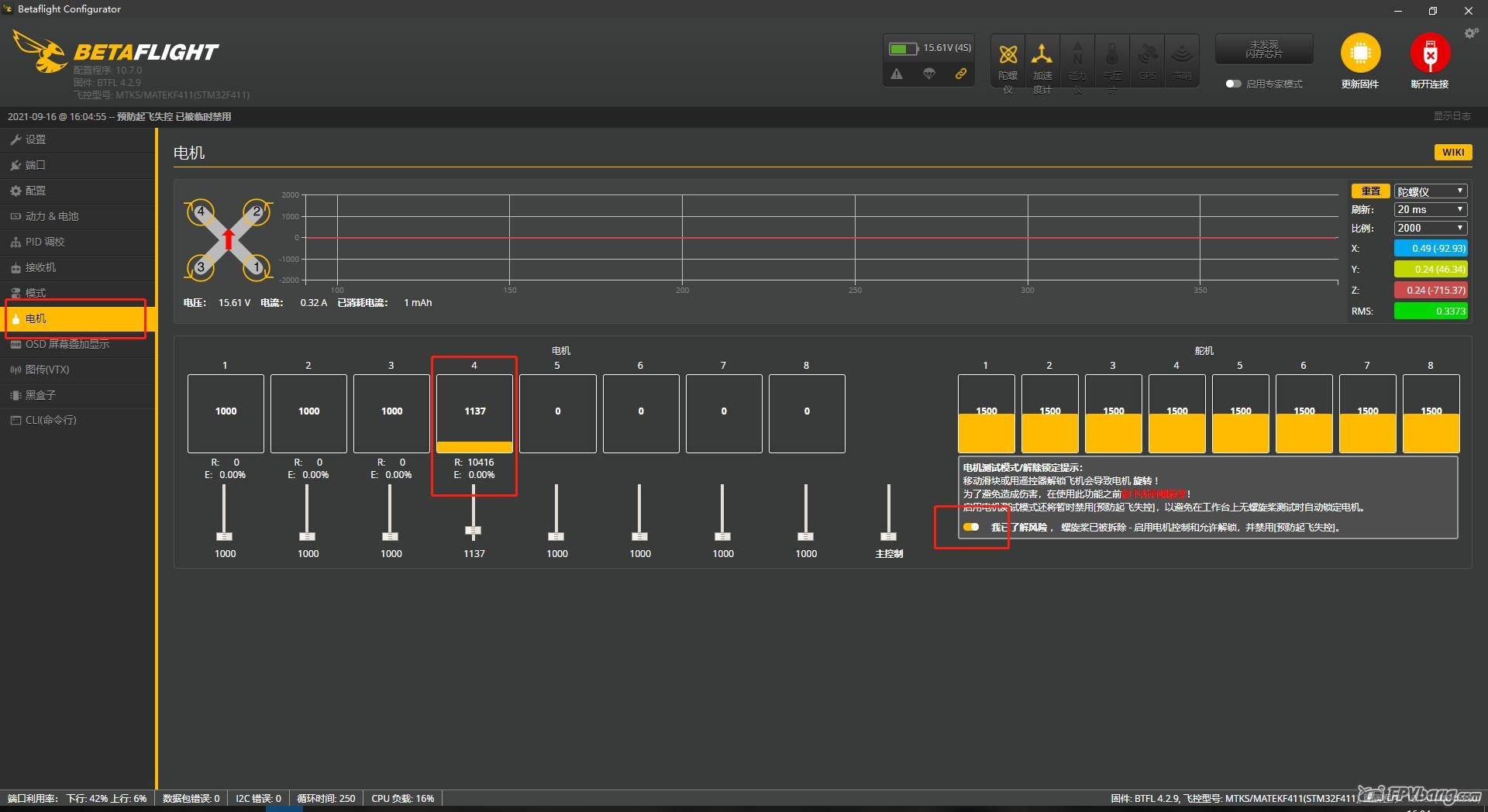

(2)打开“
双向DSHOT”,调整
极数选项
在配置页面右侧的电调/电机功能内,打开双向DSHOT,并根据你的电机调整你的电机极数选项。
电机极数:无刷电机外转子上的磁铁数量,小电机一般为12,大电机一般为14
(3)测试是否开启
RPM滤波
来到电机页面,
连接穿越机的电池,勾选“我已了解风险”,轻轻推动电机输出滑块,当可以看到电机转速时,说明已经成功开启了RPM滤波
风险提示:这一步一定要
卸螺旋桨!!!卸螺旋桨!!
卸螺旋桨!!
