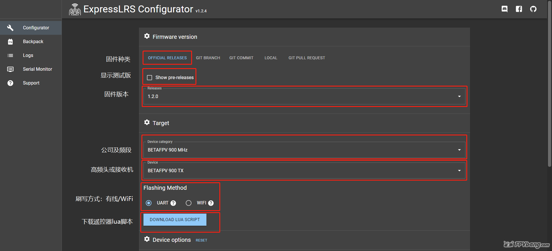

一、下载固件刷写软件:
1. 下载ExpressLRS 软件,安
装后开启,选择最新且对应的高频头固件。
下载地址:
FPV帮本地下载:
ExpressLRS-Configurator-Setup-1.2.5.exe
(165.22 MB, 下载次数: 3874)
2021-12-3 21:38 上传
点击文件名下载附件
Github下载(需要科学上网):
https://github.com/ExpressLRS/ExpressLRS-Configurator/releases
2. 下载expresslrs编译工具ELRS.lua
将ELRS.lua文件移动到遥控器SD卡,scrpits文件夹下的tools文件夹中
。即可通过遥控器长按
sys
menu
)键进入
tools
文件夹调整高频头参数。
ELRS.luaFPV帮本地下载:
ELRS.lua
(15.4 KB, 下载次数: 504)
2021-12-6 11:52 上传
点击文件名下载附件
在软件内下载(需要科学上网):
点击软件中蓝色模块“DOWNLOAD LUA SCRIPT”下载

1、 参数设置
1.1 固件刷写方式(Flashing Method)
高频头的固件刷写方式有
种:
UART(需要通过数据线连接高频头至PC)
和
WIFI,根据你的条件选择即可。

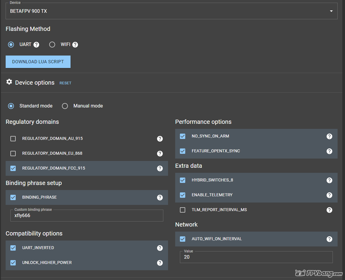

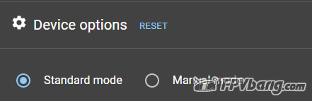

1.2 设备选项(Device options)
普通玩家选”
Standard mode
“(标准模式,会自动编码)即可,”Manual mode“主要是供开发人员使用
1.3 信号频段(Regulatory domains)
【915】
根据你的所在地区,选择你的915频段——国内玩家选择第三项,
F
CC_915
即可。

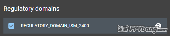

【2.4G】
2.4G频段无地区限制,勾选即可。

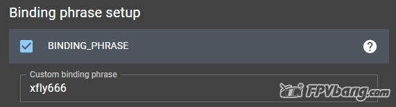

1.4 设置无操作对频密码(Binding phrase setup)
ELRS特色的对频方式,通过刷写固件自动对频,如果勾选此项,则无法通过传统对频方式进行对频(插电3次)。

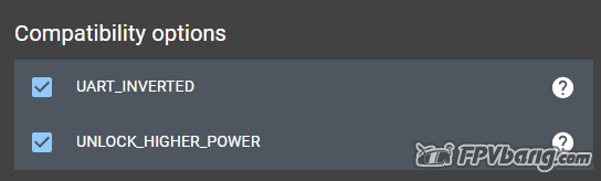

1.5 高频头兼容性设置(Compatibility options)
1)选项一“UART_INVERTED”
T8SG V2遥控器以及非官方固件遥控器取消勾选,其余遥控器勾选
高频头使用crsf协议与遥控器链接,某些遥控器及固件并不支持
2)选项二“UNLOCK_HIGHER_POWER”,意为
解锁高频头最大功率
玩家需要根据高频头硬件散热配置进行选择
1.6 专业设置(Performance options)
1)
选项”NO_SYNC_ON_ARM“,意为
在解锁时不发送同步数据表
在竞速时,开启选项,可以减少信号传输的数据量与时间;在远航时,关闭选项,可以防止在信号丢失时,无法重连。
因此竞速选手打钩
非竞速选手不打勾。
2) 选项“FEATURE_OPENTX_SYNC”
可以让遥控器与高频头通信时保持一个较低的延迟,默认开启即可。
1.7 额外数据设置(Extra data)
1) 选项一“HYBRID_SWITCHES_8”,意为是否启用三段开关
勾选:启用3段开关,但是AUX1通道始终为2段开关
不勾选:所有开关都为2段开关
2) 选项二“ENABLE_TELEMETRY”,意为是否启用数据回传
数据包含GPS、姿态、电池电压、飞行模式等,当开启回传时,三段开关选项必须开启。
当高频头开启数据回传时,接收机设置也应该同步开启数据回传
3) 选项三“TLM_REPORT_INTERVAL_MS”,意为数据回传间隔设置
opentx系统默认为320ms,如果你使用FrskyTX,请调整为100ms

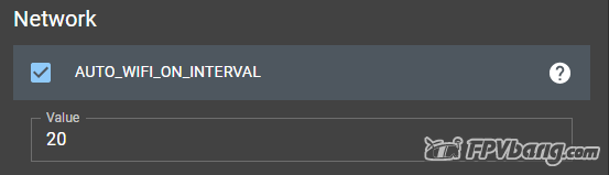

1.8 设置自动开启WiFi间隔(Network)
用于通过WiFi刷写固件,设置在未成功对频的情况下等待的时间。

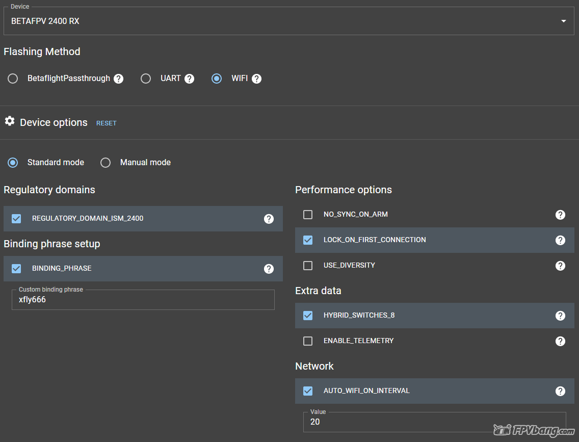

1、 参数设置
接收机的固件刷写方式有
3种:
通过Betaflight地面站(需要你的ELRS接收机上有boot按钮)、UART(需要通过数据线连接高频头至PC)、WIFI,根据你的条件选择即可。
【915频段】
【2.4G频段】
补充:
专业设置
1)竞速选手打钩,非竞速选手不打勾
2)开启后,可以实现瞬间完成重连,若关闭,重连时会有一定的延迟。
开启选项后,会使接收机锁定高频头固定的频段(rate),在重连时不会在全部频段进行搜索对频。就像在图传对频时,已知图传频点时,我们可以很快的手动调整,而自动搜频会在全频段搜索一次过后,在选择相应的图传信号最优的频点。
3)只针对双天线接收机,选择信号更好的天线。
若你的接收机有陶瓷天线和普通天线,可以刷写相同的固件。
2、 固件刷写

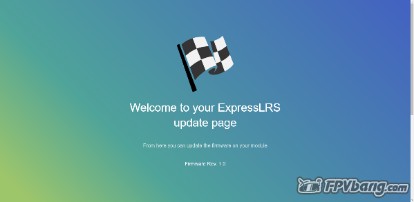

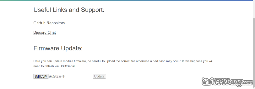

接收机通电后前20秒为指示灯慢闪为搜索模式,20秒后指示灯快闪,表示进入刷写固件模式,使用有WiFi功能使用手机或电脑连接接收机WiFi(密码:expresslrs),然后打开浏览器,打开网址10.0.0.1,点击选择文件,选择对应RX文件,然后点击update。(请耐心等待这一过程)

3. 使用手机或电脑的浏览器,打开网址10.0.0.1,点击选择文件,选择对应TX文件,然后点击update。(请耐心等待这一过程)
