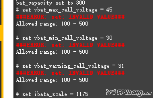

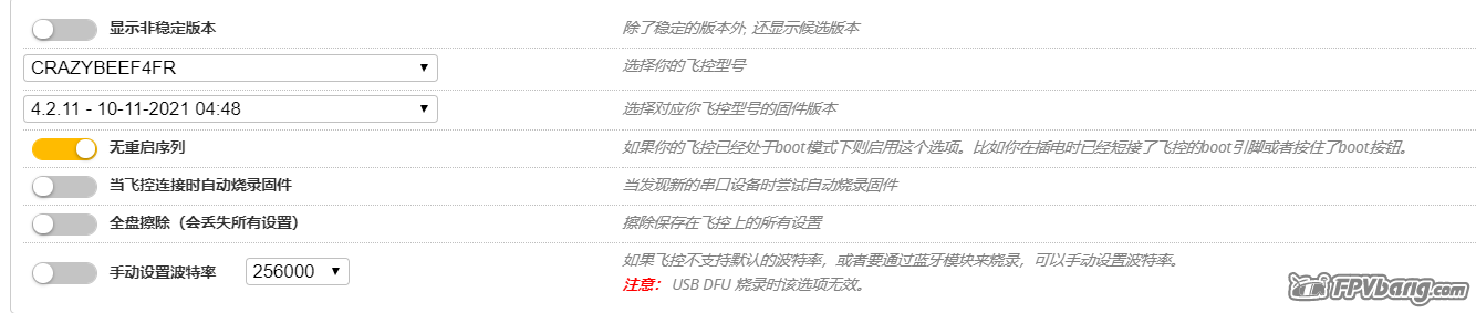

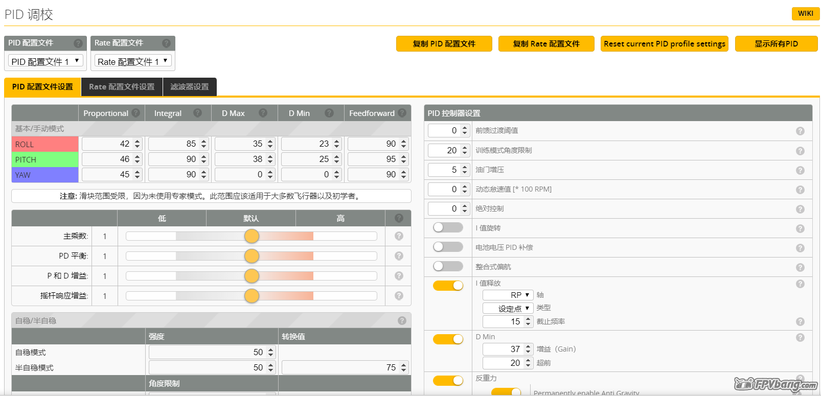

今天升级了mobula6的固件和电调固件,飞控固件为4.2.11 ,之前有备份参数,导入的时候有部分报错,没有看懂。电调是 O_H_5_48_REV16_8  的固件。现在解锁后电机可以转动,但是只是轻微的推动一下油门,他就会飞快的转一下然后停下来,飞机也只是抖动一下向右自旋一点,根本飞不起来,就是一哆嗦那一下就停了。感觉好像是PID参数有问题,自己不懂,哪位大佬能帮忙看看吗?谢谢~~ Snipaste_2021-12-26_23-05-39.png 222Snipaste_2021-12-26_23-11-06.png 333Snipaste_2021-12-26_23-12-35.png

1.固件更新,4.2不支持4.1的dump,建议大版本更新不仅保存dump还要截图。
2.更新之后要重新调参,你这个估计是没调电机转向

修好了修好了,原来是导入配置的时候,没有保存。害。。
