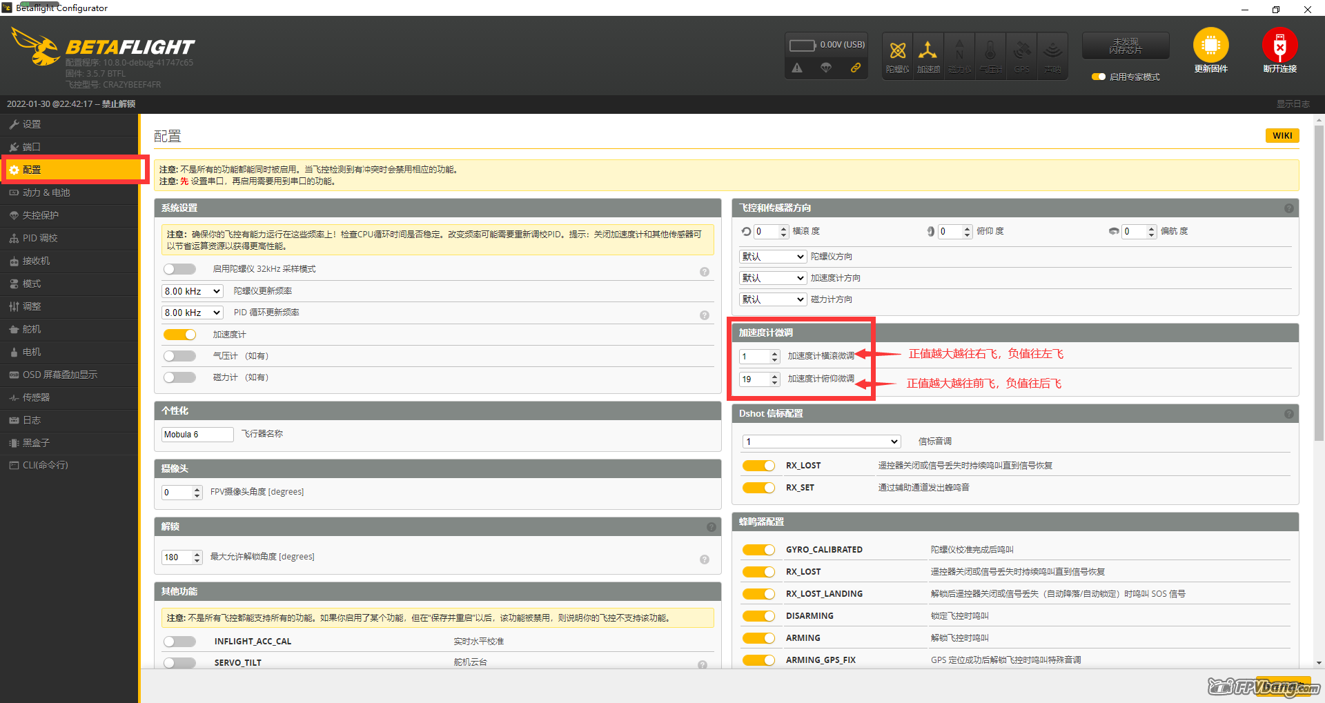

穿越机小白入手MOBULA6已10天,第一次接触穿越机(模拟器使用已有一段时间,属于还飞不清楚的阶段),配合TX18S遥控器使用。 小飞机通过BF地面站进行过设置,水平校准也做过多次了,自稳模式下起飞总是往正后方偏移。无奈多次进行“加速度计微调”尝试,偏移情况大有改善。发图(附调节规律)小白分享给小白,同时也望老玩家给与指点。

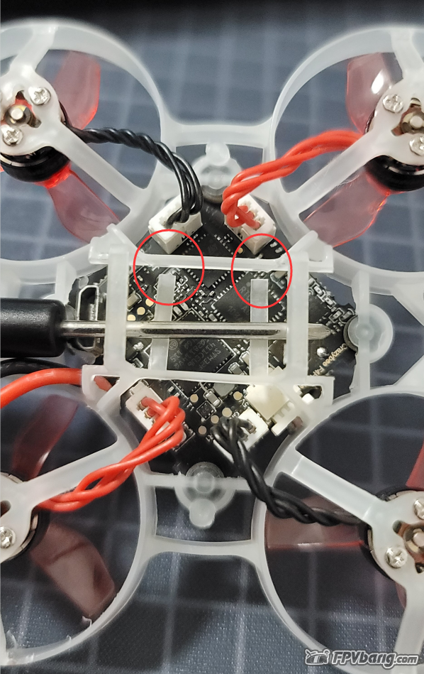

1S电池有9个,已经充电进行过4轮室内练习了,今晚发现机架电池位靠电路板一侧的两根塑料已经断了,附近上照片。

我也是玩m6 , 斷了的地方我個人建議用膠水貼好記行, 如果有需要買一個機架更換即可

小飞机室内飞飞的话开自稳也会很方便
这个位置断了 贴个醋酸胶布就行啦
