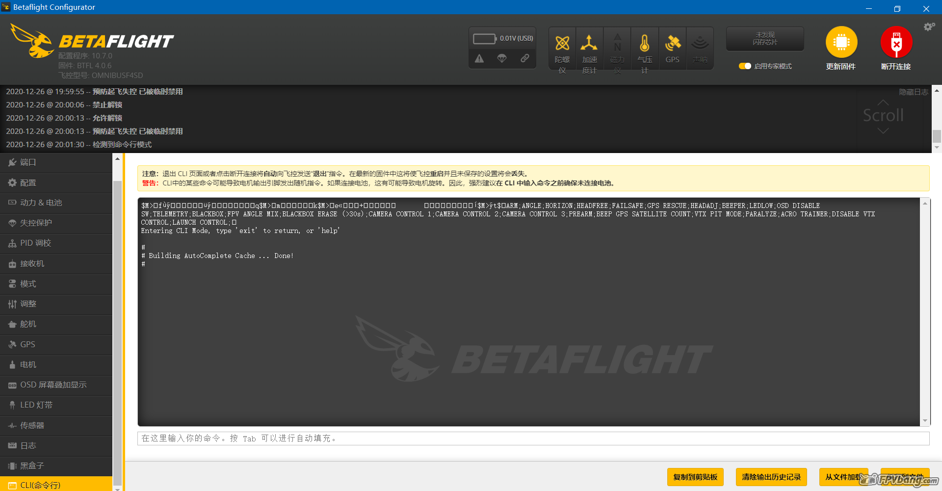

此项调参为进阶的调参方式,通过betaflight的CLI命令可以调整开源固件对飞控的一切参数,包括之前一些没有在地面站显示的参数都可以调。由于有一些参数不常用,所以就没有被放入配置程序中,只能通过命令行来调整。
首先是注意事项。首先一定要在之前把一些没有保存的设置先保存了,一旦进入这个界面之后之前未保存的数据就没有办法保存了,离开这个界面或者执行相应的命令之后,飞控就会立刻重启,并且只保存命令行的内容。还有一件事就是不建议插上电池进行CLI调参,如果实在需要连接电池,一定要把桨叶给卸下来,防止意外的发生
如需查看所有支持的命令的话在命令行里输入“get”然后再按回车即可
记住,当你输入完命令后想要执行,一定要在最后输入“save”然后按回车,这样命令才会被保存并且执行,飞控就会自动重启保存

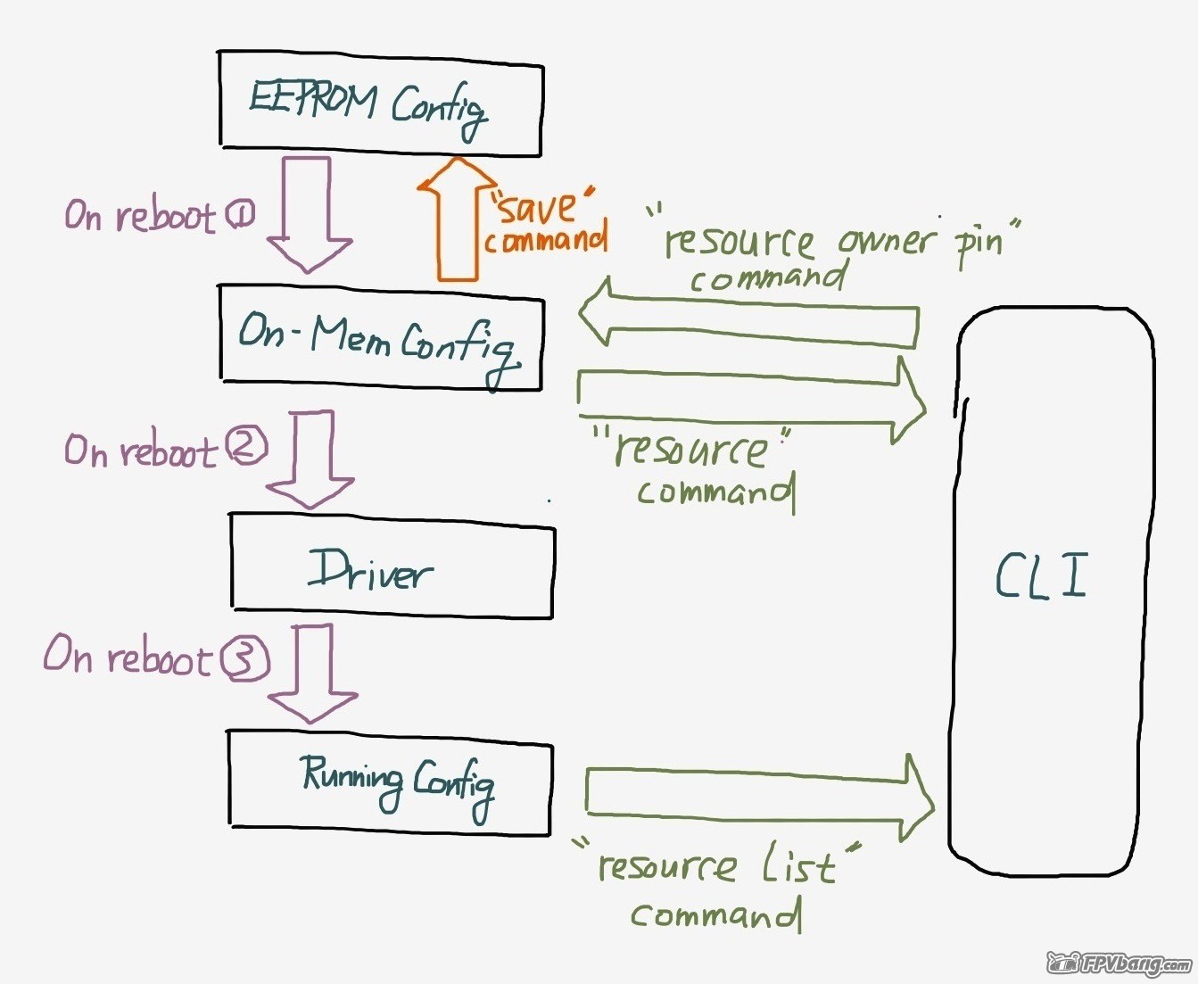

如右所示,A06到A13分别映射了MOTOR 1到MOTOR 8,我们现在把坏的2号电机信号输出口给映射到原本的5号口。(AXX是飞控给每一个引脚的名字,是不会改变的,但是可以改变映射),我们首先在CLI输入“resource motor 2 none”,回车之后继续输入“resource motor 5 none”然后回车,这两句话的意思是清除旧映射。然后输入“resource motor 2 A10”回车后输入SAVE保存,等飞控重启后继续输入“resource list”查看A10是不是映射为了MOTOR 2。现在飞控上的原5号电机信号输出口可以连接2号电机并且能正常使用了。
重映射的命令是resource [function name] [index] [pin](例如resource MOTOR 1 A1)
其中 MOTOR 是函数,1 是电机指数(1 基于例如四轴无人机上的 1-4),A1 是端口 A 引脚 1,或者在 STM 数据表文档中通常称为 PA1。
这套重映射的命令详细的流程图如下所示

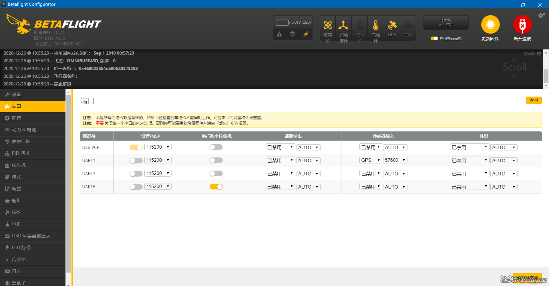

接下来我们来解决第二个问题,接受机的UART串口坏了的问题。
该接收机原本的UART1串口坏了,那只能换一个UART口(注意:UART是串口通讯用到的口,它由接受口RX和发出口TX组成。该接收机带有数据回传的功能,所以不仅要连接飞控的RX也要连接TX口接收数据)有的接收机的回传信号类型需要反向电路,所以如果飞控有反向电路那就把接收机连在有反向电路的UART口。我们在硬件上只需把原本连接飞控的RX1和TX1连接到RX2和TX2就行,接下来,你只需到地面站改一下接收机的串口号就行了,解决这部份其实可以不用CLI的。
我们原本应该是UART1上的串行数字接收机选项上是打勾的,现在只需把UART1的关闭,把UART2的打开然后保存即可
