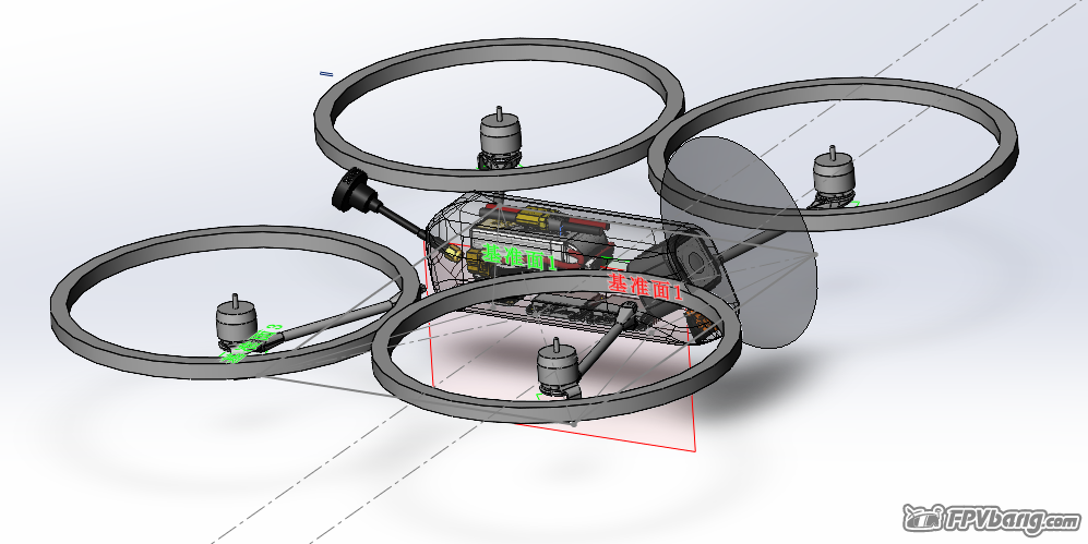

       2.机臂可折叠
       3.机身尽量全包裹,减少风阻

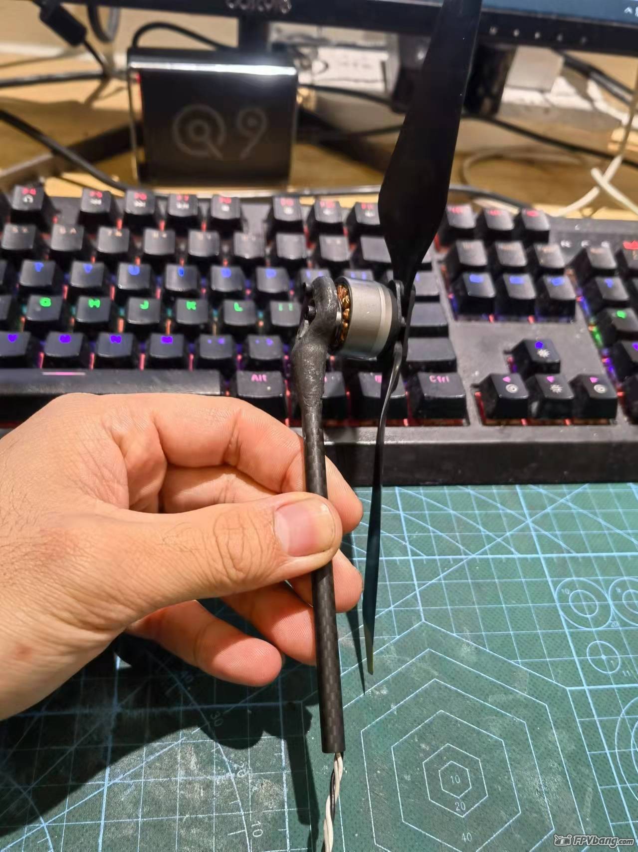

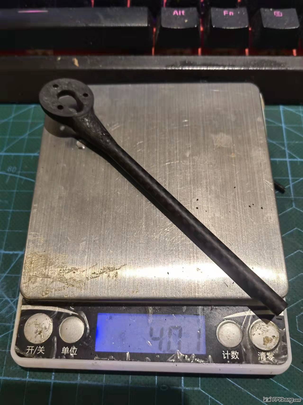

       2022.03.28目前尝试了碳纤维模压成型和碳纤维圆管制作机臂的方式。机臂不算机架端4g,预计成品不超过7g。机架整体大致成型,有些头疼电机排布和摄像头视场角
电机线直接从圆管中间走
电机线直接从圆管中间走
不算机架端连接 4g
不算机架端连接 4g
机臂,碳纤维圆管+碳纤维模压
机臂,碳纤维圆管+碳纤维模压

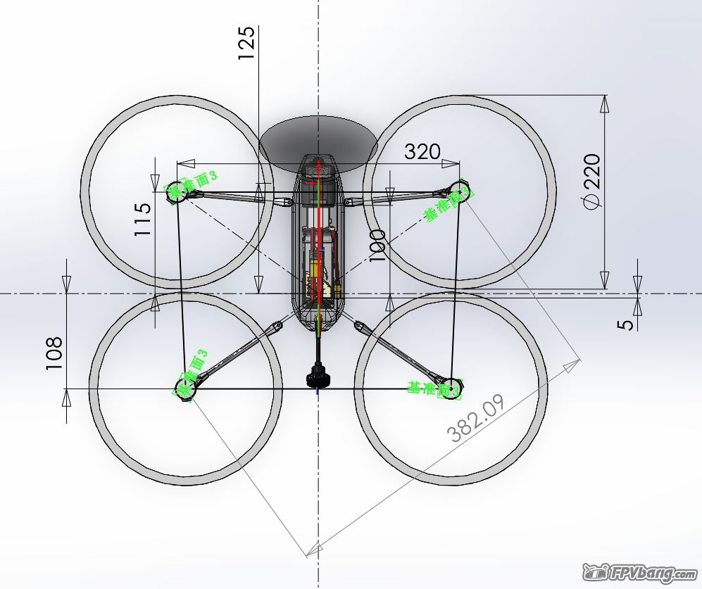

目前暂时的电机排布,可能不是很科学,欢迎讨论
春雷不会飞 | 2022-3-29 04:22:53 | 显示全部楼层
这个机臂重量轻的挺夸张的,如果刚性和强度合适的话可会比碳板好不少。期待测试结果。
另外,摄像头的顶端一般不会超过机臂,可以放置在桨叶平面上方,既能在向前碰撞的时候保护摄像头,也能把轴距做得更紧致一些。
然后就是远航机不太需要涵道,直接裸桨效率更高。
