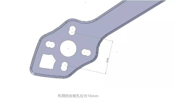

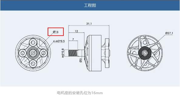

一般来说,现在市场上很多机架都会提供适配机架的电机型号,新手最好根据商家的推荐来选择相应的电机型号。
如果没有推荐的型号,就需要根据机架的电机座安装孔位来选择合适的电机,即——机臂和电机座的安装孔位必须一致,避免电机装不进机臂的情况出现。
举个栗子你可能自行购买了商家标注3寸的机架和电机,到手却发现无法匹配,可能就是因为购买时忽略了机臂与电机座安装孔位的差异。

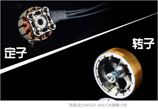

首先你需要知道电机有两个组成部分——定子和转子。
电机型号的前两位数字如11/22/23等系列的意思是电机定子的直径参数,而后两位数字如03/06/07等是定子高度的参数。

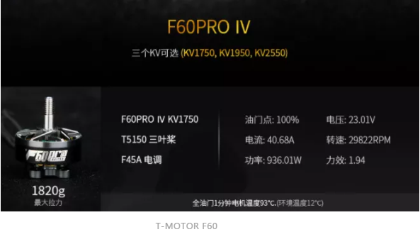

5)力效表怎么看?
在选择电机时,部分商家都会在商品详情页附上电机的力效表。作为新手,你只要学会看对应桨叶100%油门下的最大电流,作为挑选电调的标准之一。
举个栗子,你选购了下图的电机和DALPROP T5147.5的桨叶,此时100%油门下的最大电流为26.2A,那么你需要挑选的电调持续电流大于这个值即可。
但建议留出10A左右的余量,即大于持续电流大于36A的电调就足够了。
如果你挑选的电调小于电机能够承受的最大电流,就会有烧坏电调的风险。
