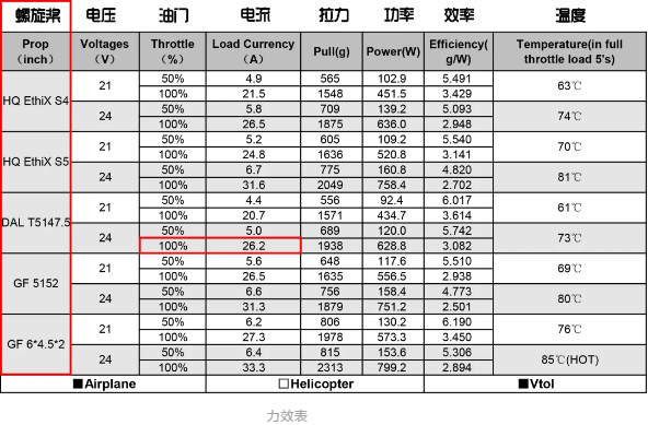

4)好桨+好电机≠好动力,要看配合
大部分电机厂商会给出力效表,而看力效表的第一步就是找到相配的桨叶,不同的电机和螺旋桨的组合,产生的效果不同。
