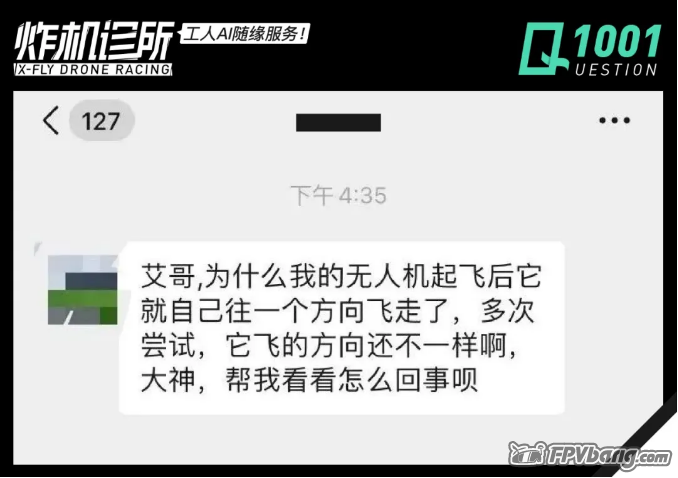

这问题相信很多萌新飞手都曾遇过
当场大写的懵逼
在自稳模式下
自稳模式指:摇杆回中时,飞行器自动恢复中间位置
遥控器都回中鸟!!
却只能眼巴巴看着飞机不受控制
向某一个方向持续性的漂移
炸掉在各种地方

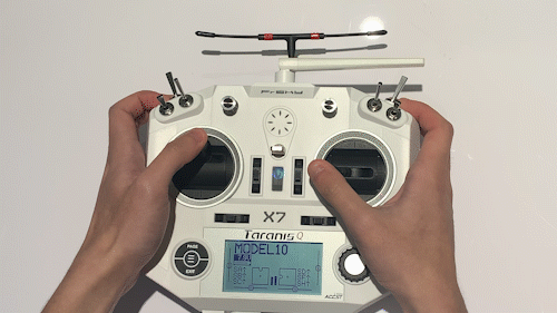

1. 目视将飞机起飞,观察漂移方向;
2. 降落飞机并加锁,在保持加锁状态下!!将油门推倒最高,向飞机漂移方向的相反方向打横滚杆(举例:若飞机向右漂移,则向左打横滚杆);
3. 保持这个动作几秒钟,摇杆回中,油门最低,解锁无人机再进行测试;
4. 若仍然漂移,重复2~5次以上动作,直到无人机飞行时基本不漂移;
