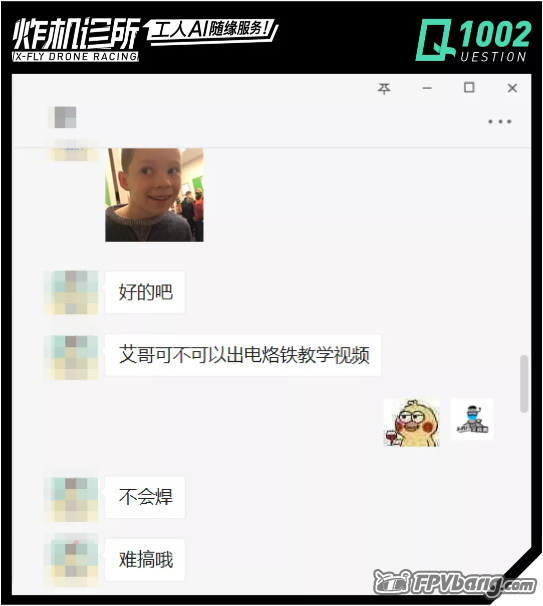

艾哥就来追逐远古时代后台提问
在组装穿越机路上
电烙铁万万不能少

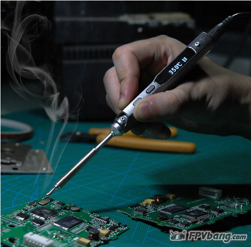

电烙铁是焊接电子电路的主要工具依靠其内部电阻丝产生的热量传递到烙铁头
融化焊锡
在被焊物和电路铜皮上形成焊点连接

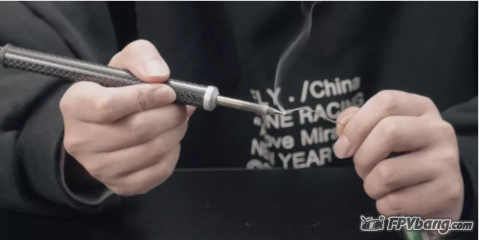

新烙铁使用前,先将一小段焊锡丝缠绕在烙铁头上,然后给电烙铁通电加温,温度足够高时焊锡丝会融化并均匀地镀在烙铁头上,这样做可以防止烙铁头表面氧化导致无法上锡。

首先烙铁头与工作台面夹角45°左右,点入焊件(元器件),大约1秒后,左手持焊锡丝,在元件对面也成45度角度点入,等待元件上的锡熔化后,先把锡丝撒离,约1秒后,再将烙铁头移开,通过烙铁传过来的热量融化焊锡,形成焊点。
撤烙铁时轻轻旋转一下,可保持焊点适当的焊料。注意焊接时间一定不要过长,以3秒钟以内为宜。
时间过长容易使铜皮脱落。在焊锡凝固之前不要使焊件移动或振动,特别使用镊子夹住焊件时一定要等焊锡凝固再移去镊子。焊点形成后,把烙铁向上提起,焊接工作大功告成!
