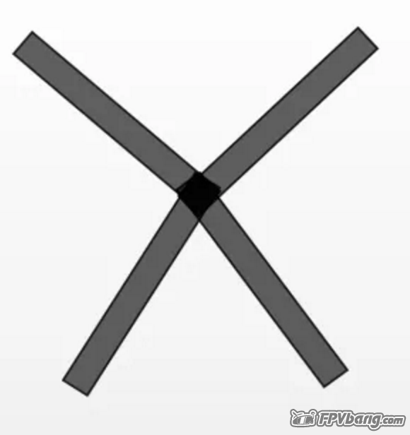

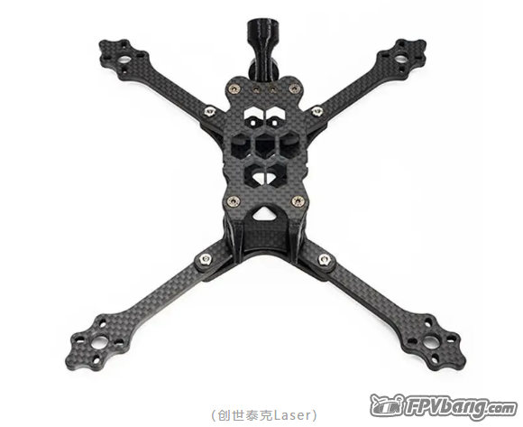

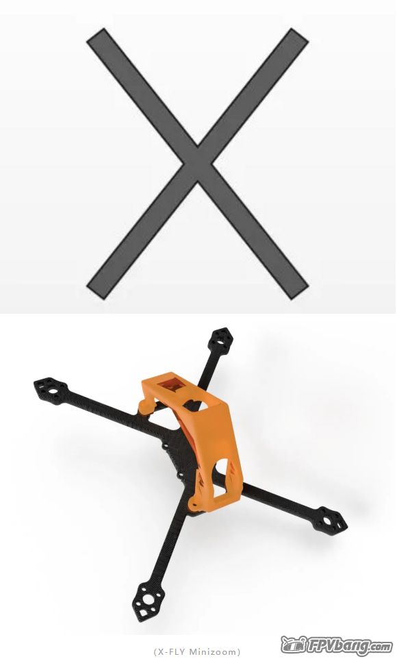

穿越机的常规机架类型有:X机架、宽X机架、长X机架、Hybrid机架以及其他异形机架等等
正X机架
简介:机架的每个轴之前的夹角都呈垂直90°,机臂长度一样。
特性:性能均衡,重心集中,这种机架每个面的旋转力距都相等,飞起来比较平稳,操作感强。

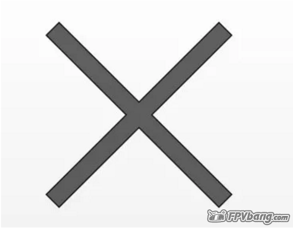

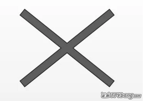

宽X机架
简介:如果左右两边电机的间距大于前后电机间距,叫宽X。
特性:俯仰灵敏、横滚柔和,适合花飞Freestyle。
长X机架

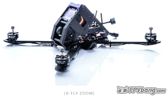

简介:如果左右两边电机的间距小于前后电机间距,叫长X。
特性:俯仰柔和、横滚灵敏,适合高速比赛。

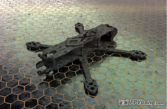

Hybrid机架
简介:如果机架前面两个电机间距较小,后面两个电机间距较大,可以叫做HybridX机架。
特性:一般为前窄后宽,高速飞行时前后不同的横滚力矩可以让转向时Yaw的杆量减少,帮助飞手飞的更快。

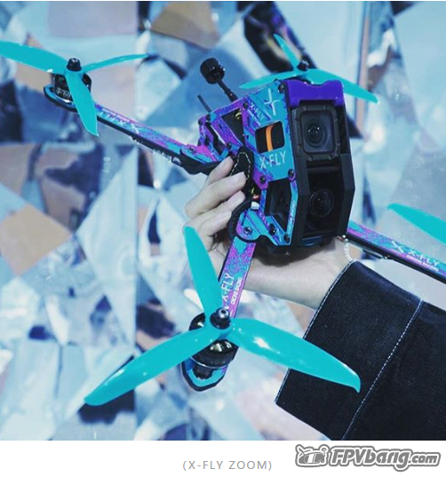

异X机架
简介:异X就是前后左右间距都不相等的,类似于这样
特性:根据飞手个人喜好需求进行定制。
