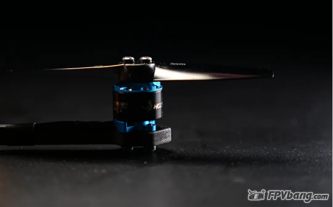

03 桨叶损害或老化严重
有些飞手平时训练时,会把飞弯的桨叶掰直了继续飞,这存在很大的安全隐患,桨叶是穿越机的动力输出之一,正确使用桨叶是安全飞行的基础要求之一。
解决方案:
1.已经破损变形的桨叶,建议不要使用;
2.飞行前后记得卸下桨叶,以免划伤自己或他人,也可避免长期受力发生变形;
3.捡飞机时千万记得给遥控器上锁,以免被桨叶划伤;
4.起飞前,务必检查安装是否正确、稳固。
