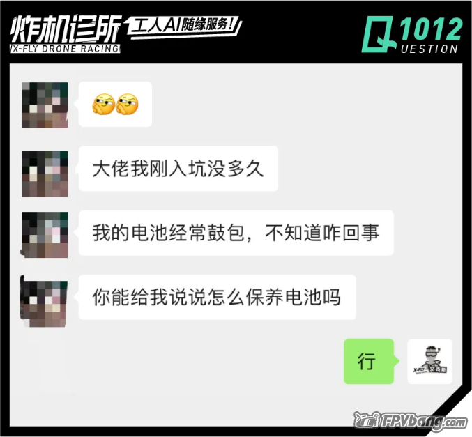

hi大家好,我是爱飞飞机的艾克斯
虽然夏日炎炎,但飞行热情不灭,但切记穿越机上的电池,千万不要在阳光下暴晒,这将大大提高电池报废的几率。阳光直射再加上充电时产生的热量,两者相结合会导致电池表面的温度非常高,烫化表面的保护壳甚至是起火,所以一定要在阴凉的地方充电,并且务必使用质量可靠的充电器。
