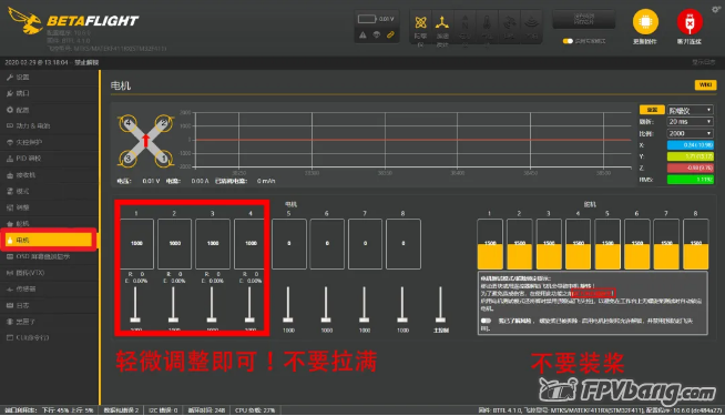

新手在调试飞机时,做任何测试,一定要卸桨!!一定要卸桨!!一定要卸桨!!
如果想检查电机转向是否正确,请打开Betaflight,点击电机(Motors)模块,在确定没有上桨的情况下,接上电源,依次轻微调试电机的转速,来检查转向是否正确。

不装桨空转,可能会造成过载,导致电机或电调烧毁,得不偿失
【解决方案】
调试结束后,如果想做测试,请装好螺旋桨到室外安全的地方,测试飞机性能

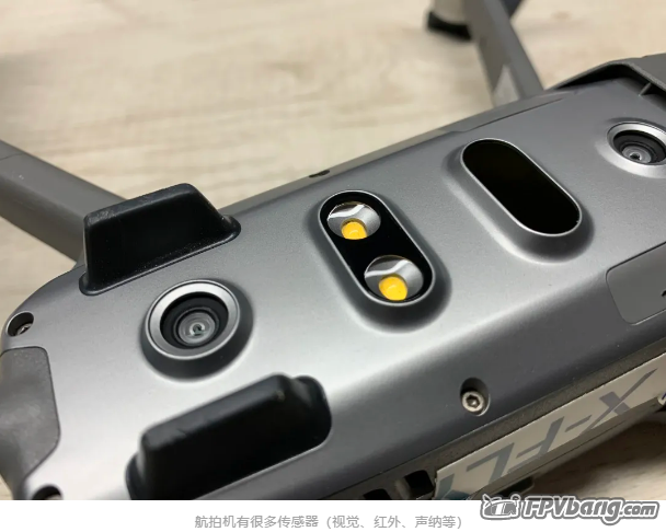

不同于航拍机,穿越机为了能够更加自由、灵活地飞行,没有装备用于辅助定位的传感器。
因此,穿越机更容易受到干扰因素的影响,导致在起飞时出现漂移的现象。

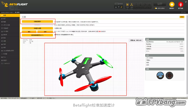

【几种干扰因素及对应的解决方案】
1)客观存在的自然因素,如横风
如遇风速过大,不建议飞行
2)飞行环境中存在强磁干扰,如信号基站
避开强磁干扰的场景 / 校准加速度计
