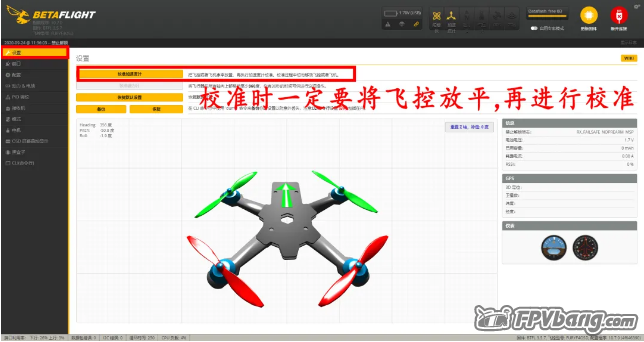

01 设置
检查飞控的姿态是否正确
1. 我们可以查看飞控当前的姿态是否水平
· 一般出厂设置已经校准为水平,不需要校准
· 因为磁场、热量等客观因素,会对飞控的传感器造成一定干扰,此时,飞控的姿态就会发生偏移,需要手动校准(点击【校准加速度计】校准)
2. 可以查看其他信息
· 可看可不看,不需要操作

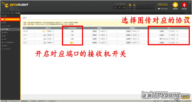

02 端口
设置遥控器接收机与图传的协议开关
1. 开启遥控器接收机的端口
· 找到接收机所连接的端口序号,打开【串行数字接收机】的开关
P.S.不知道几号端口的同学,可以仔细阅读接线图
2. 选择图传协议的开关
· 找到图传所连接的端口,在【外设】一栏中设置其使用的协议,例如SmartAudio
注意:完成设置后点击右下角的【保存并重启】

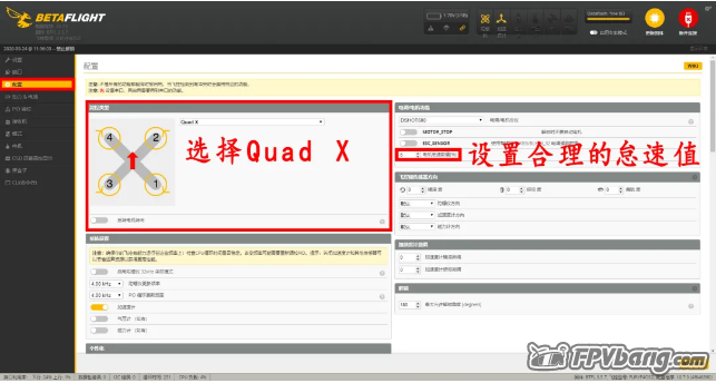

03 配置
进行飞控初始化参数的检查与设置
1. 确认混控类型为Quad X
· 牢记此图中的电机序号和转向,是一个合格飞手必须牢记的知识
2. 设置合理的怠速值
· 电机怠速值一般不宜超过8%
3. 校准错误的飞控方向
` 如果在设置页面中发现飞控方向错误可以在【飞控和传感器方向】中进行设置校正

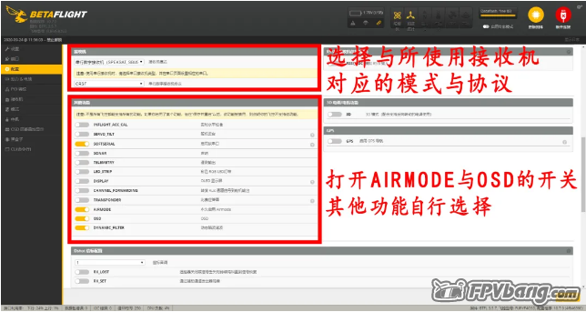

4. 选择与所使用接收机对应的模式与协议
· 如TBS915接收机就设置【模式】为串行数字接收机,【协议】为CRSF
5. 在【其他功能】中打开AIRMODE与OSD的开关
· 其他功能视实际情况与需求自行选择

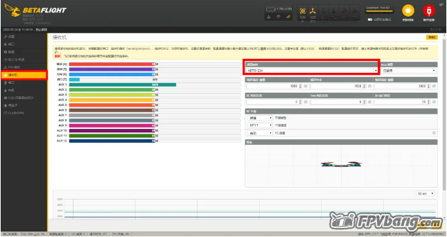

04 接收机
检查各通道方向功能是否正确
1. 可根据遥控器品牌设置对应通道映射
2. 通过预览界面,检查各通道方向、功能是否正确

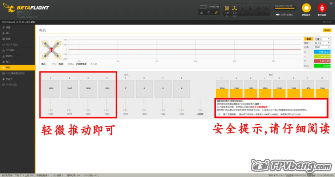

06电机
测试电机功能与转向
测试时需要卸桨上电,并仔细阅读风险提示,勾选后轻轻推动滑块测试电机转向。
如有反转,可通过电调调参软件或换线的方式进行反转

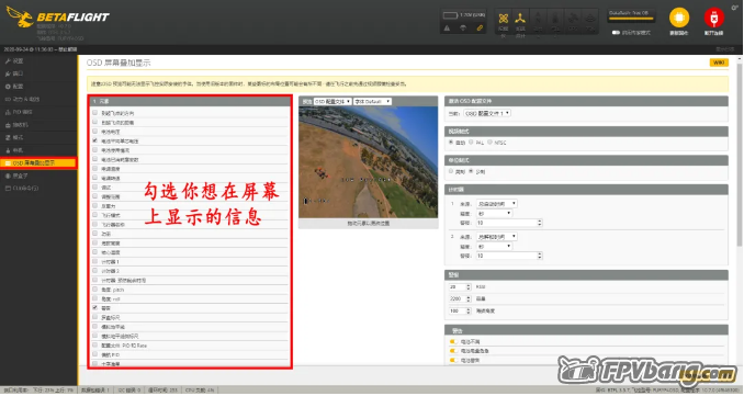

07 OSD
屏幕叠加信息
在左边勾选需要的屏幕叠加信息,如电池电压等,并在中间的模拟预览中设置文字位置等。
