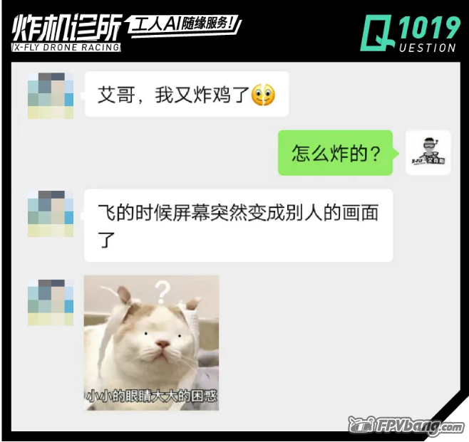

【飞的时候屏幕突然变成别人的画面】是非常典型的串频问题

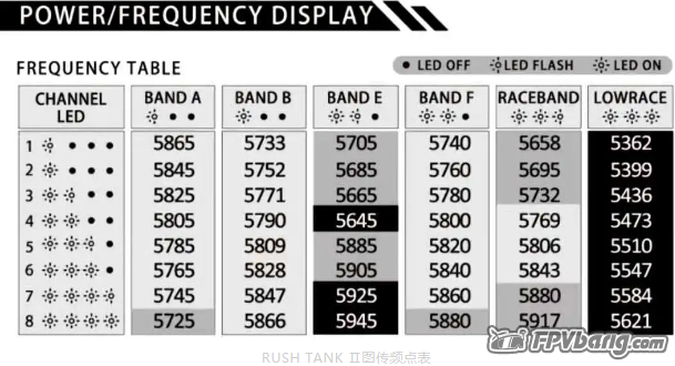

穿越机所用的5.8G模拟图传,一般有48个频道,6个频道组,每组8个分布在5.8GHz附近,一般推荐使用RACEBAND频道
那么举个栗子,跟模友同飞的时候,分别选择R1R8这两个远离的频道,会大大降低相互干扰的可能性

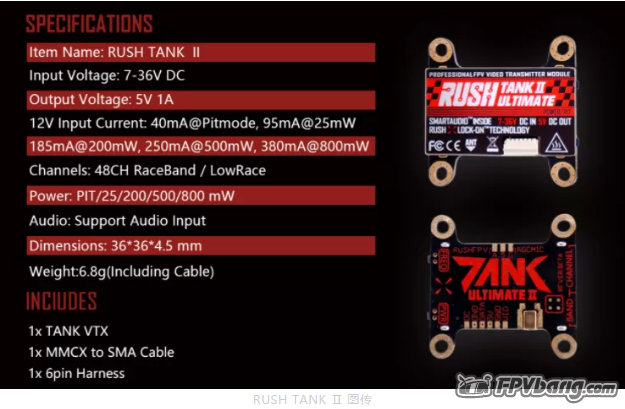

RUSH TANK图传举例,功率的大小有25mW/200mW/500mW/800mW四档,其中最低功率的25mW是竞速比赛的规定功率;800mW则适用于环境复杂的场地、较远的飞行需求,或者当你一个人拥有整片飞场的时候。如果约飞时,你想开大功率,记得提前跟模友沟通协调,并且自觉选择距离较远的频道。
