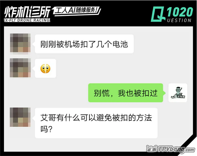

Hi大家好,我是经常带着穿越机飞来飞去的艾克斯
忙了一整年终于可以收拾收拾
回家过几天咸鱼的生活
由于事先没做好攻略
第一次带穿越机过机场安检就被扣下
是很常见的事情
那么我们今天就来唠一唠
在异地读书和工作的飞手
过年带穿越机回家,可能会面临几个问题:
穿越机能不能带上高铁、飞机?
需要遵守哪些规定?
可以携带多少电池?

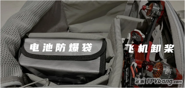

飞机卸桨,正确携带锂电池
首先,航模是合法合规的。
高铁站和机场等公共交通场所,都是人流密集的场所,保证大家的安全是第一要义。
所以乘公共交通的时候,要给穿越机卸桨,同时也要遵守对锂电池的携带规定。

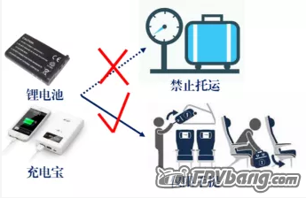

1)规定一:电池随身携带,不可托运
锂电池中的金属锂具有不稳定性。在飞行过程遇到碰撞、挤压、高温等情况时,极易发生因锂电池内部短路导致的冒烟、起火,如处置不当,会导致重大的安全风险。同时,货舱起火不易被及时发现和处理,从以往的事故经历来看,空中起火如果没有第一时间发现并处理,基本上无望生还。所以为了安全起见,锂电池一律不可托运。

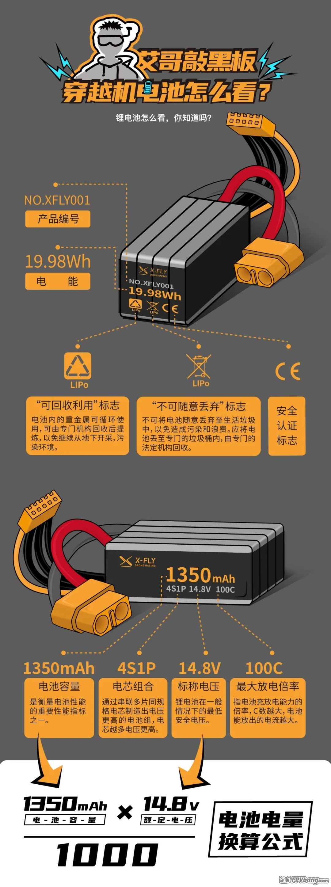

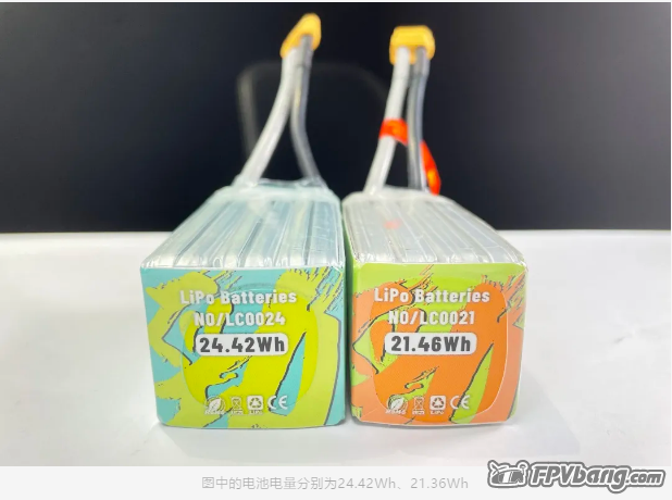

1)电池电量
在过安检时,工作人员会重点查看电池的电量,电量总额不超过160Wh的,一般都会给予放行。大部分的正规电池厂商都会标注电池电量,所以,购买电池的时候尽量购买标注了电池电量的品牌,一来比较正规,二来也避免了后续出行可能会遇到的麻烦。
2)电池怎么看?
如果你的电池上没有标注电池电量,也可以自行换算。换算公式如下:

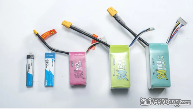

3)电池块数
常规的4-6s电池的电量通常是在20-30Wh之间,所以一次出行可以携带的电池数量大约在5-7块,也可以请同伴分担。
随身携带的行李有较大的空间的话,最好以单个电池为单位进行绝缘保护,最为安全。

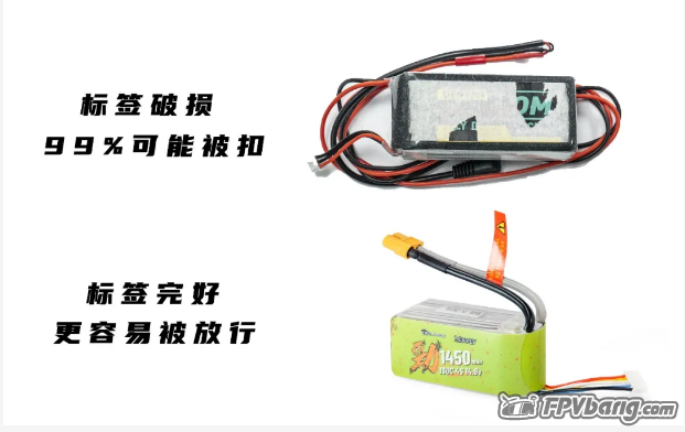

1)携带原厂标签完好的电池
要求电池原厂标签完好,有两个主要原因:
1. 方便工作人员查看电池电量
2. 标签完好意味着电池比较新,而新电池的稳定性和安全性都比旧电池要高
所以如果你的电池原厂标签破损或者比较模糊,看起来不太安全,就很容易被扣下。
所以建议带上原厂标签完好的新电池。

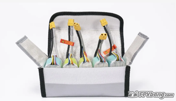

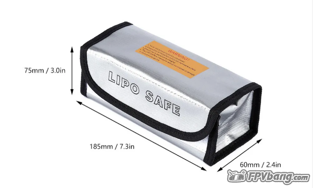

3)准备电池防爆袋
电池防爆袋,顾名思义,是一个防火防爆的电池收纳袋,在电池意外燃烧或爆炸时都可以有效隔绝电池与空气的接触,达到灭火的目的。一般防爆袋上会标注“LIPO SAFE”的标示,在某宝上几十块就能购买不同规格的防爆袋。
准备好电池防爆袋,安全你我他。
