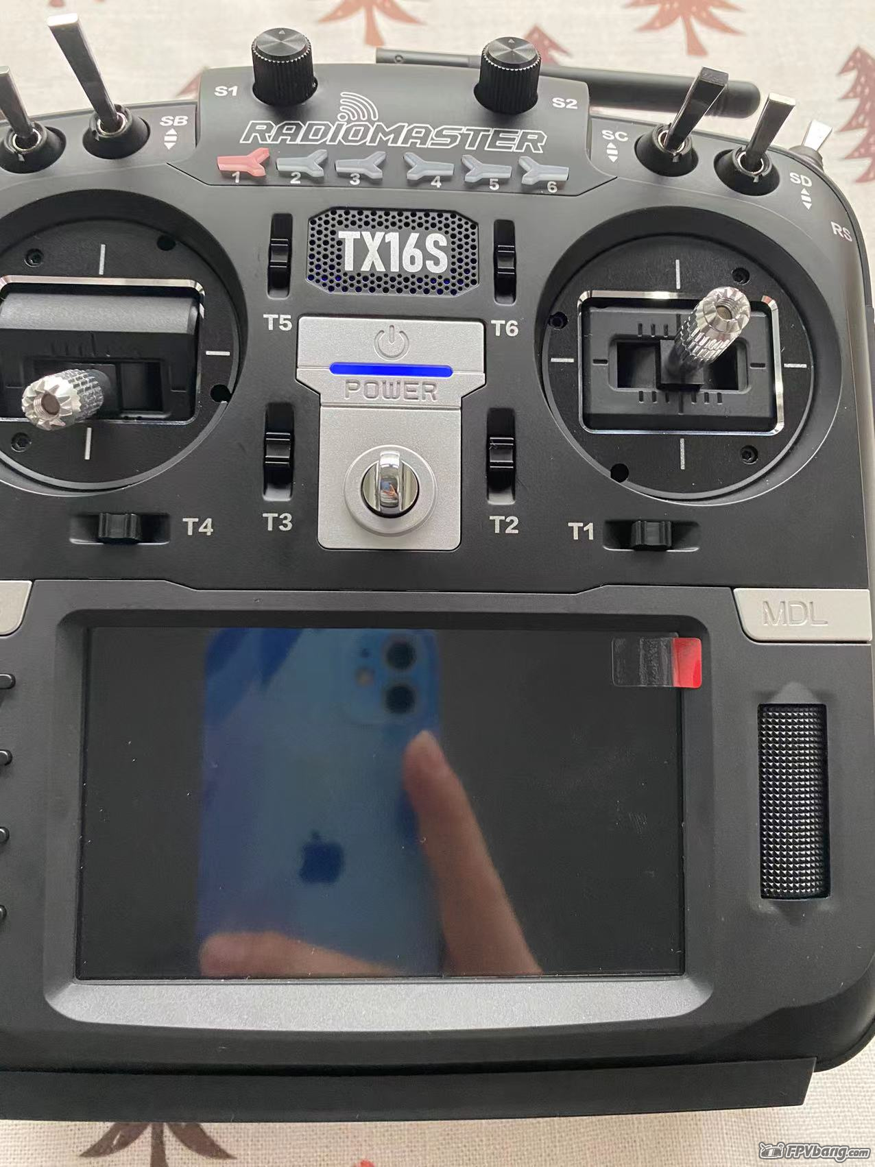

各位大佬好!       今天刚刚入手的TX16S MKII,我刷了中文以后,一边usb充电一边在调整遥控器的时间,调着调着突然机子触摸失灵、按键失灵,关机也关不了,然后我就把电池拔了,再插上电池尝试开机,尝试几次发现可以通过T1+T4+开机键打开工程模式,但是还是无法开机,这种情况如何处理?
现在开机后的状态
现在开机后的状态
现在开机后的状态

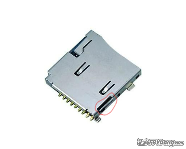

会不会是tf卡检测接触不良的通病?我也遇到过,最后短接了tf卡检测簧片就行了(opentx自带存储卡检测不会影响功能)
cai | 2022-8-26 15:58:55 | 显示全部楼层
(不过我是用了一年的tx16s反复拔卡才犯病的)
cai | 2022-8-26 16:01:00 | 显示全部楼层
解决方法是将这个缝隙里的铜片接地

谢谢哈,最后重新刷了遥控器固件、SD卡,终于搞定了!
具体怎么操作,我的刷固件失败变砖了,现在开机和你的图片情况一样
