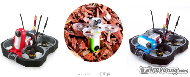

模友们做了很多用户固定GO的打印件

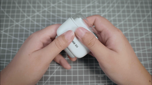

首先是收纳盒的手感和开盖设计。
一代的收纳盒用了塑料材质、手动开盖设计,不仅难开,盖子还容易丢。
二代的收纳盒换了类肤质的材质、磁吸式的开盖设计,阻尼和开关时的段落感都非常舒适。
讲真,二代这个手感,我能给他盘出包浆。
Insta360 GO1                                                                           Insta360 GO2
但是有一个必须吐槽的设计是:二代必须要掰着镜头才能把摄像头拔出来,有点费劲,而且对镜头保护不是很友好。

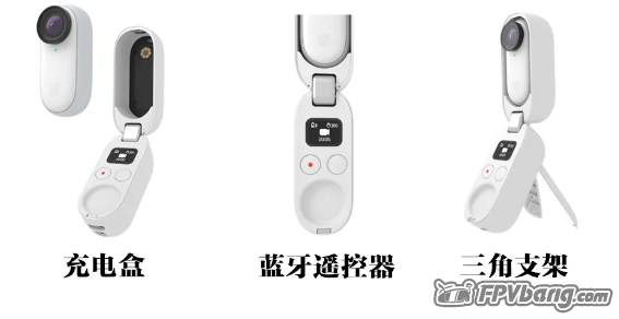

其次是收纳盒的功能设计。
一代的收纳盒仅仅是个充电盒,二代在此基础上还给了二代收纳收新增了蓝牙遥控器和三脚架的功能。
一代特别反人类的外置Lightning接口,也终于被二代的Wi-Fi预览代替了。
是的,二代终于可以实时预览了!

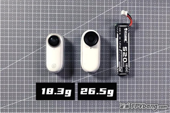

二代相机比一代大了一圈,依然很轻,但给放下更大的光学传感器留出了必要的空间。

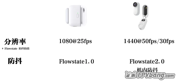

二代GO在分辨率上和防抖上都做了升级,整体的出片效果非常流畅。

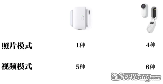

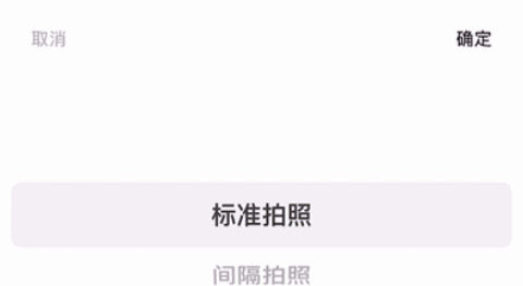

另外,二代还新增了一些预设拍摄模式,如HDR、间隔拍照、星空拍照、PureShot 纯净摄影模式等。

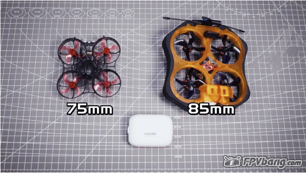

我们使用两款轴距分别为75mm和85mm的室内微型穿越机,对Insta360GO2进行了实飞测试。
这两款穿越机的重量都在100g以下,并且都有涵道保护,非常适合室内拍摄,也适合新手入门。
我们将相机直接用扎带固定在电池下方,适当调整位置避开机身的残影。
可以看到这款75mm的低配穿越机也能带动相机。
虽然无法做到高速飞行,但是整体的稳定性还是比较良好的,一块电池进行环绕拍摄的续航大约在两分钟左右。

两块口香糖电池的重量正好与相机一致,于是我们将他们分别固定在机身的头尾来保持平衡。

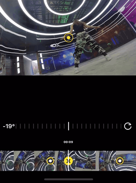

Insta360 GO2内置了一个超级拍摄的功能,不需要穿越机翻转就能拍出倒置旋转的效果。
