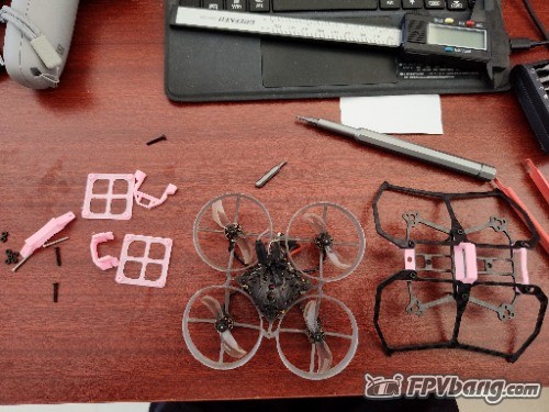

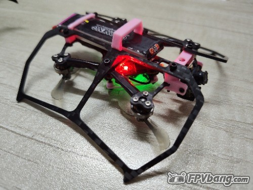

电机方向已经调整过了,有上升的力,贴地飞行。是否是电机的动力不足原因?还是电池的原因?各位大佬求解

这种我也有遇到过是桨叶装反了桨叶有字的那一面朝上

要换倒装机专用的
这种正装机架的桨叶不能直接装到倒装机架上如果不想换的话可以吧桨叶原来的孔打穿(要打正,歪了就废了),再反着插电机上。不过这样风险较大(别问我怎么知道的)。
楼上说得对,但是上面封住了,打洞会又影响稳定性所以不推荐。
注:穿越机的桨叶都会有翼形,可以增加升力

桨是反的

桨反了
