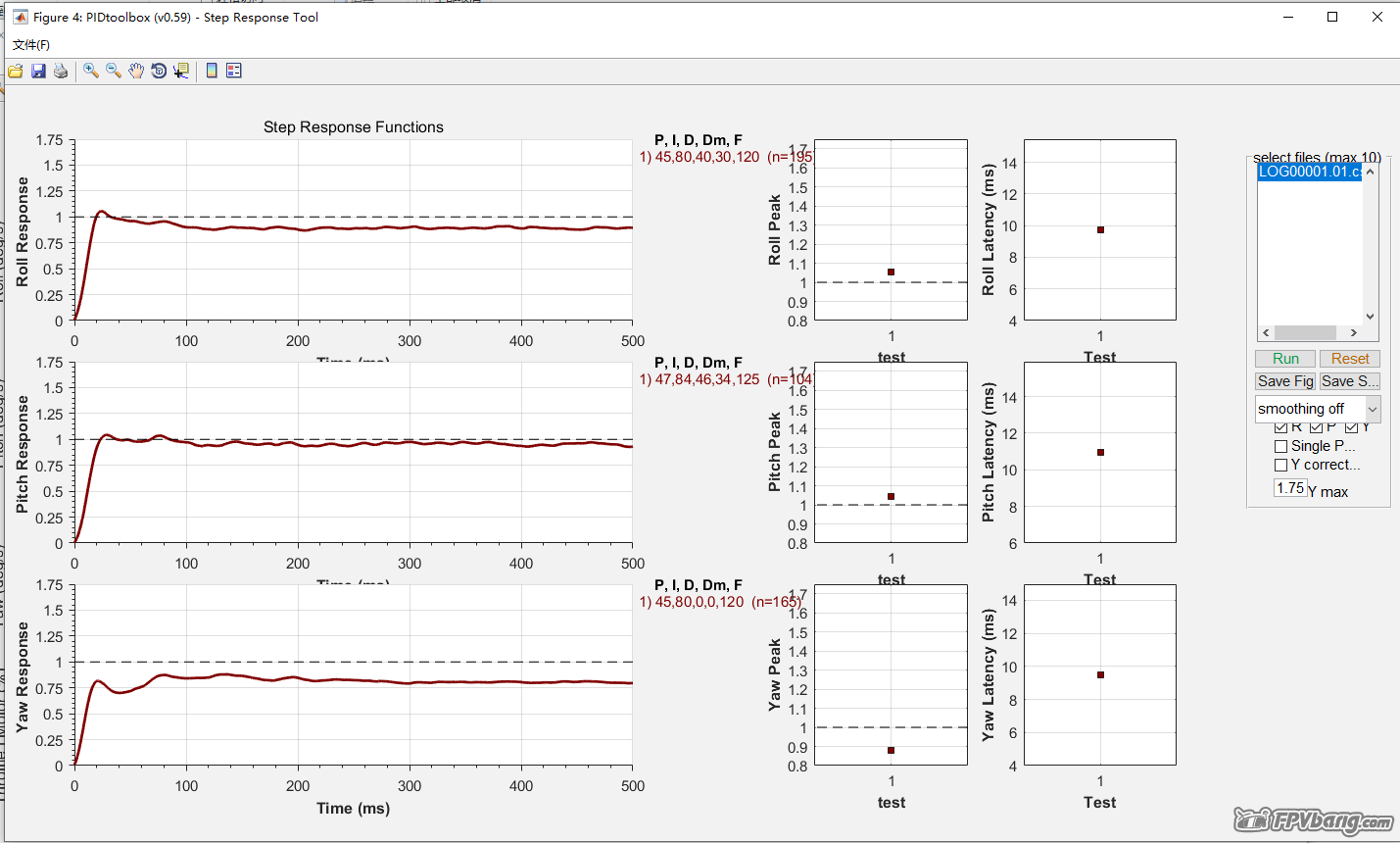

用PIDtoolbox 阶跃响应得到的图,麻烦各位大侠分析一下 ...
4863
2023-1-6 22:43:21
mark 5 用PIDtoolbox 跑出来的图, 各位帮忙看看,是不是roll 的I 要增加一点, pitch 的P 也可以增加一点, 然后感觉yaw 的I 也不够多

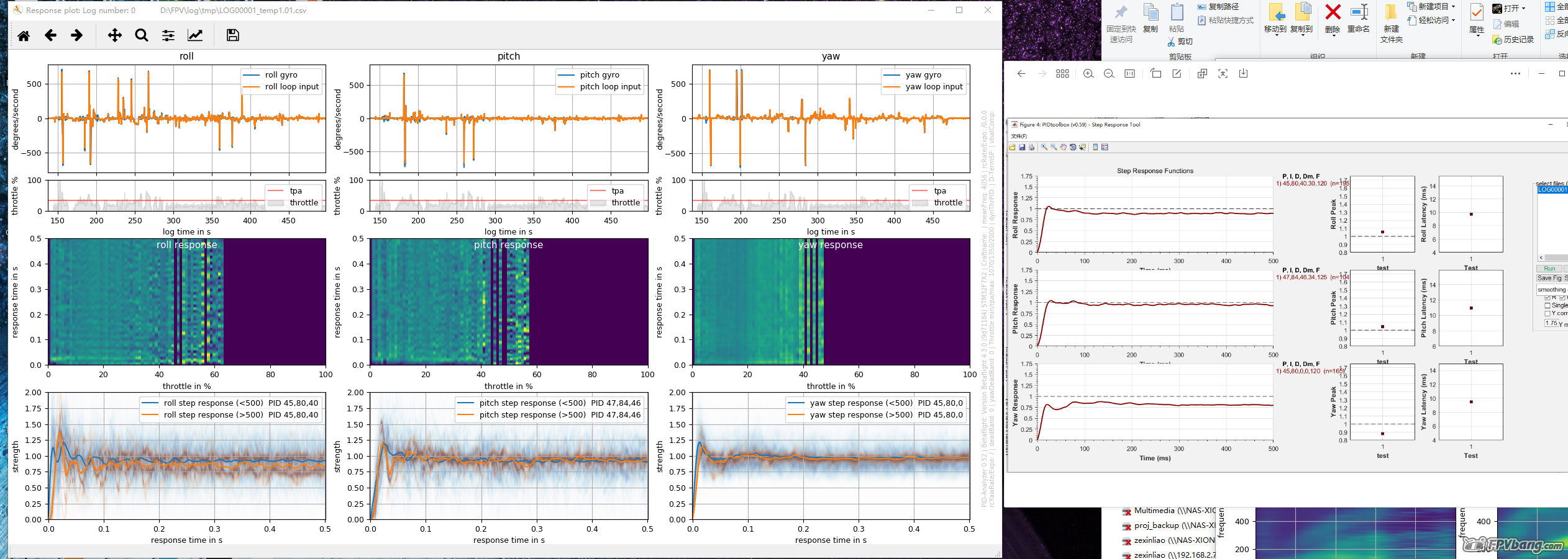

我后面同一个log文件,用PID-Analyzer 也对比跑了一下,发现和PIDtoolbox 差别还是蛮大的。 如下图所示,各位大侠帮忙看看谁的可能更准一些呢:

p都大了
