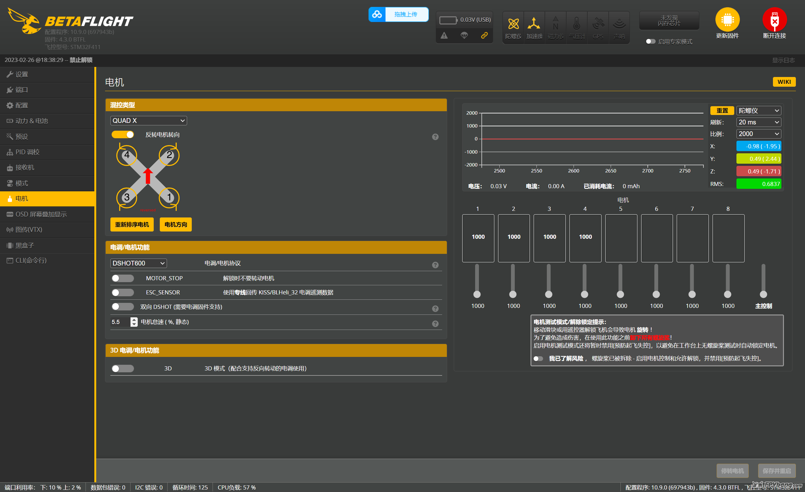

mobula6一给油就翻,有时候还滴滴滴地响,无法解锁

1.检查电机位置是否和序号一致
2.检查电机转向是否正确
3.检查陀螺仪角度是否正确。

接楼上的。
建议你按顺序检查。
1.加速度计和陀螺仪;
2.电机顺序;
3.电机转向。

接楼上的
桨叶是否装反

开动就翻..先从简单的查把。看看四个螺旋桨装反了几个。。
