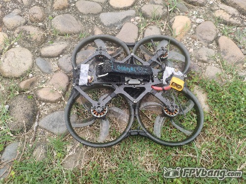

如图,穿越机飞到水面的时候突然黑屏,结果掉水里了,然后就一点反应都没有,所幸没多远给我找回来了,不知道还能不能用,群里有没有类似经验的小伙伴说下该怎么处理这种问题。

别上电,晾干,清理,上电

我一般对电子产品掉水里的处理办法是,首先是绝对不要动电源开关,不管是开机还是关机,第二就是有条件的拔下电池,或断开电源(有些是硬开关的就可以关掉,而不是像手机那样的关机),第三就是泡到无水酒精里,泡透了就拿出来甩干,再用吹风机温热的马上吹干,吹到整机有点烫了,基本没啥问题了。没有酒精就只有想办法晒干再开电源看运气了。

如果是海里,可能性比较小了,海水腐蚀比较大。
