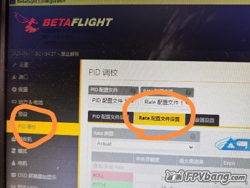

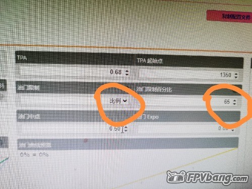

新手飞mobula6或者是meteor85的时候飞机总是忽上忽下,不好控制,这主要是因为小圈机太轻,meteor85或者是mobula6竞速版动力对于新手来说太大了,遥控器需要在很短的距离内控制飞机上下悬停,新手不容易做到。我的办法是在bf里面,像我发的图片里那样,进入PID,点击rate配置文件设置,把油门限制改成比例。油门限制百分比以自己飞机的情况调整,可以是60-80%都可以,我的meteor85开始试用的65%,这个百分比是自己用哪个数值飞行最舒服就怎么调,多试几次找到最适合自己的那个百分比就可以了。熟练了再调高.

这是改变最大油门么?

这是改变最大油门么?
是

顺便可以改一下油门的expo值,把中间的曲线改平一些
