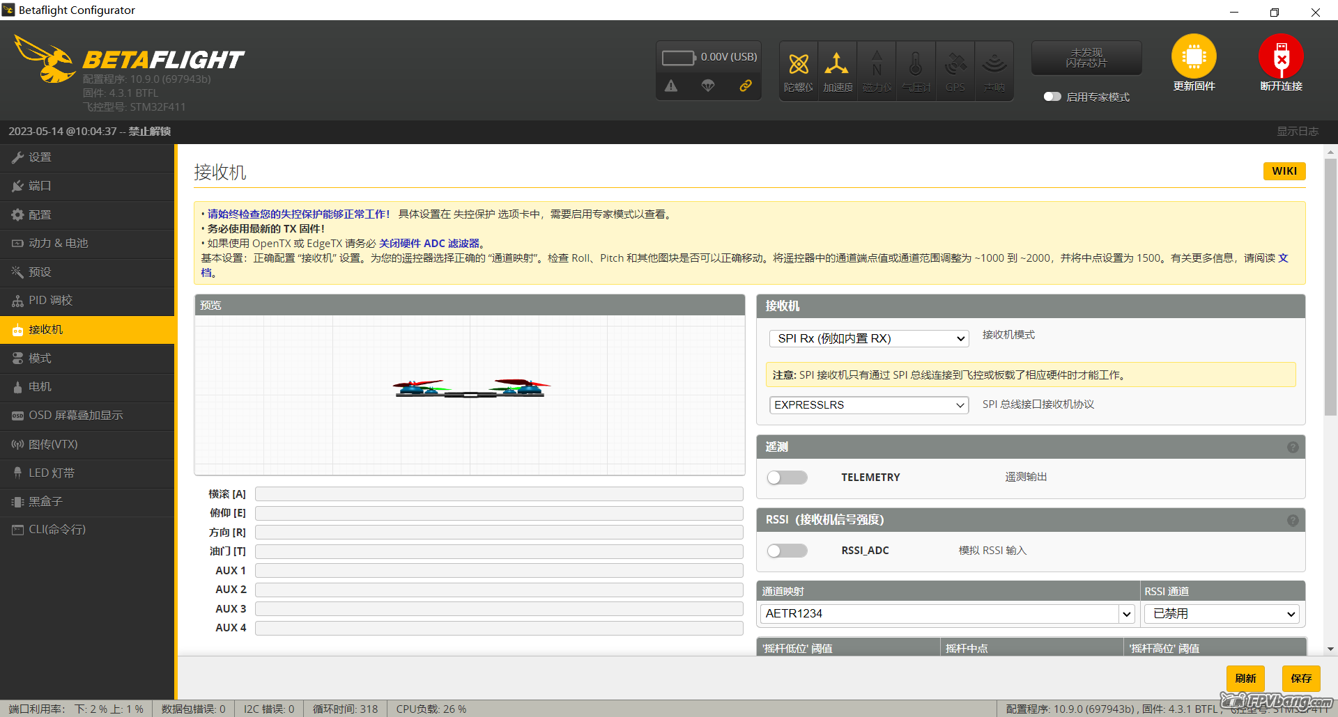

usb链接地面站后陀螺仪等参数显示正常 但是进入接收机页面如图 没有连接遥控器按钮

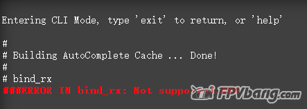

进入CLI输入bind_rx 如下
help列表中存在 bind_rx
求大佬解答

已解决 接收机选择 crsf
