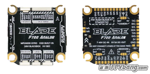

上个月RUSH上线了一款新飞控
RUSH BLADE F722
除了高性能、高颜值
模块化的全插拔设计
可以说是对新手非常友好

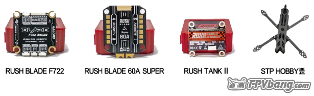

本次开箱测评的四款产品为:

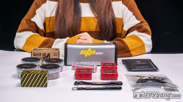

01 包装
和之前测评的RUSH BLADE刀锋电调一样,这次的飞控也采用了相同的零件收纳盒设计,可以收纳螺丝、减震柱之类的小配件
再加上TANK图传的同款包装盒,就可以集齐三个可拼接的收纳盒,收纳装机的零配件了

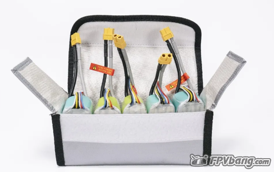

值得一提的是,本次开箱的STP机架包装是一个电池防爆袋,也是可以重复利用的
一次可以装4-5块电池,作为日常的电池储存或者外出携带,都非常方便
比起某水果的环保,显地有诚意多了

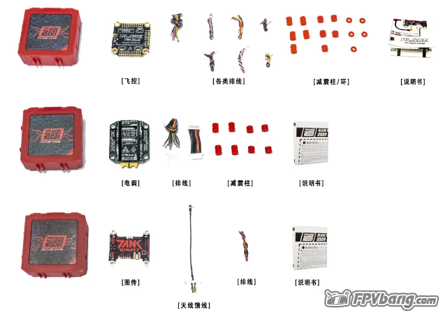

  02 配件
秉承一贯细致体贴的风格,RUSH的三款产品配件都非常丰富,并且都配有非常详尽的说明书
除了配备电调、摄像头、图传、接收机、LED的排插,和备用的焊接排线以外,新飞控还配备了三组不同规格的硅胶减震柱,用来满足不同机架空间的安装需求

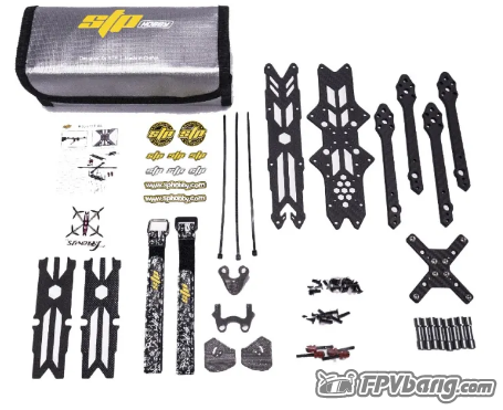

STP机架的配件除了本体之外,也配备了安装说明书、两根电池扎带、三根普通扎带、两种不同材质的电池防滑贴,和配套的tpu打印件(摄像头侧板和天线座)

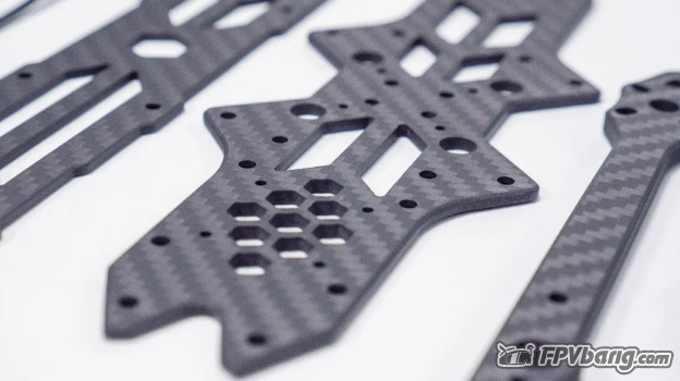

说回机架,本次开箱的STP HOBBY罡 V2机架,是一款五寸的正X型结构的花飞机架,今年6月首次发售,好评如潮,近期就又迭代了第二版,优化了一些细节
背板的镂空设计非常好看,同时定制了28mm的铝柱,让机身更加耐炸
比较特别的是机架上下板的沉孔设计、中板的减震设计
沉孔的设计,让机架更有整体感,也可以一定程度上减少炸机时螺丝滑丝的几率
但对于降落技巧不太稳定的新手来说,也更容易磨损底板和机臂,厂家显然也预料到了这种情况,早就准备好了脚垫的打印件来掏空你的钱包
中板上可以镶嵌4个减震胶圈,来减少飞行时传递给飞控的震动,很贴心了

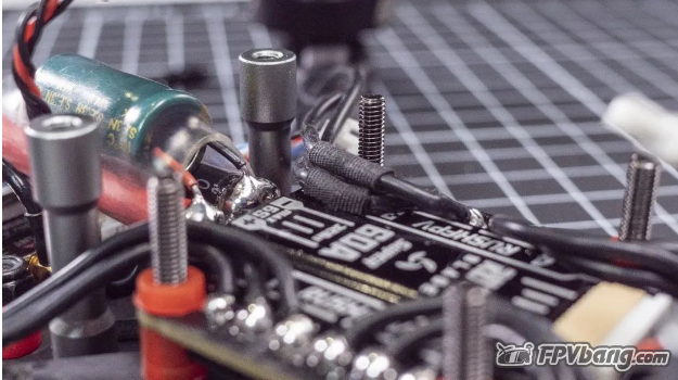

04 焊锡

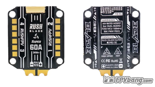

开始焊锡这个步骤前,我非常紧张
毕竟依照经验,第一次焊锡的新人,往往容易手抖,焊锡飞溅,造成元件短路
但是!本次测评的电调和飞控在外观上都做了铝壳保护,电调设计了全覆盖的双面铝壳,飞控则在全直插的一面也做了同样的铝壳保护
实测这个设计非常有用,保守估计至少成功帮我省下了一套200米的大平层

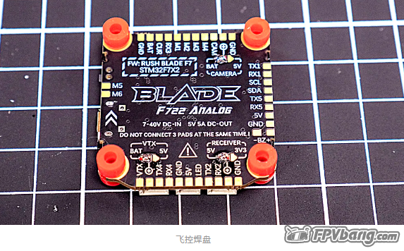

飞控的单面焊盘设计非常合理
正面有五个排插,并用铝壳包裹元件,标示插线的定义;背面的焊盘可供有需要的玩家焊接使用,同时每个焊盘的定义都清楚地标注在旁
需要注意的是,飞控摄像头、图传和接收机都提供了不同的输出电压选择,极大的增加了飞控的兼容性。
同时在选择电压焊盘的上方,还印着“ DO NOT CONNECT 3 PADS AT THE SAME TIME ”,提示飞手不要把三个焊点连在一起
仔细观察一下飞控焊盘的设计,常规的几个焊接口分别安排在上下两侧
左侧提供了M5和M6两个电机焊点,意味着六轴飞行器也可以使用它;右侧提供了一排外设拓展焊点,可以焊接GPS、BB响等个性化的设备
