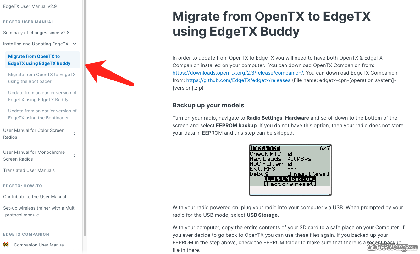

参考EdgeTX官方的用户手册
https://edgetx.gitbook.io/edgetx-user-manual
(看不懂请使用微软Edge或谷歌Chrome浏览器自带的翻译网页功能)
直接选择2.9版本,在侧边导航栏选择
也就是「使用 EdgeTX Buddy 从 OpenTX 迁移到 EdgeTX」然后根据网页教程走就行了,过程已经写的很详细了,我在这里说一下我建议的注意项:
1.原遥控的固件版本强烈建议先升级到最新的OpenTX最新版,因为在刷入EdgeTX的时候使用的是线刷模式,这样直接可以在网页「
https://buddy.edgetx.org/
」用STM32 Bootloader刷入固件,如果遥控的OpenTX系统版本太老会导致刷入失败。

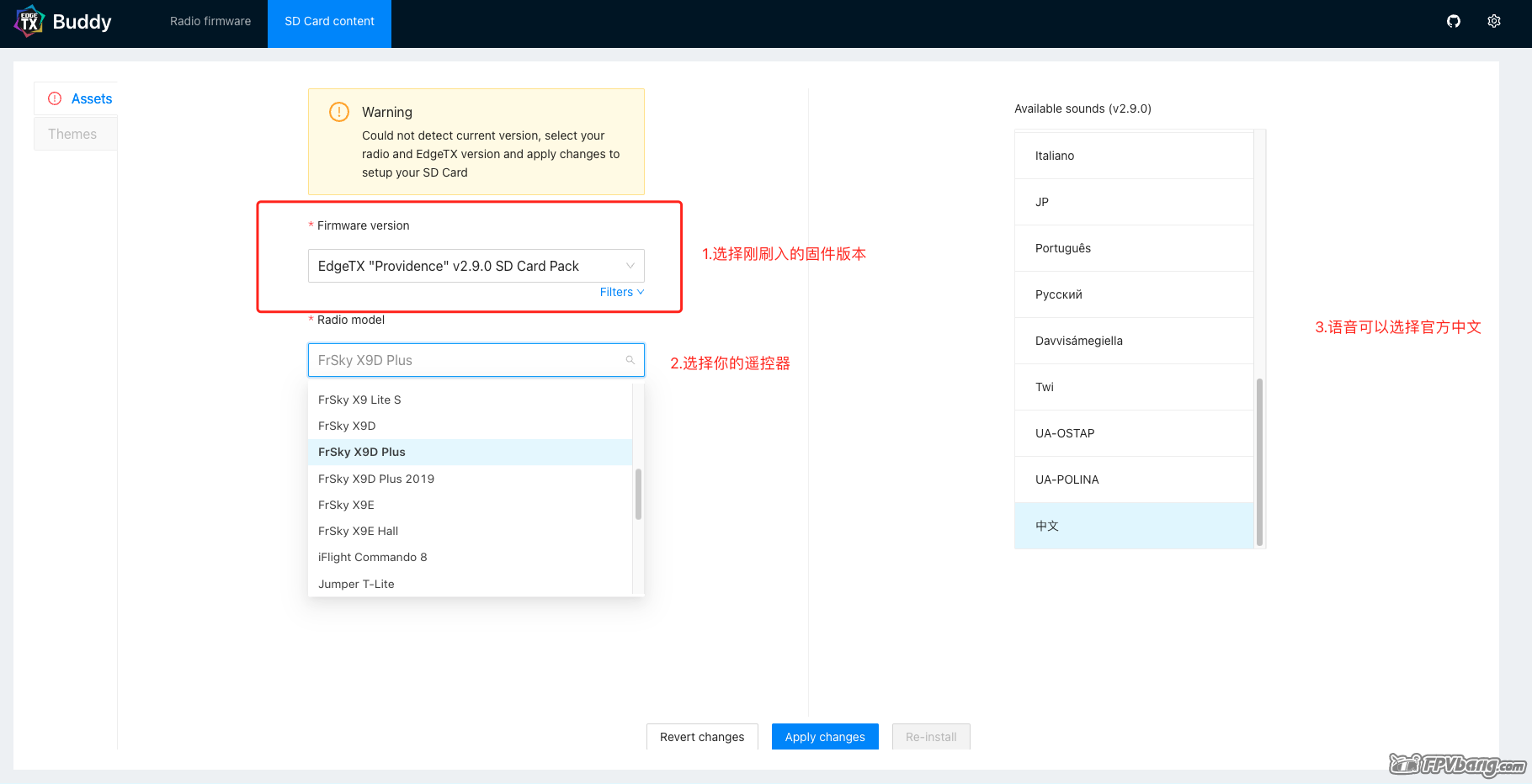

2.OpenTX和EdgeTX的地面站长得不说是完全一致也可以说一模一样,所以OpenTX系统下备份的模型文件可以直接导入EdgeTX中,原遥控的模型设置备份与导入这个用两款系统的地面站直接操作就好。
3.在导入EdgeTX的SD卡内容的时候我们可以选择CN中文语音
,但是在导入完成后要进入SD卡将SOUND文件夹下的语音文件夹名字从cn改为en,否则遥控器不会识别这些语音文件。
4.在境内访问以上网站的时候请挂vpn,因为所有的固件和SD卡内容都是在线加载的。
