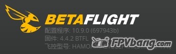

mobula6到手一年多了,最近玩时发现解锁后其中一个电机转动滞后(其中一个电机在其它三个转动后约一秒才开始转动),不知这是电子坏了?还是需要通过BF地面站进行调整? 在不接电情况下,用手指轻轻拔弄浆叶,稍有一点点连续的锯齿卡顿感,每个电机都这样。新买回来时也是这个样子的。我是新手,飞模拟器都还磕磕盼盼那种,一直感觉不好飞,被折磨好多天今早才注意观察到这个情况。还请同好给判断一下。
今早将mobula6连上电脑和电池接BF地面站看了下,在电机页面测试,电机“主控制”初始值是1000,逐渐上调观察:1019仅一个电机转动,1022时两个电机转动,1023时三个电机转动,1027时所有电机转动。最后转动的这个电机正好是我解锁后观察到那个滞后转动的电机。
今早给电池充电时我观察了电压,电池接上充电器时显示电压在3.6-3.9V之间,这些电池都是飞到无法起飞才换下来的。我用的是智能充电器,所显示电压应该还是基本准确的。
望有资深大佬给个指点!!!
忘了介绍基本情况,mobula6 睿斯凯接收收机、SE0802-KV19000电机,都是原装自己没动过。最近我把固件升级到了4.4.2 BTFL,本打算也升级电调固件至V16.9,但因无法读取电调信息,也就没能升级。
