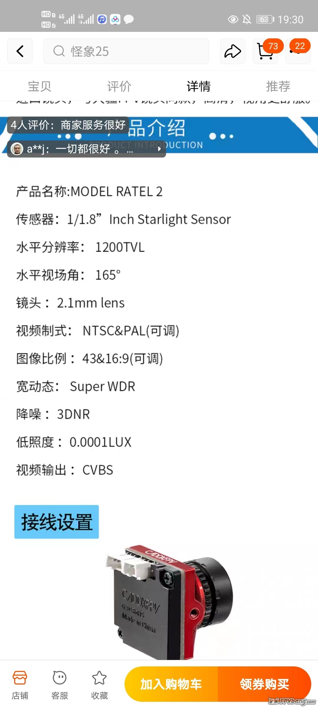

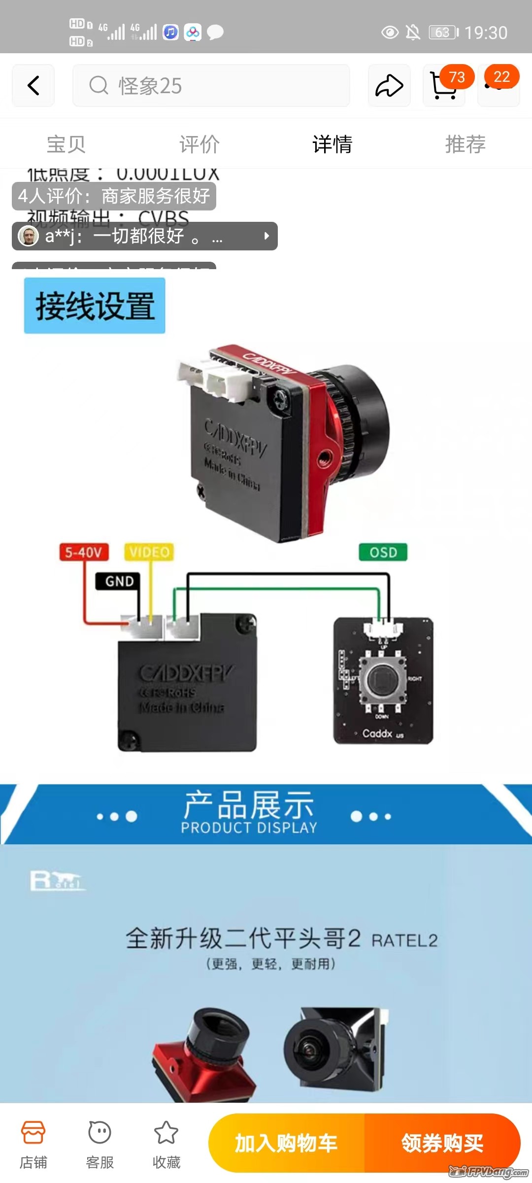

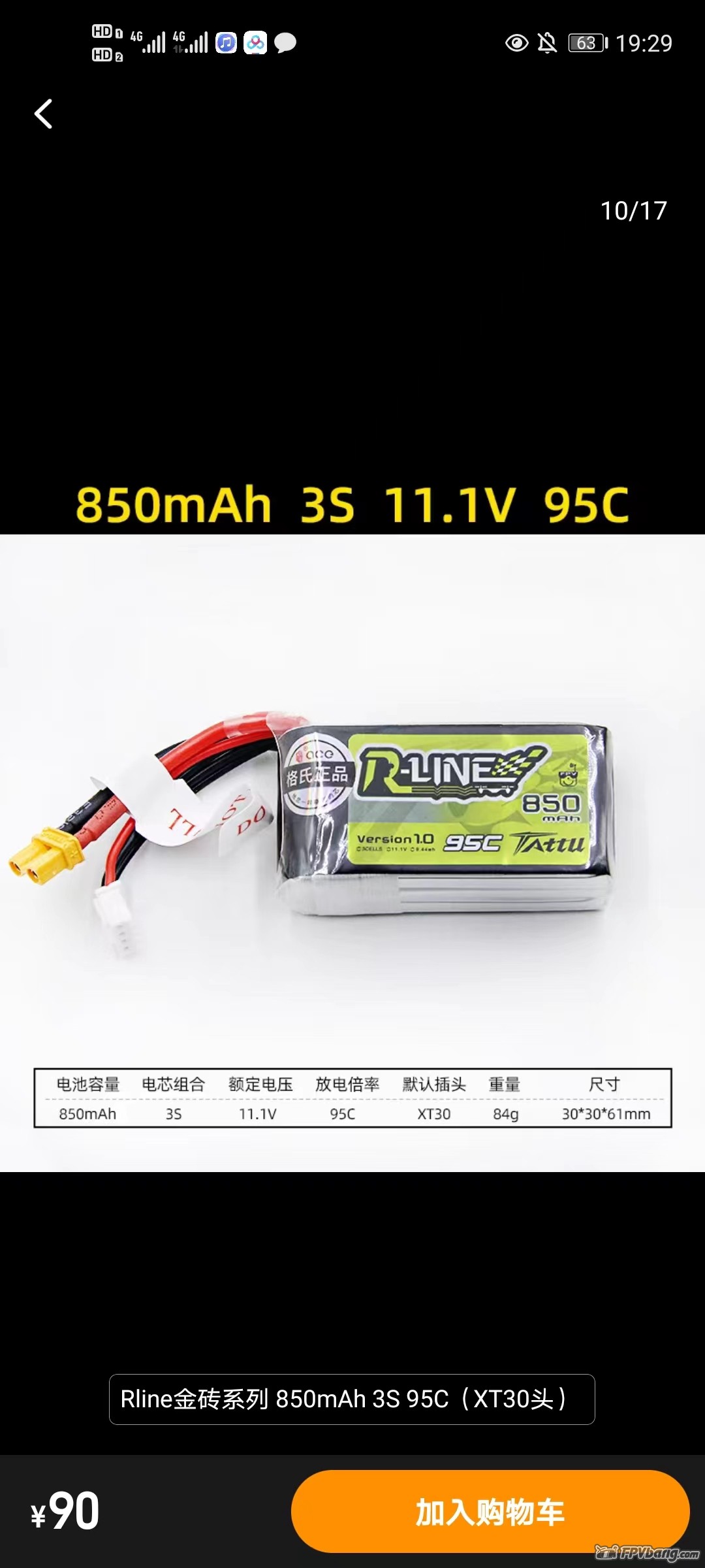

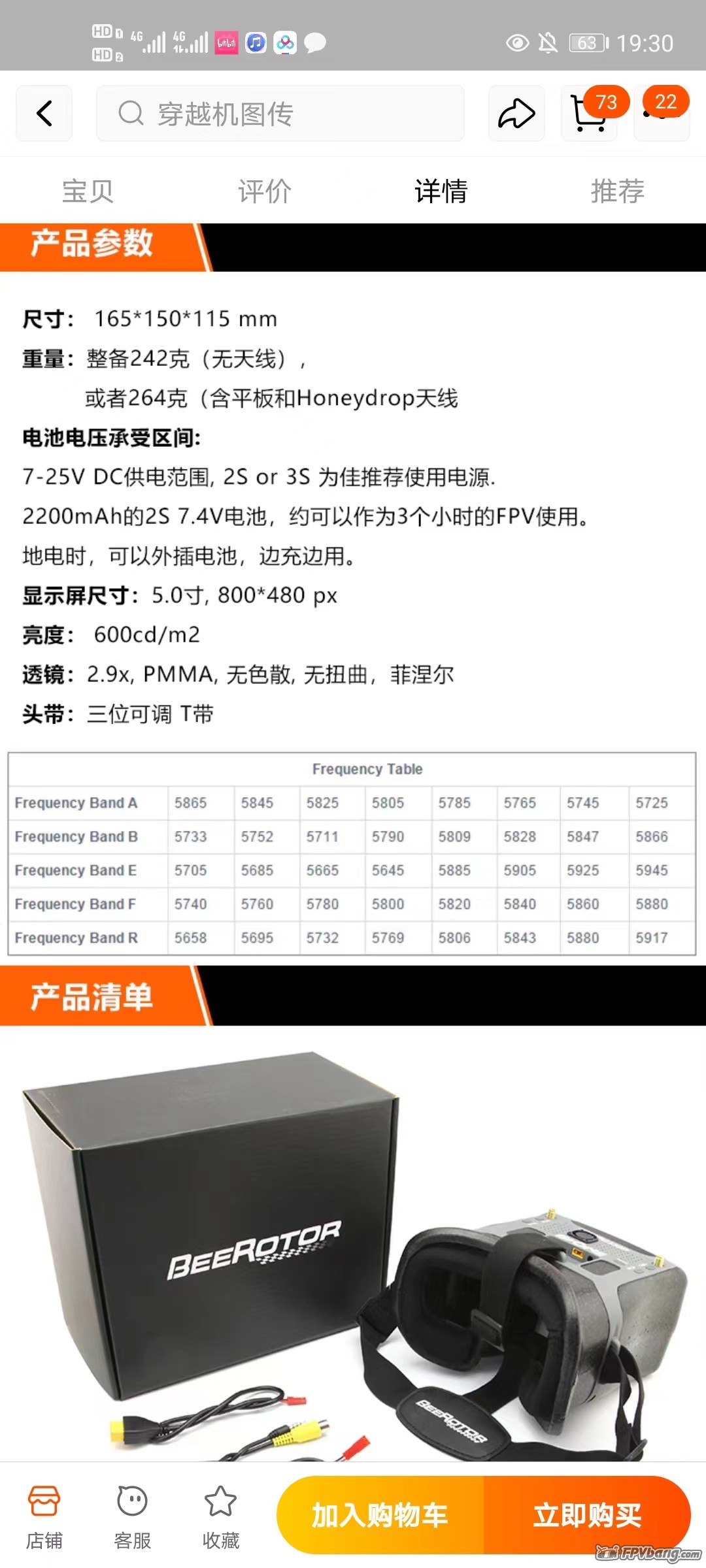

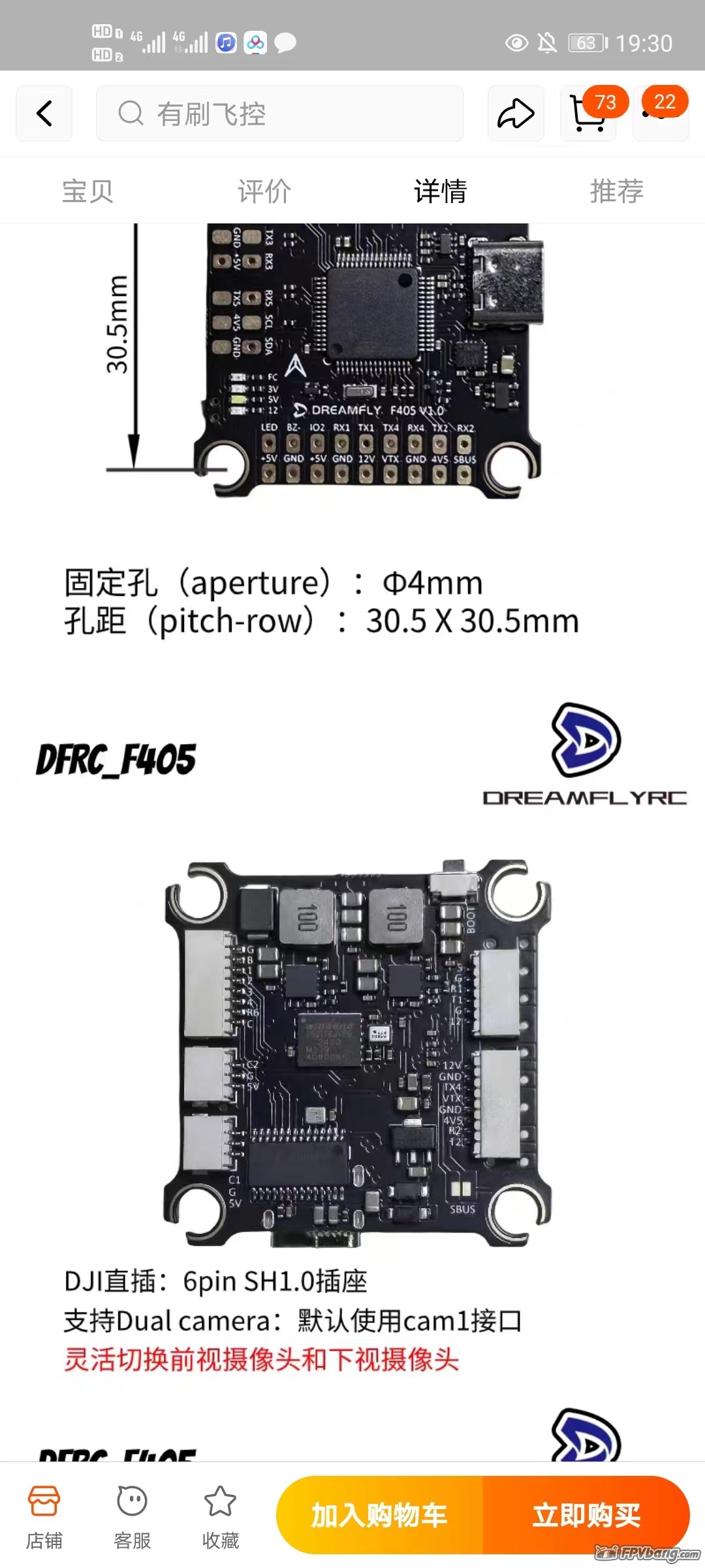

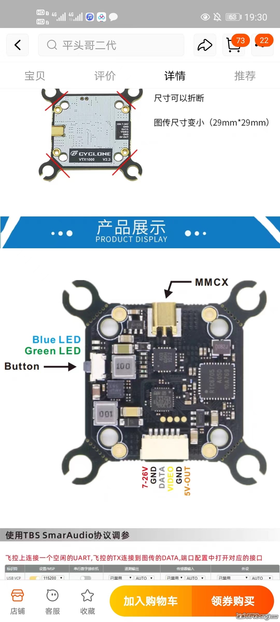

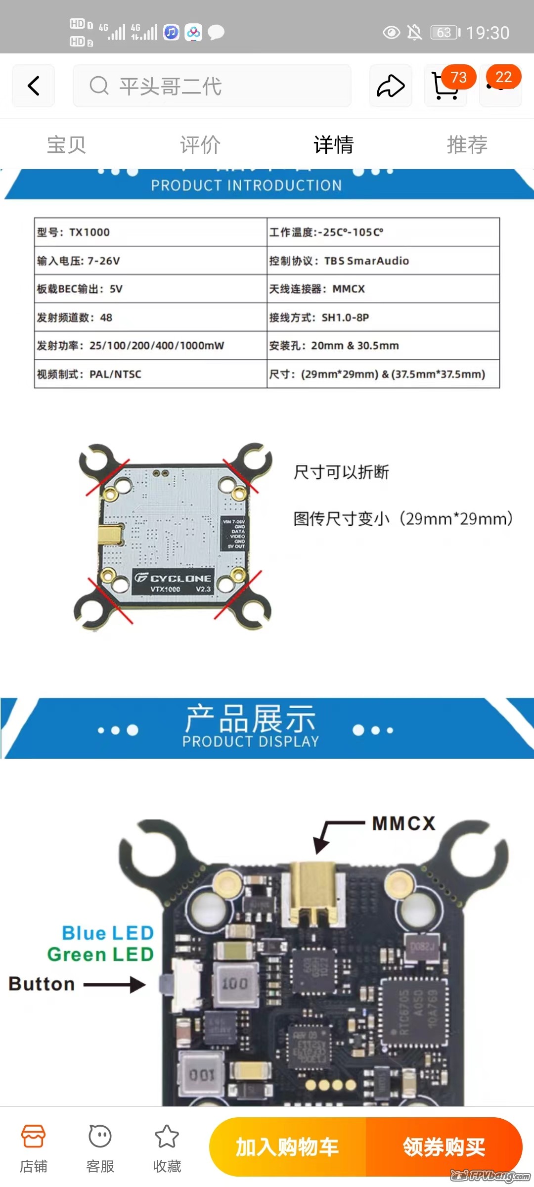

有大佬帮我看看这几样东西可以组装在一起实现第一人称吗,想通过组装这几个部件将一个可以正常遥控行驶的遥控船变成类似于穿越机第一人称视角的”穿越船”
Rline 金砖850mah 3s 95c
CYCLONE VTX1000 图传
CYCLONE VTX1000 图传
BeeRotor fpv眼镜
BeeRotor fpv眼镜
DREAMFLYRC f405飞控
DREAMFLYRC f405飞控
DREAMFLYRC f405飞控
DREAMFLYRC f405飞控
CADDX RATEL2摄像头
CADDX RATEL2摄像头
CYCLONE VTX1000 图传
CYCLONE VTX1000 图传
CADDX RATEL2摄像头
CADDX RATEL2摄像头

还差接收机,电机,电调,桨叶机架
xppdsg | 2024-8-21 15:46:26 | 显示全部楼层
接收机,遥控,电机,电调,机架
